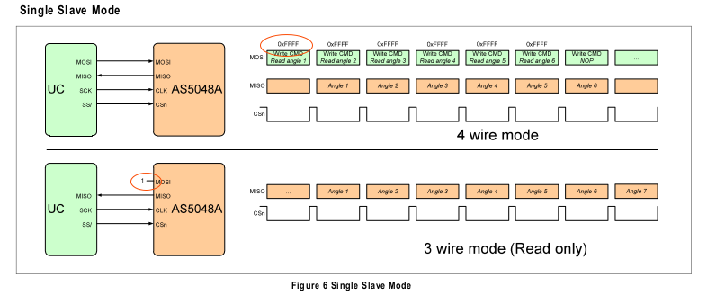

Ich möchte über SPI einen AS5048A auslesen
(http://ams.com/eng/Products/Magnetic-Position-Sensors/Angle-Position-On-Axis/AS5048A).
Ich habe es mit und ohne DMA versucht und unterschiedliche Ergebnisse
erhalten:
Ohne DMA scheint es mir den Korrekten Wert anzugeben, jedoch ist der
Wert nur zwischen 8192 und 16384, also nur die halbe Auflösung. Dabei
habe ich über die SPI Schnittstelle einfach ein 0x3FFF geschickt, was
mir nach Datenblatt die 14Bit Auflösung zurückschicken sollte. Damit
könnte ich aber noch leben.
Sobald ich aber den DMA verwende, passiert etwas merkwürdiges. Die
Auflösung scheint zwischen 2 Werten hin und her zu springen (zufällig,
manchmal auch 3mal einen Wert aus dem ersten Intervall etc.), ein Wert
liegt im Intervall [0,8191], der andere im Intervall [8192,16384]. Was
ich mache: Isch schreibe in meinen TX Buffer einfach ein 0x3FFF rein und
lesen nach Bestätigung durch einen Interrupt den RX Buffer aus. Das
Problem ist, dass ich nicht einfach +8192 für Werte aus dem ersten
Intervall nehmen kann, da die Differenz zum zweiten Intervall nicht
linear ist.
Im Datenblatt auf Seite 2 und 3 wird ja ein Vorgehen beschrieben, doch
ich möchte eigentlich nur den Winkel und dafür sollte 0x3FFF reichen.
Jemand eine Idee?
Edit: Ich habe gerade gesehen, dass die Werte nicht nur zwischen den
Intervallen springen, sondern auch innerhalb, z.B zwischen 10000 und
15000.
Grüsse Sebastian T.

Nach dem hier:
>> For a single READ command two transmission sequences are necessary.
>> The first package written to the AS5048 contains the READ command
>> (MSB-1 high) and the address the chip has to access,
entspricht ein 3fff dem Schreibkommando auf das Winkel-Register, statt
zu lesen und der Rückgabewert ist demgemäß irgendwas.

Gast #4776838
Sebastian T. schrieb:
> Ich bekomme eben ziemlich sinnvolle Daten
In die Leitplanke fahren, ist auch ziemlich auf der Straße :-)
Du würdest nicht fragen, wäre alles in Ordnung.
Gehst Du denn so wie in der AN vor? Also Read-Bit zu 3fff setzen, Parity
daraus berechnen und per SPI senden. Nur ein 3fff rauszuklopfen reicht
nicht.

Gast #4776946
> Danke, das scheint zu funktionieren.
Kein Wunder, bei Dauer-High ist auch das Read-Bit gesetzt und so schrieb
ich's bereits.
Damit es wenigstens weitere Suchende verstehen:
Du hast 0x3fff geschickt, das ist die Winkeladresse mit Read=0, somit
ein Schreibbefehl, dass da Unsinn rauskommt, war klar. Nur eben Dir

Gast #4777028
> Ich habe eben auch vorher schon 0xFFFF gesendet und dann mit &=0x3FFF
> die Parity Bits abgeschnitten
Du hast keine Parity-Bit*s* abgeschnitten, da gibt es nur eines, Du hast
damit das Read-Bit gelöscht und einen Schreib- statt eines Lesebefehls
auf das Winkelregister geschickt.
Und ein 0xffff entspräche einem Dauer-High, also dem 3 wire mode,  der
ja offenbar funktioniert, also hätte es auch mit 0xffff geklappt.
