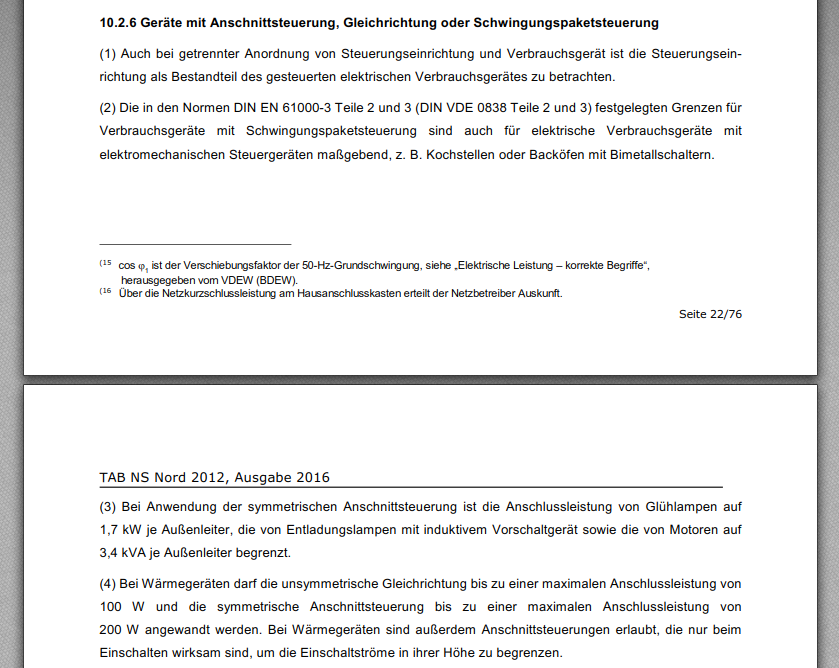

#4776839
Steve K. schrieb:
> Würde sich dieses Teil anbieten?
> https://www.heizstrahler-shop24.de/dimmer-star-4-leistungsregler-3000-watt
> Für mein theoretisches Verständnis: Was ist der Unterschied zwischen
> Phasenanschnitt und der Schaltung mittel Zeitrelais? Vielleicht dass
> beim Zeitrelais nicht immer der gleiche Anschnitt gewählt wird ?
Hm, ist aber nicht zulässig.
[1] https://www.e-dis.de/cps/rde/xbcr/edis/TAB_NS_Nord.pdf
Ich kann aus dem PDF kein Text kopieren, daher das PNG...
