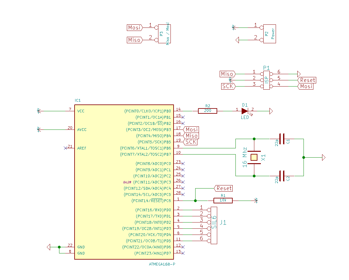

ich habe von Ubuntu 14.04 auf 16.04 geupdatet. Seit diesem Zeitpunkt
funktioniert der upload von Arduino Sketches mittels einem avrisp mlII
auf atmega 168 oder 328 nicht mehr. Ich vor längerer Zeit mal eine
Leiterplatte mit dem Controller und einer LED gemacht. Damit hat das
flashen des Controllers einwandfrei funktioniert, jetzt geht das nicht
mehr. Ich erhalte folgende Fehlermeldung:
Binäre Sketchgröße: 1.054 Bytes (von einem Maximum von 14.336 Bytes)
avrdude: Expected signature for ATmega168 is 1E 94 06 Double check chip,
or use -F to override this check.
Kann mir jemand weiterhelfen bzw. hat jemand die gleichen Erfahrungen
gemacht?
Danke.
von Karl M. (Gast)
Was steht im Syslog und wie genau sieht deine Hardware aus ?
Bilder und Schaltplan sind hilfreich.

von Stefan M. (schwanzlurch)
Hier ist der Schaltplan
von g457 (Gast)
Stimmt die Stromversorgung? Lötbrücken/Kurzschlüsse? Programmiertakt
runterdrehen (kann Dir leider nicht sagen wie das bei der arduino-IDE
geht).

von Karl M. (Gast)
Hallo Schwanzlurch ,
danke für den Schaltplan.
Ich arbeite noch weiter mit der "alten" LTS Ubuntu Version.
Überprüfe mal bitte deine Rechte auf das USB-Device deines ISP
Programmers.
OK?

von Stefan F. (Gast)
Mach mal LED's mit 1kΩ Vorwiderstand an MISO, MOSI und SCK und
programmiere mit einer sehr niedrigen Bitrate (-B200). Dann kannst du
die LED's flackern sehen.
Wenn zwei LED immer zusammen an und aus gehen, hast du einen Kurzschluss
zwischen diesen beiden Leitungen. Ich fürchte fast, dass das dein
Problem ist.
sorry in den letzten Tagen hatte ich wenig Zeit und bin erst heute
wieder dazu gekommen mich um das Problem zu kümmern. Ich habe das ganze
nochmal auf einem Steckbrett aufgebaut und ein Hello World Programm (LED
blinken lassen) auf den Controller geladen. Das funktioniert. Sobald ich
aber den Bootloader brenne ist der Controller gebrickt.

von Schwanzlurch (Gast)
das ist mir schon klar. Nochmal mein Vorgehen:
- Schaltplan wie oben auf Schaltplan dargestellt mehrfach aufgebaut.
- mit avrispmkII ein Programm auf einen atmega 168 P-PU geflasht - >
funktioniert wie es soll.
- Bootloader geflasht - > Kommunikation bricht bereits beim Beginn
reproduzierbar getestet mit mehreren Controllern und div. PC ab.
- Auch nach Stromlos machen der Schaltung und des isp kommt keine
Kommunikation zustande. Der Prozessor ist gebrickt.
Mit Ubuntu 15.04 gab es dieses Problem nicht. Nach dem auf 16.04 Upgrade
schon.
Wenn ich einen jungfräulichen Controller mit avrdude -c avrisp2 -p m168
anspreche funktioniert alles wie es soll. Ich denke also, das es ein
Ubuntu spezifisches Problem gibt. Ich habe auch schon die Arduino IDE
von der Website runter geladen und das ganze damit probiert. Ergebnis
ist wie oben beschrieben.
