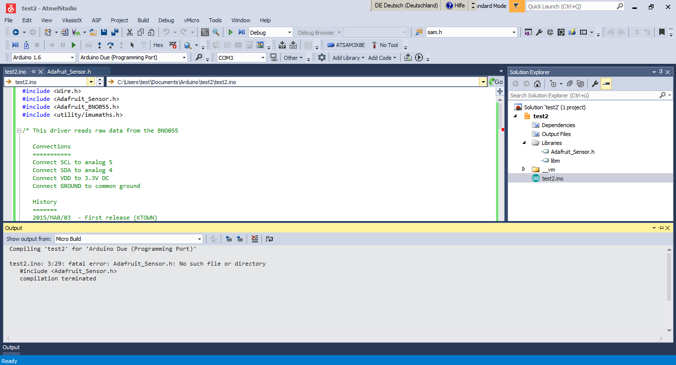

ich habe Atmel Studio 7 installiert um meinen Arduino zu programmieren.
Leider erkennt wohl die IDE meine Library nicht. Es kommt jedes mal die
Fehlermeldung:
Compiling debug version of 'test2' for 'Arduino Due (Programming Port)'
test2.ino: 3:29: fatal error: Adafruit_Sensor.h: No such file or
directory
   #include <Adafruit_Sensor.h>
   compilation terminated
Was mache ich nur falsch?
mfg
Gast #4777283
... und wieso sehe ich z.B. die wire.h Bibliothek im "Solution Explorer"
nicht obwohl diese von Atmel Studio erkannt wird?
Ist schon irgendwie blöd gemacht...
Gast #4777357
Dürfen *.h-Dateien überhaupt in den Libraries Ordner?
Habe schon lange nicht mehr damit gearbeitet... Habe im Kopf, dass da
nur vorkompilierte Libs reingehören.
