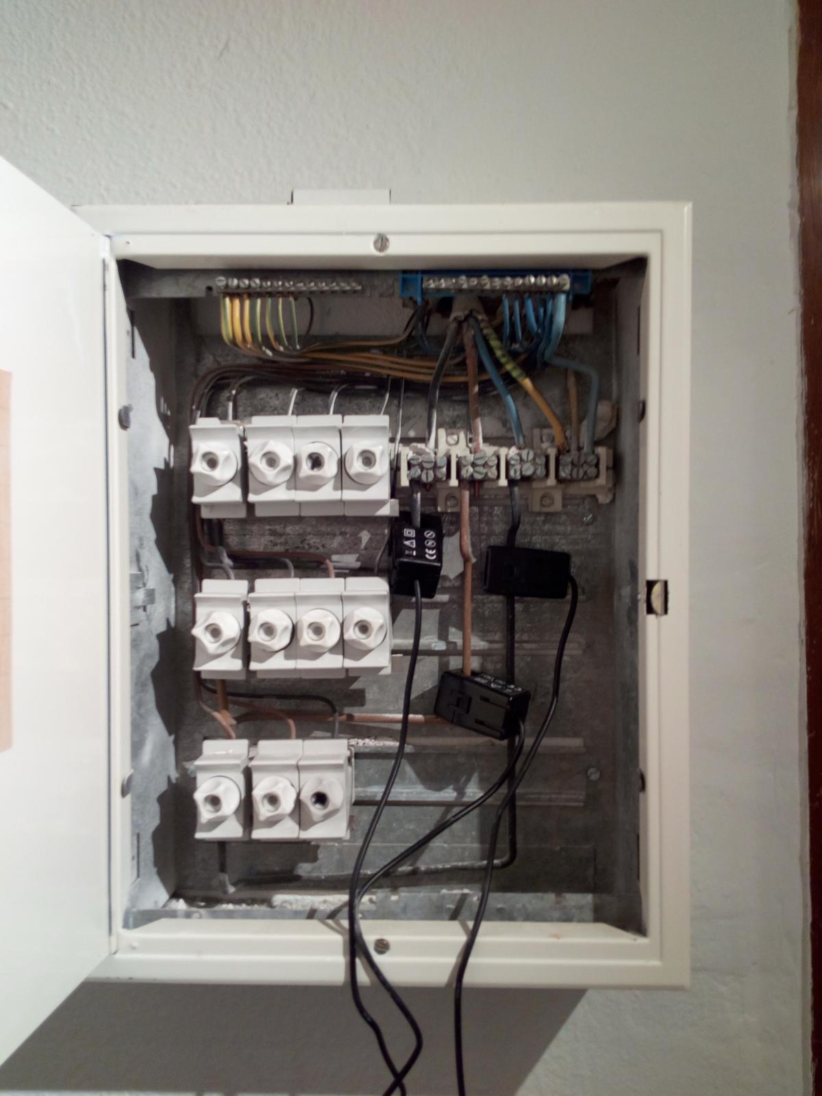

Ausgangssituation: Hochhaus, BJ etwa 1972, 1-Zimmer-Wohnung. Alter
Sicherungskasten, siehe Bilder - ja, den möchte ich modernisieren
lassen, sobald der Fehler gefunden wurde ... die Kabel sind von
Stromzangen für einen Energiemonitor.

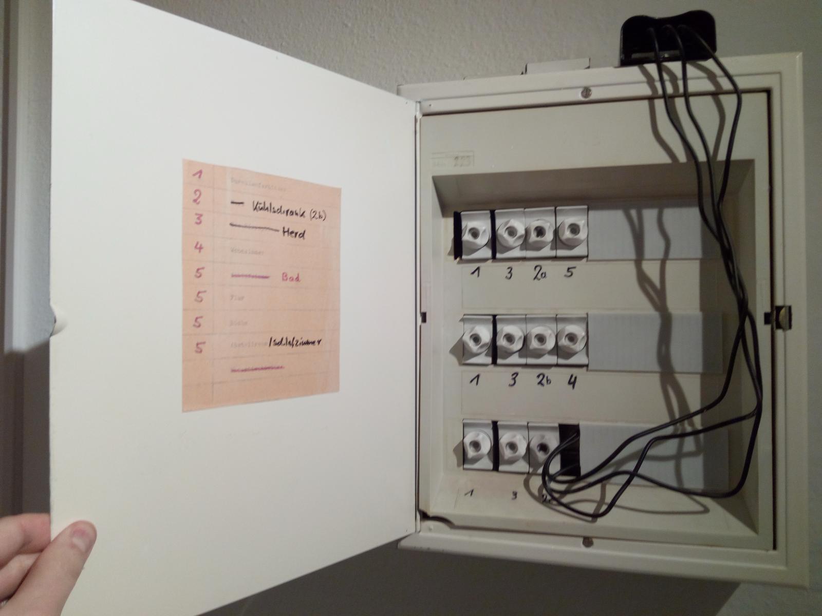

Seit etwa 2 Wochen flackert auf einer Leitung (Sicherung "5") das Licht
(Bad, Küche). Manchmal von selbst, aber bevorzugt, wenn der
Duchlauferhitzer läuft. Nach einiger Zeit gibt sich das häufig,
vermutlich, weil sich ein schlechter Kontakt wieder "festbackt" (meine
Vermutung).
Der Elektriker hat die Schrauben nachgezogen und die Klemmverbindungen
im Zählerraum geprüft. Alles wohl OK. Trotzdem bricht die Spannung
teilweise bis bis auf 130V ein.
In dem Zählerraum wurden vor einiger Zeit die Sicherungen und die Zähler
gewechselt - evtl. hängt es damit zusammen. Aber laut Elektriker ist da
alles OK.
Was meint Ihr? Kann ich noch beruhigt duschen? Der Elektriker wich
dieser Frage bisher aus ... :-)
Viele Grüße
Sebastian

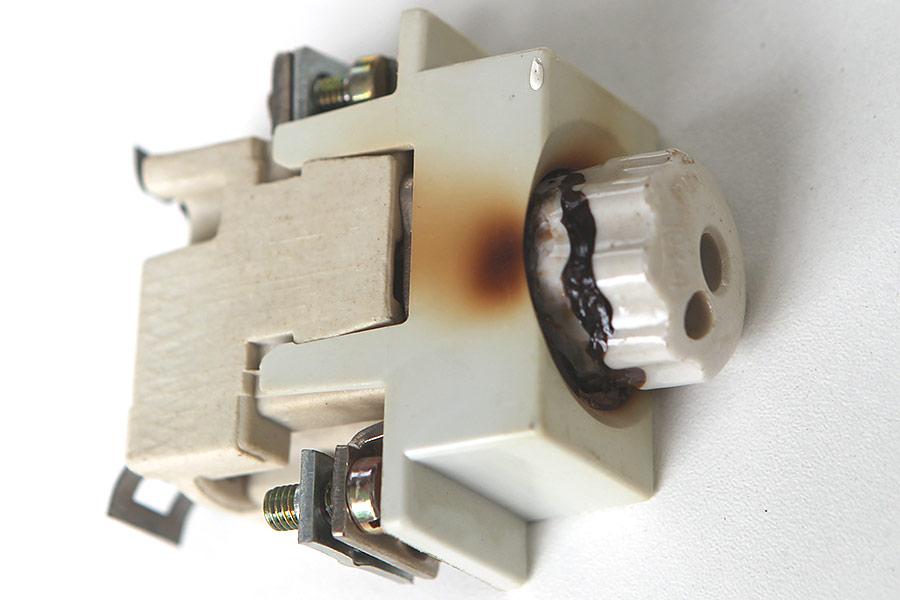

Was auch immer mal passiert: Der Schmelzeinsatz selbst. d.h. dessen
Kontakte oder der Fußkontakt des Sicherungselementes ist oxidiert.
Der Effekt ist für den Benutzer der Gleiche wie der einer lockeren
Klemmstelle. Schraub sie doch mal raus und guck sie Dir an. Das kannst
und darfst Du ja machen.
Hinweis: Ich kann natürlich von hier aus keine Ferndiagnose stellen. Das
Beschrieben kann sein, muss aber nicht daran liegen.
MfG Paul

Die Sicherung "5" hatte ich schon mal getauscht, die Kontakte sehen
soweit "OK" aus, wobei ich das nicht sicher sagen kann. Ich werde den
Teufel tun und da an den Kontakten herumbiegen ... Komisch ist halt,
dass der DLE das Flackern auch beeinflusst, was wieder dafür spricht,
dass der Fehler evtl. "weiter vorne" liegt.

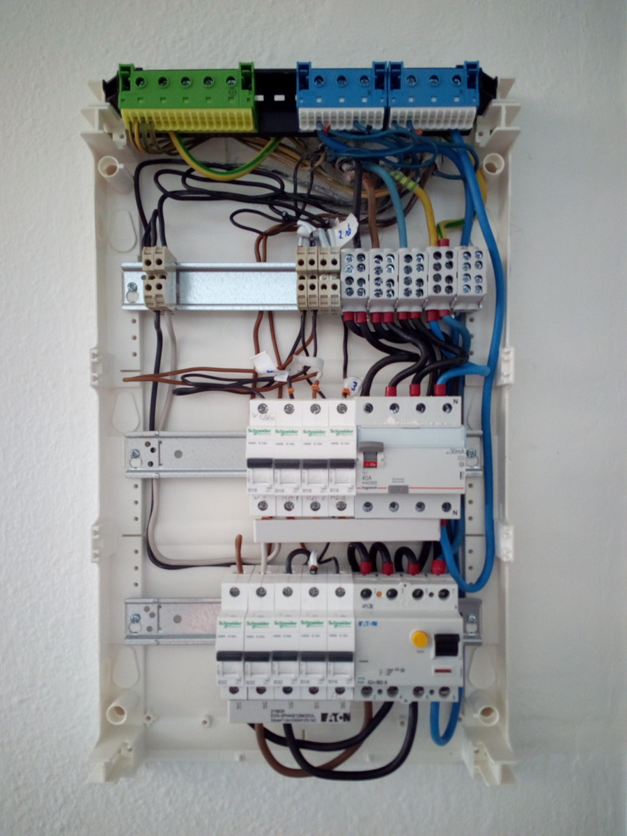

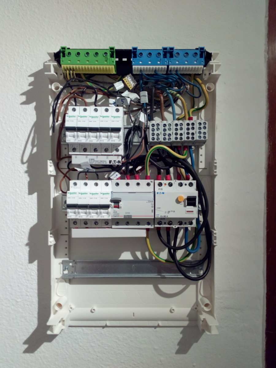

Hallo Leute,
ich denke, ich bin Euch ein kleines Update schuldig. Der Elektriker
wurde gerade fertig und hat mir einen neuen Sicherungskasten eingebaut.
Sieht gut aus und ich hab endlich ordentliche FIs. Sogar gleich zwei -
welch Luxus - auch für den Durchlauferhitzer! :-)
Leider besteht der Fehler immer noch. Und ich bin froh, dass ich dabei
war, denn der Elektriker hätte den Fehler erst auf den Herd verlegt, wo
ich ihn vermutlich nie mehr bemerkt hätte ...
Jedenfalls liegt das Problem vermutlich im Zählerraum, aber der Sache
konnte er nicht weiter nachgehen, weil er dazu die ganze Etage stromlos
schalten muss. Das wollen die aber noch nachholen ... Hoffentlich kann
ich Bilder von der Schmorstelle nachliefern.
Viele Grüße, Sebastian

Als "Goodie" noch zwei Bilder vom neuen Kasten. Ist OK, auch wenn es
innen eher ein Drahtverhau ist. Aber das ist wohl auch der Umrüstung
geschuldet.

von Harald W. (wilhelms)
Gibts da keinen Deckel/Tür?
> Ist OK, auch wenn es innen eher ein Drahtverhau ist.
Da hab ich schon schlimmeres gesehen.

von Helmut L. (helmi1)
Was ist das denn fuer ein Murks. Gelb/Gruen am FI Schalter oben und
unten, geht gar nicht.
von Sebastian M. (cyberseb)
Dafür sind am anderen beide blau :-) ... Ist mir auch aufgefallen; darum
hab' ich die Verkabelung nochmal kontrolliert - ist vom Anschluss her
OK.
Gruß, Sebastian
War wohl eher der Elektriker blau oder Farbenblind. Ich wuerde ihm das
aendern lassen.
von Der Andere (Gast)
> ist vom Anschluss her OK.
Aber nicht von allen üblichen Konventionen und VDE Richtlinien.
Und das hat wirklich ein Elektriker gemacht?
Na ja, würde nur meine neg. Erfahrungen wieder bestätigen
von VDE Papst (Gast)
Mich wunder jedoch der grüngelbe vor und NACH dem FI. Vor dem FI kann
man darüber diskutieren (PEN, dann fehlt aber die blaue Markierung) nach
dem FI kann auf keinen Fall mehr ein PEN vorhanden sein und es MUSS ein
blauer Draht verwendet werden.
von Amateur (Gast)
Interessant, wie hier gleich Patentlösungen und Schuldzuweisungen
verteilt werden!

von X. X. (chrissu)
Mach schnell den Deckel drauf...
Das ist Murks so.
Fliegende Klemmen sind auch nicht erlaubt.
Und, das hat überhaupt nichts mit dem Umbau zu tun.

von Wenn schon neu, dann richtig... (Gast)
> geschuldet.
"Was war denn Ihr Elektriker von Beruf?"
Diese Frage stelle ich privaten Leuten immer wieder gerne, wenn ich so
einen Mist sehe.
Warum in drei Teufels Namen nimmt man einen Schrank mir drei Reihen und
benutzt nur zwei? Die beiden FI (warum die allein schon
unterschiedlichen Typs sind...) hätte man können samt Sicherungen in je
eine Reihe packen. In der ersten dann gescheite Reihenklemmen um einen
solchen Murks zu verhindern. Sauber gebogen sieht auch anders aus.
Dann sitzt der FI auch noch rechts. Spielt zwar keine Rolle, aber neu
würde ich sowas nicht machen. Man hätte ihn noch sollen auf den Kopf
drehen, das ist laut VDE bestimmt auch nicht verboten ;D Ganz nach dem
Motto: Öfter mal was neues.
Dann noch eine 5-Polige Abzweigklemme. Da hätte ich schon denn PEN
getrennt (Eine Klemme ist ja noch frei). Dann hätte man auch noch die
richtigen Farben nehmen können.
Jede Wette, dass diese Anlage schwarz gemacht wurde...
Naja, beim linken FI müsste rechts unten das Kabel blau sein, beim
rechten FI rechts unten gelb/grün. Jedenfalls ist es so an den in die
Wohnung hereinkommenden Leitungen (rechts oben, mit den vielen
Schrauben) angeschlossen. Die FIs sind gegeneinander um 180° gedreht -
beim linken ist der "Eingang" oben, beim rechten unten.
Chriss X. schrieb:
> Das ist Murks so.
"Nur" eine, die andere sind zwei unbenutzte Leitungen.
Aber Ihr habt schon Recht - Sobald die die Tür liefern, werde ich da
nochmal nachhaken!
Der hatte einfach nur Kabelreste dabei - das dürfte das Problem gewesen
sein ...
Nein, die Rechnung kommt bestimmt, ganz sicher ...
Gruß, Sebastian
Hi Leute,
auch wenn Ich das, was Ihr den letzten Beiträgen geschrieben habt,
eigentlich nicht hören wollte - Ihr habt Recht. Das ist Pfusch! Gerade
ist ein Freund hier, der das gleiche sagt.
Ich habe gerade den Meister angemailt (mit Bildern), dass das so nicht
geht und er nachbessern soll. Das mit den Farben ist ein Unding, und mit
der Klemmverlängerung auch (auch wenn es nur eine ist).
Ich bin ja gerne bereit ordentlich zu zahlen, erwarte dann aber auch
eine entsprechende Leistung ...
Ich bin mal gespannt, wie es weitergeht. :-)
Gruß, Sebastian

von Hubert M. (hm-electric)
Ich bin Elektromeister, und mir graut was ich da an dem Verteiler
vorfinde:
Der Klemmstein hätte es gar nicht gebraucht, man hätte mit der Zuleitung
direkt auf den ersten FI gehen können.
Grün/gelb hat an einem FI nichts zu suchen. Auch nicht am Zugang! Denn
dort wo der FI angeschlossen wird (In deinem Fall an Grün/gelb)ist er
ein N-Leiter, und ist deshalb in Blau auszuführen.
Die Fi's sollten, wenn möglich dort eingebaut werden, wo man eine
Zugehörigkeit erkennen kann, also am besten neben den Automaten, die da
dazugehören.
Wenn man schon Drähte durch verklemmen muss, dann wäre anstelle der
Wago-Klemmen, Reihenklemmen angebracht, die kann man auf der Hutschiene
auf klipsen.
Warum macht man die Drähte nicht gleich lang? (Schwarze Drähte
Zugang/Abgang FI)
Warum nicht zwei gleiche FI's?
Für mich ist die ganze "Kiste" Mist!
Hast du eigentlich für diesen Verteiler ein Messprotokoll?

Axel, das Licht flackert auch gelegentlich so, wenn der DLE nicht läuft.
Kleine Lasten provozieren das Flackern (z.B. Kühlschrank), aber auch
ganz ohne flackert es manchmal. Schalte ich den DLE ein, tritt das
Flackern ziemlich heftig auf, vergeht aber mit der Zeit etwas. Wie schon
gesagt, ich vermute, dass sich da schlechter Kontakt wieder "festbackt".
Von den Nachbarn habe ich noch nichts gehört, vermutlich betrifft es nur
mich. Anonsten müsste das Flackern ja stärker auftreten, wenn diese
Warmwasser zapfen.
Vermutlich liegt der Fehler im Zählerraum, das konnte aber noch nicht
richtig geprüft werden, weil die ganze Etage stromlos geschaltet werden
muss. Man bekommt das Abdeckblech von den Sicherungen nicht runter,
solange die eingeschaubt sind. Ganz tolle Konstruktion!
Hubert, danke für Deine Einschätzung. Mein gestriger Besuch hat das Bild
noch Elektriker-Kollegen in der Firma gezeigt: die meinten, man müsste
den anzeigen, und "dass so einer nicht mal den kleinen Zeh aufs
Werksgelände setzen dürfte". Scharfe Worte!
Gruß, Sebastian
Du sprichst mir aus der Seele!
> [...] Scharfe Worte!
Die sind auch nötig! Wie gesagt, wenn der konzessioniert sein sollte
(also im plombierten Bereich Arbeiten darf) würde ich die Bilder mal
beim VNB vorbeibringen. Dann darf der wahrscheinlich ein zwei Jahre
nicht mehr an Anlagen arbeiten. Davon bin ich zwar kein Freund, aber
manchmal geht es einfach nicht ohne! Es gibt Normen und Regeln und die
sind nun mal nicht aus Spaß da.
So - der Elektriker war gerade da und hat nachgebessert.
Immerhin passen jetzt die Leitungsfarben und es gibt keine fliegenden
Klemmen mehr. Wirklich schön sieht das trotzdem nicht aus. Der Kerl kann
es halt scheinbar nicht besser.
Den Fehler habe sie auch gefunden: Im Zählerraum, nach dem Zähler an den
Wohnungssicherungen war eine Leitung angeschmort. Die Phase, auf der das
Flackern auftrat, war aber eine andere. Also haben sie weitergesucht und
neben dem "Zählerschrank" eine Verteilerdose (ziemlich groß) gefunden,
die wohl exklusiv für meine Bude ist. Keine Ahnung, warum, vermutlich
haben die beim Bau damals einen Fehler gemacht. Jedenfalls war darin die
Schraubklemme mit der "richtigen" Phase ordentlich verschmort.
Das Flackern ist jetzt weg, aber gelegentlich zuckt das Licht noch kurz
direkt beim Einschalten des DLE. Könnte normal sein. Ich werde das
weiterhin beobachten ...
Bei einer anderen Wohnung haben sie auch eine Schmorstelle an der
Sicherung gefunden. Das ist der Nachbarin scheinbar gar nicht
aufgefallen ...
Viele Grüße
Sebastian
