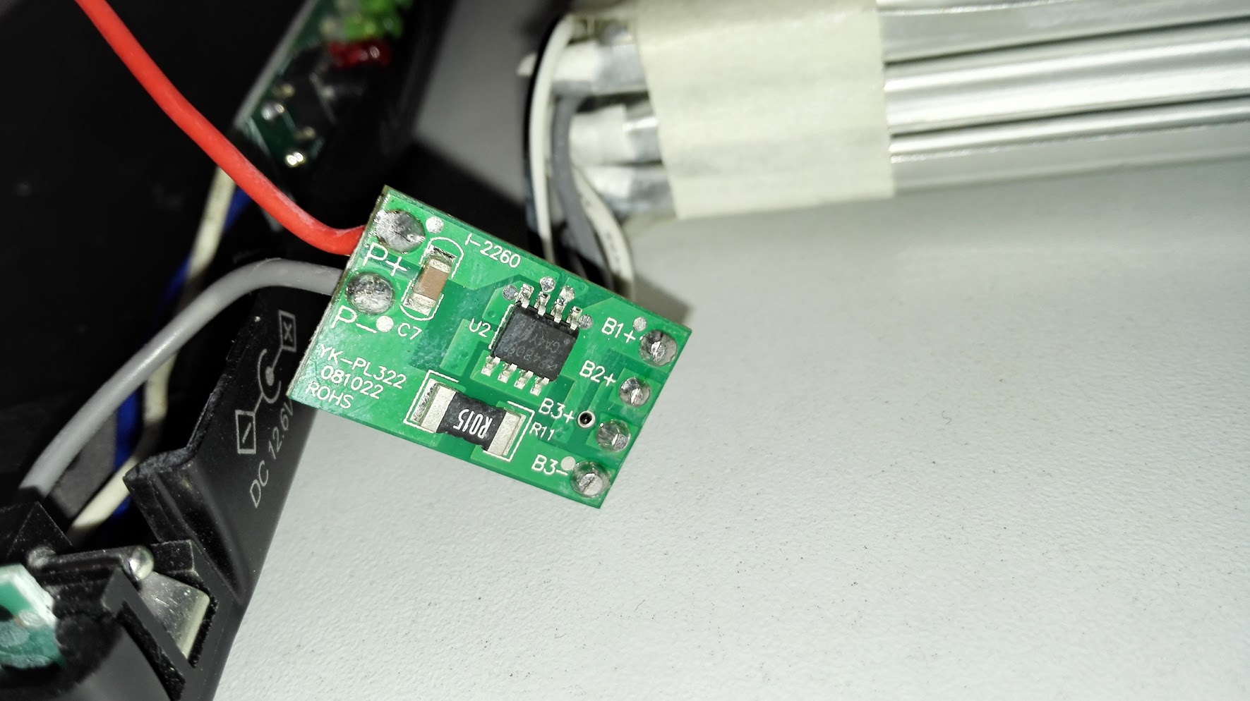

Nun hat mir jemand mal das innere durchgemessen. Er meinte, dass der
Akku selbst funktioniert. Auch die Kontrollanzeige und der Anschluss für
den Strom funktioniert. Jedoch wäre die Ladeelektronik defekt, welche
ich nun gerne ersetzen würde. Leider finde ich nichts im Internet was
ähnlich wie die Elektronik aussieht, die momentan eingebaut ist (siehe
Bilder im Anhang).

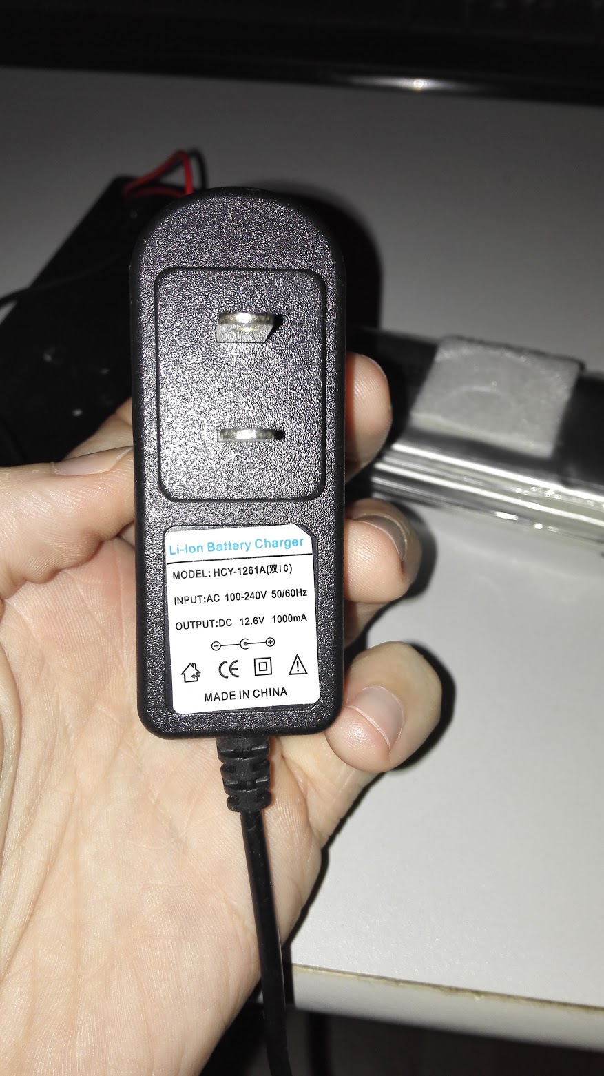

Auf dem Ladegerät welches in die Steckdose gesteckt wird steht:
Input AC: 100-240V 50/60hz
Output: DC 12.6V 1000mA
im Akku selbst steht leider nichts.

Auf der Elektronik steht: yk-pl322

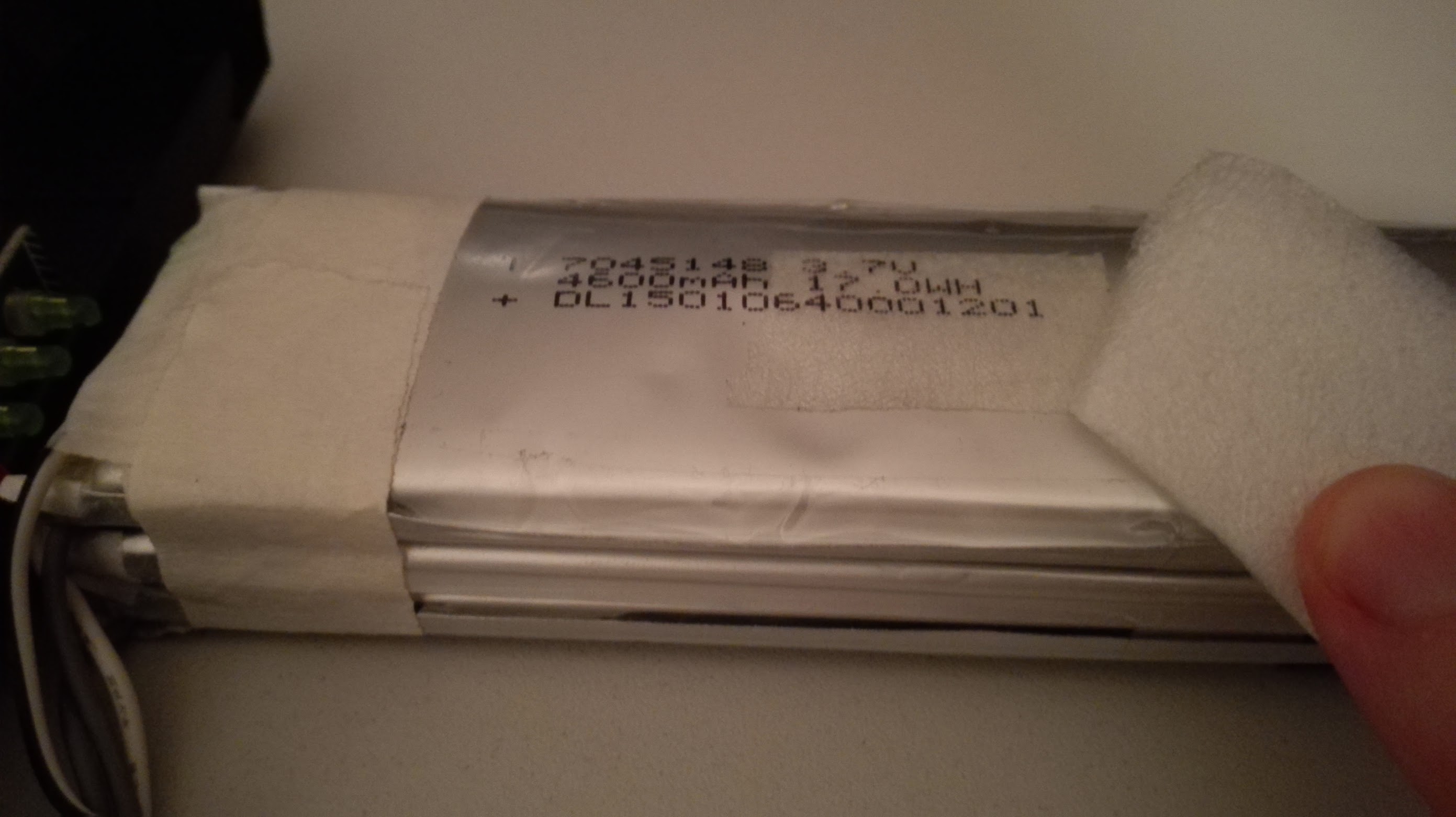

> kannst du noch ein Bild von der Seite des Akkus machen?
Hat er doch, ich sehe da drei Lizibummtüten.
Passt doch, Ladeendspannung für drei LiPo in Reihe.
MaWin schrieb:
> der Dual-MOSFET AO4805 ist nicht der Lade-IC.
Das riecht irgendwie nach Fernostpfusch, Spannung aus dem geregelten
Netzteil drauf und fertig, den FET als Schaltstufe einer
Schutzschaltung?

MaWin schrieb:
> Das war schon mal die falsche Seitee der Ladeelektronik, der
> Dual-MOSFET
hier ist noch mal die andere Seite
hoffe ihr könnt damit was anfangen und mir evtl sagen, welches teil ich
bestellen müsste damit der akku funktioniert

Die Platine ist eine Schutzschaltung, hat mit der eigentlichen
Ladereglung nichts zu tun:
http://datasheet.sii-ic.com/en/battery_protection/S8254A_E.pdf
Ich frage wirklich, ob da irgendwo noch mehr Elektronik versteckt ist
oder das Ding irgendwann zur Brandbomne mutiert.

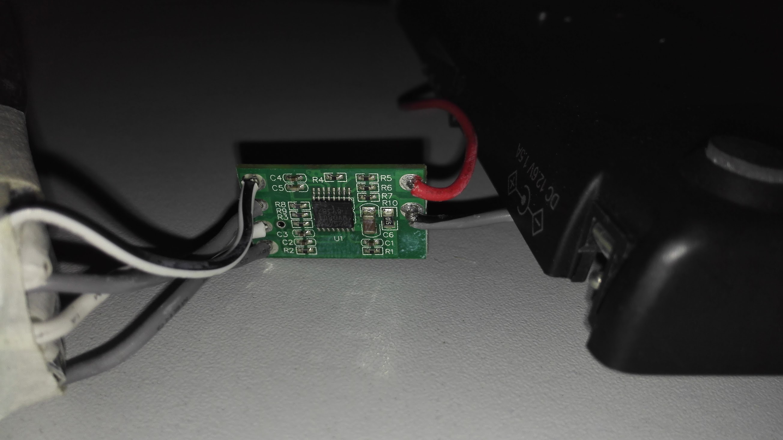

Das 2. Bild der Schaltung ist etwas dunkel geraten aber daneben erkennt

Ansonsten ist auf dem ersten Bild des ersten Beitrags noch direkt am
Stromeingang eine andere Schaltung zu sehen, die auch mit der
Kontrollanzeige verbunden ist, falls das ausschlaggebend ist (bei der
Messung hat diese jedoch funktioniert).

1. Das Steckernetzteil ist schon das Ladegerät. Es liefert im Idealfall
mit 12,6V die maximal für den Akkupack verträgliche Spannung.
2. Die Platine am Akkupack dürfte bestenfalls eine Schutzschaltung sein,
eher unwahrscheinlich auch noch ein Balancer.
3. Die Akkus sehen aufgebläht aus, sind damit eigentlich Schrott.

3.Du hast Bilder von der Platine ,die die Leds ansteuert nicht
gepostet.Moeglicherweise funktioniert nur die nicht und die Akkus werden
trotzdem geladen.

Die Akkus sind nicht aufgebläht und funktionieren laut einer Multimeter
Messung auch perfekt.
Die Platine, welche die LEDs ansteuert, funktioniert einwandfrei, die
haben wir auch durchgemessen, genauso wie den ein/ausschalter.

Eine komplette Platine,bzw. den IC bekommste hier:
Worauf man hier achten muss ist, dass der Ladestrom nicht zu hoch
ist.Die Originalplatine verwendet einen 0.015
Strombegrenzungswiderstand,die Ebay version einen 0.01
Widerstand(liefert also hoeheren Ladestrom was deine Zellen eventuell
nicht moegen.Da kann man ja hin und her umloeten sofern man das Loeten
beherrscht.
Aus dem Datenblatt konnte ich auf die Schnelle keine Berechnungsformel
entnehmen und da ich noch dein "Uff" im Hinterkopf habe ist es besser
wenn du das Basteln an der Platine einem Profi ueberlaesst.
Es ist selten, dass ein neues IC defekt.Kaputt bekommen kannste den IC
eigentlich nur durch Verpolung der 12.6V oder der Zellen.
Schon auf dem allerersten Bild sieht es aber so aus, so sehen
aufgeblähte Akkus nun mal aus. Wenn man mit dem Finger drauf drückt und
die Folie gibt sichtbar nach dann ist es so. Der Akku zersetzt sich im
inneren. Und natürlich liefert der erst mal noch Strom, er ist ja nicht
ganz kaputt.

Entweder ist der Schutz wegen Über- oder Unterspannung am Akku aktiv und
somit einer der Mosfet ist ausgeschaltet oder der Mosfet ist kaputt. Mit
einem Kurzschluss am Ausgang bekommt man so was schon mal hin. Und den
zu tauschen sollte nicht so schwierig sein.
Gast #4778544
Orangeday schrieb:
> Er weiß aber selbst nicht, woher man eine solche Platine bekommen könnte
> um sie zu ersetzen.
Nun, das ist einfach eine 3S LiIon Schutzschaltung gegen Tiefentladung,
Überladung und Überstrom durch Kurzschluss, wie
http://m.ebay.de/itm/4A-5A-PCB-BMS-Protection-Board-for-3-Packs-18650-Li-ion-lithium-Battery-Cell-3S-/181679944478
Aber ob sie wirklich kaputt ist, oder bloss schützt, ist noch eine
offene Frage. Die LiIon Zellen sollten jeweils mehr als 2.7 und weniger
als 4.2V haben, sonst erlaubt das Biard kein Laden.
also falls du mir sagen kannst was ich am Multimeter einstellen muss und
woran ich die Kontakte anlegen muss kann ich das gerne noch mal messen.
Ansonsten würde ich dann die Platine mal bestellen, die du verlinkt
hast.
Toxic, leider bin ich nicht sicher ob die von dir verlinkte Platine
geht, da sie nur B1+ und B2+ hat, statt zusätzlich noch B3+ und 3- wie
meine jetzige

Toxic schrieb:
> Der Laderegler-IC ist fuer 3-4 Zellen vorgesehen und duerfte seine
> Arbeit sauber verrichten.
Welches Laderegler-IC, ich sehe keines. Lese das Datenblatt, was ich
gestern verlinkt habe.
Toxic schrieb:
> Die Englisch/irische
> Steckerkonstruktion ist z.B. besser als die deutsche Version,
Hat mit diesem Thread nichts zu tun, auf dem Bild sieht man den
USA-Stecker, das System taugt garnicht und die vom Chinamann gelieferten
Adapter US-EUR sind meistens gefährlich.
Toxic schrieb:
> Naja - Basiswissen muss schon vorhanden sein,sonst wird es schwierig.
Da hast Du offenbar Defizite.
Deine Hinweise Punkt 1..4 sind hilfreich, so macht man Fehlersuche.
Deine Einschätzung der Schaltungsfunktion ist aber einfach falsch.
> nicht moegen.
Quatschkopf. 12,6V / 0,015Ohm gibt wieviel hundert Ampere? Dieser
Widerstand ist der Shunt für die Schutzschaltung gegen Überstrom.
Begrenzen muß man nichts, da das Netzteil eh nur 1A liefert.

Die Frage ist nun, ob die verlinkte Elektronik
http://www.ebay.de/itm/181679944478?clk_rvr_id=1118363554702&rmvSB=true
zu dem Akku passt? Weil es wurde ja ein Wert angezweifelt
