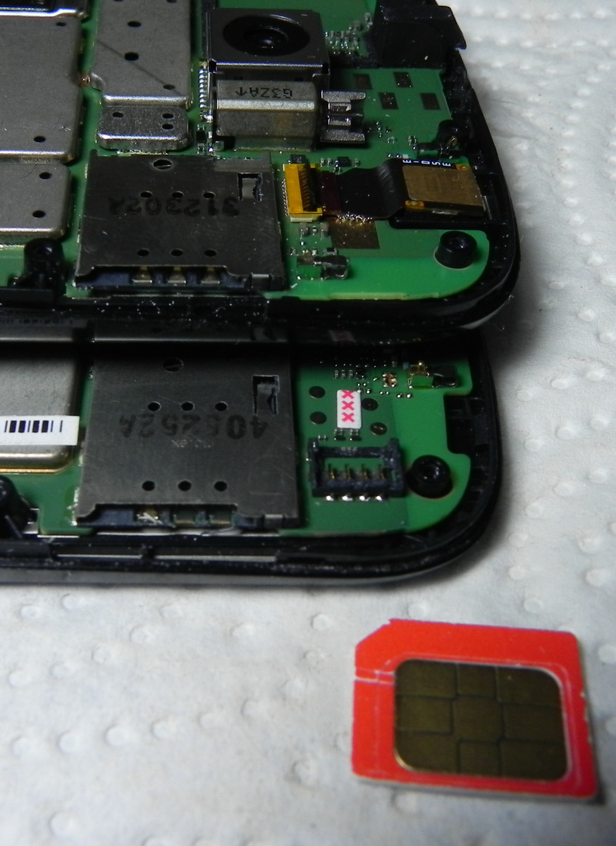

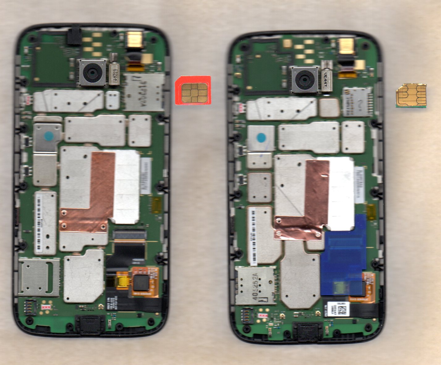

Hallo liebe Handy-Kenner,
ich habe ein Problem mit einem Moto G von Motorola.
Das linke auf dem Scan: SIM-Card passt, leider ist das Handy tot, selbst
mit geladenem Akku: keine Reaktion...
Das rechte auf dem Scan: funktionier, läd, alles prima, nur: erkennt
SIM-Karte nicht.
Es ist ja sichtbar das es ein anderer SIM-karten-Slot ist, habe mir so
eine
Zuschneide-Schablone-PDF ausgedruckt, probeweise ein, zwei alte
Simkarten
´beschnitten´ - passt zwar mechanisch ´rein - werden aber nicht erkannt.
Die Kontakte in dem winzigen Schacht sehen unverbogen und OK aus...
weis jemand welche Größe die passende sein soll ?
Gast #4778453
Das dürfte "Micro SIM" sein.
Beim Moto G3 ist das jedenfalls so.
Bei meiner relativ aktuellen SIM Karte musste ich da nix am Chip
wegschneiden (so wie auf dem Bild - ist evtl. nicht so gut), da war das
Plastik schon vorgestanzt und man musste es nur noch rausbrechen.
Gast #4778455
In mein Moto G der ersten Generation gingen definitiv Micro-SIM-Karten
rein. Leider habe ich es inzwischen nicht mehr.. aber bist du dir
sicher, dass nicht evtl. der Slot unten links die Aufnahme für die SIM
ist?
Gast #4778468
Du bist ein Held !
Ausprobiert !  Passt !  Bei dem Modell sitzt also der Micro-SD-Slot an
der Stelle wo vorher der SIM-Karten Slot war !
Danke liebe Entwickler !
Noch ganz kurz - die SIM-Karte sitzt nun richtig & perfekt, wird jedoch
immer noch nicht erkannt, werde hier als mal leuchten ob was zu sehen
ist !
Auf jeden Fall aber Danke !!  für die schnelle Hilfe /  den Tip !
Einen schönen Abend noch !

OP #4778484
So, Fehler gefunden, der SIM-Karten-Slot des unteren Handys ist def. !
Hat ja auch gleich schön Kratzer auf der Karte hinterlassen...
Da werde ich wohl mal den Dachrinnenlötkolben ´rausholen müssen....
Scherz beiseite:  Du wirst WLAN-Zuspielhandy für Garage !
