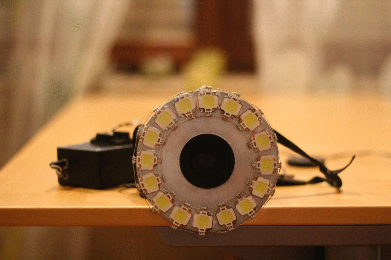

von P. S. (sandl)
Habe ebenfalls schon etliche dieser LEDs verbaut, immer an 12V, jedoch
nie mit richtiger KSQ sondern nur mit PWM-Bestromung per MOSFET - mit
ausreichender Kühlung funktioniert das tiptop.
Im Bild ein Ringblitz aus diesen LEDs.
Falls es interessiert, habe dazu auch mal was in meinem Blog
beschrieben:

von P. S. (sandl)
Wolfgang, kannst du diese Behauptung untermauern? Ich bin kein Experte
für LEDs, aber würde vermuten die Lebensdauer hängt halbleitertypisch
mit der Temperatur zusammen. Sprich: Werden die LEDs bei gemütlichen
Temperaturen unter 40-50°C betrieben, ist kein frühzeitiges Absterben
der LEDs zu erwarten.
Ich betreibe die LEDs nicht mit ihren vollen 10W und habe anständige
Kühlung, daher werden die LEDs nur handwarm. Was ist daran auszusetzen?
