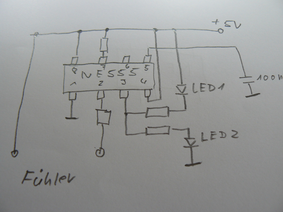

ich habe zwei Elektroden aus Edelstahl testweise in eine Bonsaischale
eingesteckt.
Mit dem NE555 will ich eine Feucht / Trocken Anzeige realisieren.
Die Elektroden stecken 30mm tief in der Erde und sind 50 mm entfernt.
An den Elektroden liegen bei feuchtem Erdreich 2V an und es fliessen
maximal 11 Microampere.
Muss ich bei diesem geringen Strom schon mit Zersetzung der Elektroden
rechnen?
Danke
Tom

ja sicher. und das chrom wird dir den bonsai über kurz oder lang
abtöten.
von M.A. S. (mse2)
Ich bin kein Chemiker, könnte mir aber vorstellen, dass das Material mit
der Zeit auch ohne fließenden Strom in Lösung geht.
Mir fallen als Alternativmaterial für die Elektroden auf die Schnelle
Platin (sehr teuer) oder Graphit ein.

Ein Metallischer Sensor vergiftet die Erde auch bereits ohne Stromfluss.
von Der Andere (Gast)
Wechslstrom statt Gleichstrom benutzen.
Bzw. alternativ einen kapazitiven Feuchtesensor nehmen.
Trotz allem bilden sich an den Elektroden bei GLeichspannung durch
Elektrolyse die entsprechenden Stoffe aus. Bei Ka+ und Cl- Ionen würde
z.B. Kalium abgeschieden, das sich mit Feuchtigkeit zu Kalilauge
verbindet. Auf der anderen Seite würde elementares Chlor entstehen.
Bei Sulfationen wird im Endeffekt elementarer Sauerstoff frei, der ein
perfektes Oxidationsmittel ergibt (Bleichmittel) bzw. sich mit
Sauerstoff zu Ozon weiterverbindet.
Alles nichts was deine Bonsaiwurzeln wirklich mögen.

von Klaus (Gast)
Tom B. schrieb:
> Nein, mit kompliziert meine ich die Sache mit der Wechselspannung
> Messung.
Um die wirst du aber nicht runkommen. Und im Gegensatz zu dem was einige
immer wieder behaupten, hat das nichts mit Elektrolyse zu tun. Auf Grund
der begrenzt beweglichen Ladungsträger in einem Elektrolyten bildet sich
ein Gegenfeld zu Messspannung heraus, das die Messung komplett
verfälscht. Und das auch dann, wenn gar keine Elektrolyse möglich ist.
Also selbst wenn deine Elektroden sich nicht zersetzen, kannst du nichts
reproduzierbares mit Gleichstrom messen.
MfG Klaus
von Tom B. (tom2003)
Hallo Klaus,
danke für die Erklärung.
Ich will ja eigentlich nicht direkt was messen, sondern nur zwischen
Feucht und Trocken unterscheiden.
In meiner Test-Bonsai Schale funktioniert das ja auch, zumindest reicht
mir das Ergebnis.
Habe das Erdreich mit dem Fön getrocknet und die Anzeige-LED für Trocken
leuchtet auf.
Sofort beim gießen erlischt diese  LED und und eine zweite LED für
Feucht leuchtet.
Das funktioniert schon, nur mache ich mir halt Gedanken wegen der
Zersetzung der Elektroden und daraus folgenden Schäden des Bonsai.
Allerdings werden meine Bonsai jedes Frühjahr umgetopft und bekommen
dabei auch neue Erde.
Tom
Ich habe mal fix eine Skizze der Schaltung gemacht.
Gern würde ich die Sache mit der Wechselspannung machen,leider reicht
aber mein Wissen dazu nicht aus.
Aufbauen wäre kein Problem.
Vielleicht hat Jemand einen Tipp wie ich das machen könnte.
Danke
Tom
Danke für Deine Aufmunternde Worte.
Ich hab mir trotzdem nochmal Gedanken gemacht.
Wenn ich mit einem NE555 eine Rechteckspannung von, sagen wir mal, 1Khz
erzeuge kann ich diese doch mit einem zweiten NE555 zum Messen nutzen.
Mit einem NE556 hätte ich alles in einem IC.
Geht das so oder habe ich da einen Denkfehler?
Tom
von Neandertaler (Gast)
Als nächstes wird hier einer behaupten, dass der Bonsai bei 1Khz in
Resonanz gerät, seine Blätter abschüttelt und aus der Schale hüpft...
Mal im Ernst:
1. Du hast eine funktionierende Schaltung
2. Du weisst jetzt, welche Art Elektroden sich nicht zersetzen
3. Dein Bonsai kann sich freuen,
dass er immer dann, wenn er's braucht, gegossen wird
Was die Gegenspannung betrifft: die bildet sich in der Tat.
ca. 30min nach Inbetriebnahme sind ca. 0,4V erreicht,
die dann auch bleiben.
Deine 2V an den Elektroden werden also um 0,4V reduziert.
Ist dasselbe als wenn du 1,6V hättest ohne Gegenspannung.
So what?
Dich interessiert ja nur ein Schwellwert.
Was Rechteckspannung betrifft, hatte ich hier schon beschrieben:
Neandertaler schrieb:
> mit Analogschalter (z.B. CD4053) einen 2-poligen Wechselschalter bauen,
> der die 2 Elektroden und die 2 Eingänge der NE555-Schaltung periodisch
> vertauscht.
> (Du bräuchtest dann noch einen Multivibrator als Taktgeber)
Einen 2. NE555 also mit 50% Tastverhältnis.
Dies nur zum Verständnis.
Ich würde mir die zusätzlich Arbeit aber nicht machen.
Es funktioniert doch schon so.
Guten Morgen und Danke für Deine Ausführung.
So werde ich es aufbauen.
Eine Frage noch: Warum muss das Tastverhältnis genau 50:50 sein?
Tom
Damit der gemittelte Gleichstromanteil null ist.
Ein Tastverhältnis ungleich 50:50 entspricht einem Wechselstom mit
überlagertem Gleichstrom.
Alternativ kannst du auch bei einem Tastverhältnis ungleich 50:50
den Gleichstromanteil per Kondensator abtrennen.
von Purzel H. (hacky)
Oder per Trafo. Ich wuerd wahrscheinlich tranformatorisch koppeln. Mit
einer stromkompensierten Drossel und einem 1uF in Serie
Alles klar.
Vielen Dank und ein schönes Wochenende!
Tom
