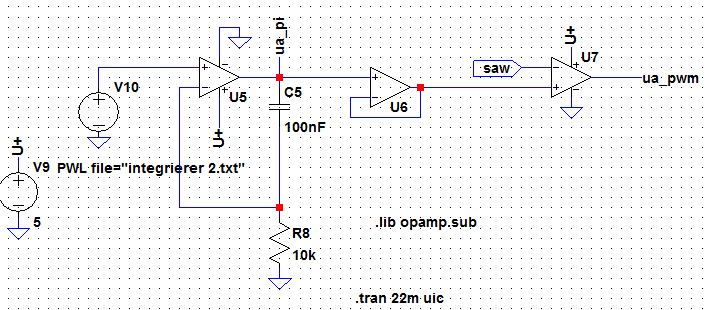

ich möchte ein Sensorsignal (Temperatursensor) mit einem PI-Regler
beeinflussen. Mein Ziel ist es mit steigender Temperatur das Duty Cycle
zu erhöhen. Sinkt die Temperatur sinkt auch das DUty Cycle
Das Ausgangssignal wird auf den nichtinvertierenden Eingang des OPs
geführt.
Beschaltet ist der OP wie hier auf der Seite
http://www.mertech.de/rt/rt_02.html
Eine typische Beschaltung des invertierenden PI-Reglers geht nicht.
Da die Sensorspannung mit der Temperatur steigt. Weiterhin wird der Op
mit +5V (unipolar) versorgt.
Das Problem, in dieser Beschaltung integriert der PI solange bis er
seine max. Spannungsversorgung erreicht und klemmt dort dann.
Hab mir die Funktion der Ausgangsspannung vm PI-Regler hergeleitet:
Ua=Ue/R1*C1*t+Ue(1+R2/R8) , R2=0
Gibt es Anwendungen wo so ein nicht-invertierender PI-Regler angewendet
wird und wie kann ich den für das oben beschriebene Ziel nutzen.

Vielleicht kannst du mir auf die Sprünge helfen was an meiner
Beschaltung falsch ist?
Ich habe den PI-Regler zunächst sehr langsam ausgelegt. Mit einer
Nachstellzeit die im Sekundenbereich liegt. Verstärkung liegt bei 1
Ki = 1/Tn = 1/1000ms = 1/ (R8*C5) = 1/ (10MOhm*100nF)=0,5
Kp = 1 -> R2=0

Wenn ich das richtig interpretiere ist SAW eine Dreieck- oder
Sägezahnspannung und U7 ein Komperator der die PWM erzeugt. Wenn du es
invertiert haben willst dann tausch + und - vom Komperator. Was U6
bewirken soll ist mir auch schleierhaft. Der Ausgang von U5 ist doch
schon niederohmig genug.

U5 ist ein überbleibsel, hat keine Funktion. Wollte nur gucken was der
ideale OP macht und wie man ihn in LTspice einbinden muss.
U7 ist der Komparator zur Erzeugung des PWM Signals.
Invertieren der Signale an U7 bringt auch nichts, weil das Duty Cycle
mit steigender Temperatur größer werden soll und nicht kleiner.

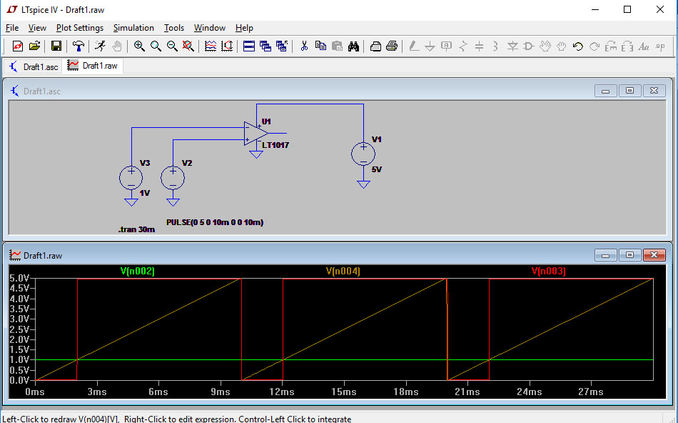

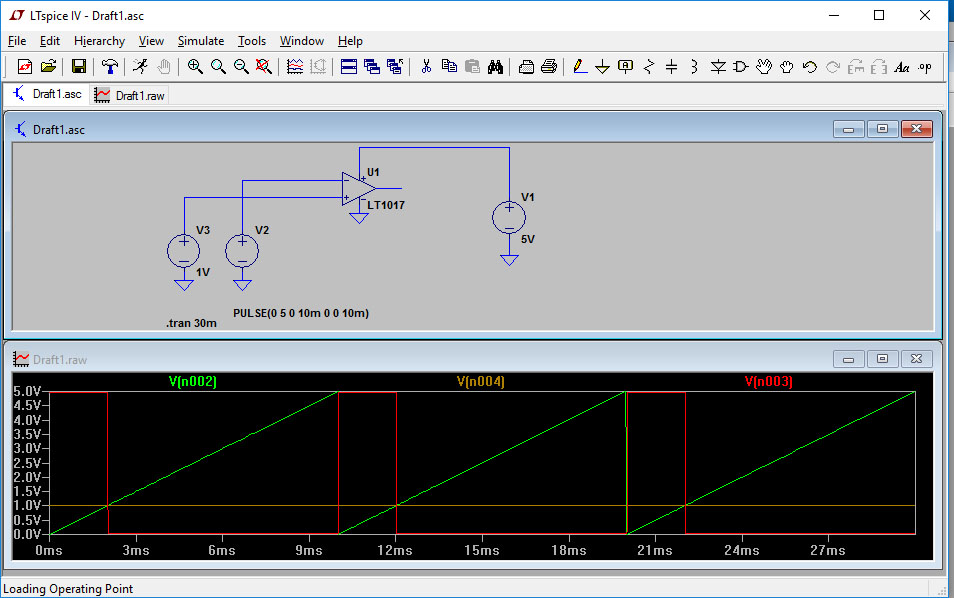

Gast #4779142
Daniel schrieb:
> Ich möchte bei 50°C 50% Duty Cycle haben und bei 60°C 100% Duty Cycle
> Es ist ein PI-Regler nur nichtinvertierend.
Rumpelstielzchen würde jetzt noch auf den Boden stampfen um dem "ich
möchte" (was nach ich will riecht) Nachdruck zu verleihen.
Ich häng dir mal 2 Bilder dran. Das was du willst ist pwm1. Mit
steigender Spannung (V3) wird die High-Phase länger.
Du musst aber schon selbst definieren was 100% Duty Cycle bei dir
bedeutet, High oder Low am Ausgang. Danach richtet sich die Beschaltung
des Komperators. Eine allgemeingültige Definition dafür gibts nicht.

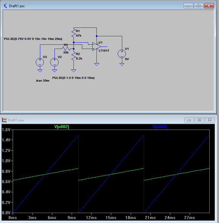

Gast #4779256
Daniel schrieb:
> 50°C - 0,75V
> 60°C - 0,9V
wenn bei 0,75V 50% und bei 0,9V 100% erreicht werden sollen, dann ist 0%
bei 0,6V. Dein Sägezahn braucht also einen Offset von 0,6V und eine
Amplitude von 0,3V. 3 Widerstände reichen. Die zu berechnen ist eine
nette Übung. Ich hab nur mal ein paar Standardwerte eingetragen, kannst
ja Einstellregler nehmen.
