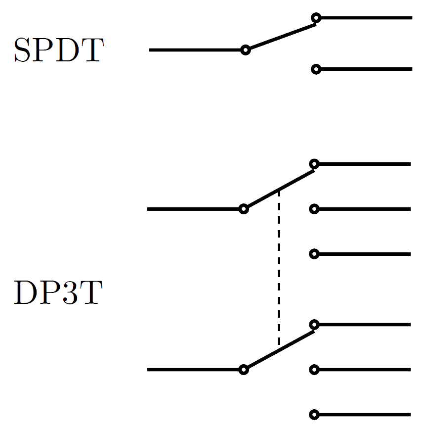

ganz kurze Frage. Handelt es sich bei diesem
(http://www.mouser.de/ProductDetail/CW-Industries/G-1328S-0031/?qs=sGAEpiMZZMtHXLepoqNyVabJQRveLwH14IFeviemHg4%3d)
Schalter um einen DP3T (wie in der Grafik dargestellt)?
Der Andere schrieb:
> Nein das ist ein Schiebeschalter mit "2 mal um" also 2 x 2 Kontakten.
> Der Schalter in deinem Bild hat 2 x 3 Kontakte.
Unter dem Bild steht aber nicht ohne Grund
Bilder dienen lediglich der Veranschaulichung und sind nicht Originalgetreu
Siehe Produktspezifikationen
In der Produktbeschreibung steht "On-On-On", was für 3 Throw spricht und
die mechanische Zeichnung dazu zeigt passend dazu 2x4 Pole, so dass das
IMHO wohl mit DP3T hinkommen wird.

In diesem Fall wird's leider nicht hinkommen, denn die Angabe DP3T hat
Mouser sich offenbar selber ausgedacht. Der Hersteller hingegen spricht
von Double Pole/Three Position: Der Schalter hat einfach zwei Schienen
mit jeweils einem Slider, der jeweils zwei benachbarte Pins verbinden
(also entweder Pin 1/2, 2/3 oder 3/4).

Das Bedenken hätte ich allerdings auch. Aus dem PDF wird das auch nicht
ganz klar.
Mmh, da war ich wohl etwas vorschnell. Der Hersteller bezeichnet es
richtig als DPTP (double pole, three position)
Im Datenblatt von CW auf S.21 ist es abgebildet.
http://www.cwind.com/pdf/Standard-Switch-Catalog-S2120-II-03-2.pdf
Digikey hat ein wesentlich treffenderes Bild
https://www.digikey.de/product-detail/en/cw-industries/G-1328S-0031/CWI322-ND/4089631
