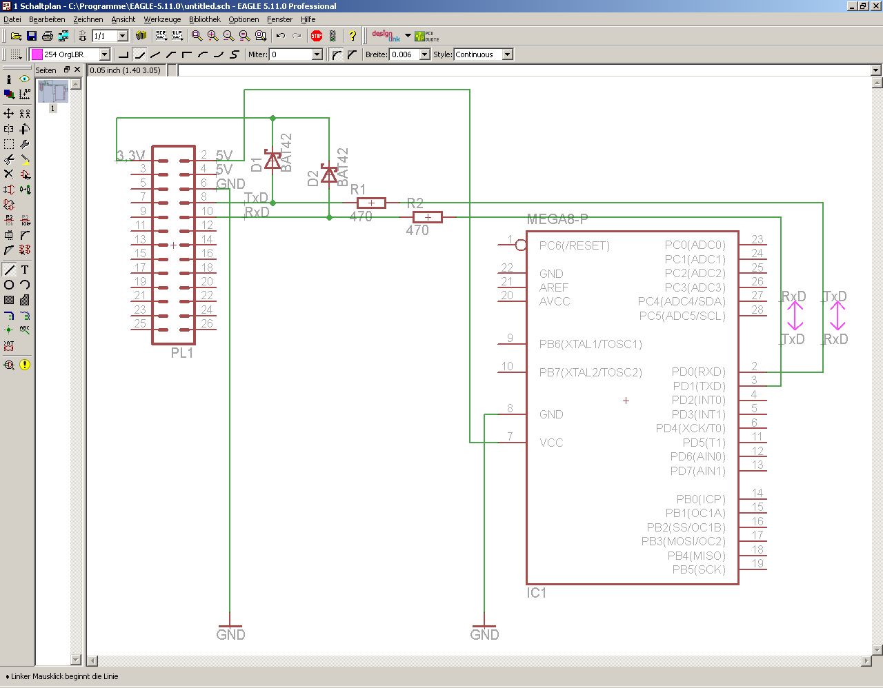

#4779686
man kann auch arduino mini mit 8MHz kaufen und diese dann programmiert
mit 3,3V 1:1 am PI verwenden oder an beide Seriellen je einen max 3232
anschliessen und ein Nullmodemkabel zwischensetzen, es geht aber auch
1:1 in die gekreuzten seriellen Leitungen ein 470 Ohm und am PI dann
BAT42 nach +3,3V als Ableitdioden der high Signale 5V vom Arduino
Gast #4779692
> programmiert
Mario K. schrieb:
> Danke für die Antwort ich denke da wohl eher an die USB---> RS232
