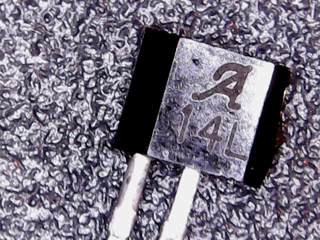

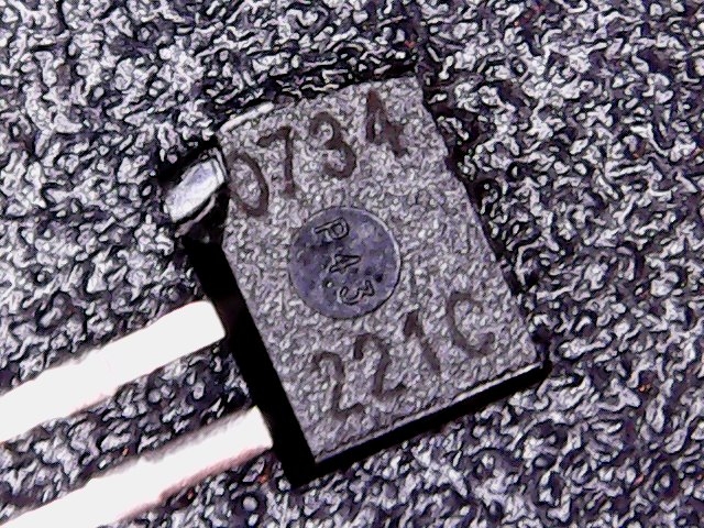

Ich benötige 2 Stück von dem IC im angehängten Bild. Es handelt sich um
Halleffekt-Schalter von Allegro, so weit bin ich schon. Das Ding stammt
aus dem Fensterheber-Motor meines Autos. Auf dem IC steht auf der einen
Seite "0734" und "221C", beides bringt mir mit der Suche auf der
Allegro-Seite nicht viel. Ich vermute, es handelt sich um
Produktionsdaten o.ä.
Auf der anderen Seite ist deutlich das Allegro-A zu erkennen sowie
"14L". Dabei handelt es sich um die letzten 2 Ziffern der
Teilebezeichnung und einen Temperaturcode, jedenfalls ist das in vielen
Allegro-Datenblättern am Ende so aufgeschlüsselt. Wenn man sich nur nach
diesem Schriftzug richten würde, würde z.B. der A3214 passen, aber das
scheint mir von der Anwendung doch arg danebengegriffen. Ich hätte ein
Teil erwartet, was mit der Batteriespannung klar kommt und für
Automotive deklariert ist. Der A3214 ist zu allem Überfluss auch
nirgendwo lieferbar außer bei Digikey(und da kann ich nicht bestellen),
also wäre es mir auch lieber, wenns ein anderer ist...
Ach ja, das Teil hat natürlich 3 Beine, nur hier ist eins abgerissen...
JEmand eine Idee?
LG, Björn

Ich fürchte, es ist doch der A3214, der hat sogar eine Zertifizierung
für Automotive. Ich finde auf der Allegro-Seite sonst nur noch ein
anderes Halleffekt-IC mit der 14 am Ende, den A1214, der ist aber laut
Datenblatt mit 3 ziffern markiert und nicht mit 2+Temperaturcode.
Weiss jemand, wo ich das Teil herbekomme? Es muss die UA-Variante
sein(THT-Gehäuse), da der Sensor in einem Plastikteil sitzt, das genau
an das Gehäuse angeformt ist. Die SMD-Variante habe ich bei Farnell
immerhin gefunden...
