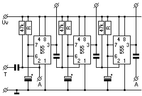

Es geht um folgendes:
Es sollen 2 Verbraucher angesteuert werden
Einschalten
Verbraucher 1 für 60sec an
Verbraucher 1 aus
10 secunden Pause
Verbraucher 2 für 60sec an
Verbraucher 2 aus
10 secunden pause
von vorne bis ausgeschaltet wird.
Ich habe im Netz (https://www.themt.de/el-0230-time-49.html) die
angehängte Schaltung gefunden, damit müsste das doch zu realisieren
sein, oder ?
Aber ich frage mich ob es nicht eine einfachere oder mit weniger
Bausteinen mögliche Lösung gibt. Im prinzip fehlt mir schon der Hinweis
nach was ich googlen könnte um Beispiele zu finden (wie gesagt bin mehr
oder weniger absolter Laie)
Wöre schön wenn mir jemand paar Tips oder besser ne Schaltung posten
könnte.
Grüße und Danke
Bernd

von Possetitjel (Gast)
> die angehängte Schaltung gefunden, damit müsste das doch zu
> realisieren sein, oder ?
Ich habe die Schaltung oben nicht geprüft, erinnere mich aber,
dass in einem der vielen 555er-Datenblätter ein Beispiel für
eine Folgeschaltung angegeben war. Es muss also möglich sein.
> weniger Bausteinen mögliche Lösung gibt.
Jein.
Du fragst hier in einem Mikrocontroller-Forum. Die Mehrheit wird
in jedem Falle versuchen, Dich davon zu überzeugen, dass Du
ZWINGEND einen Mikrocontroller verwenden musst, um jemals im
Leben wieder glücklich werden zu können.
Diese Lösung hat den Vorteil, dass sie mit einem einzigen IC
auskommt.
Dabei wird natürlich verschwiegen, dass Du zuvor
- C lernen musst,
- Dich mit einer passenden Toolchain vertraut machen musst,
- geeignete µC-Hardware bauen bzw. beschaffen musst und
- passende Hardware-Schnittstellen bauen bzw. beschaffen musst.
Wenn Du 556er verwendest, genügen 2 ICs und etwas Hühnerfutter
für die Schaltung oben.

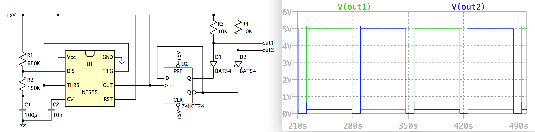

von Joe F. (easylife)
1x NE555 astabil mit 10/60 tastverhältnis und dann 1x flip-flop und 4
dioden zum ver-odern reicht aus.
Man braucht dann sogar nur 2 Dioden.
von Bernd E. (dogfood)
Moinsen,
also ich habe mir dann gestern Abend tatsächlich den Arduino Nano
angeschaut. Mein Fehler war, das ich auf der Arduino nur den "fetten"
gesehen habe und nicht weiter rumgestöbert habe. Der nano scheint, da
ich noch etwas mehr vor habe als das beschriebene eine gute Lösung zu
sein.
Danke für diesen Tip.
Programmiersprachen sind für mich nicht so das Problem, ich habe bereits
einige gelernt und auch wieder vergessen und über Jahre eine eigene
Linux-Distributipn entwickelt und "vertrieben", ganz so blöd wie es
scheint bin ich dann evtl. doch nicht, wobei in vielen Bereichen dann
doch. Ich möchte mich da nicht als Programmiergenie outen, aber i.d.R.
komme ich nach etwas einlesen mit jeder Sprache irgendwo dahin wo ich
hin will, vllt. etwas unsändlicher als Profis.
Der Punkt warum ich es es wissen will wie es zu realisieren ist,ist
einfach Wissensdurst. Mit einem Arduino muss ich das nicht wissen, ich
programmier es einfach, irgendwie genau das was ich fürs Endprodukt
suchte. Ja und mir fehlt sehr viel Elektronikverständnis, aber das kann
sich ändern.
Danke an Joe.F für das Schaltbild, sowas suchte ich.
Grüße und bis bald.
