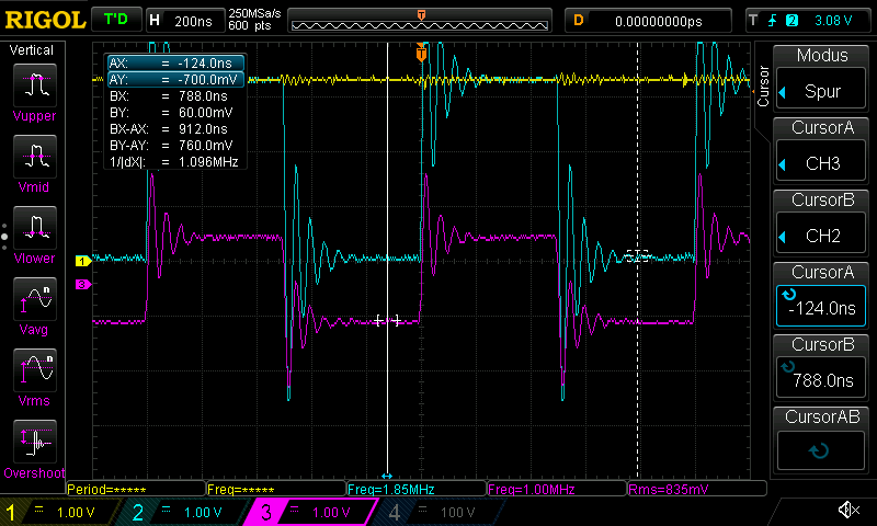

In einer neuen Schaltung würde ich gern einen LPC11C14 µC mittles CLKOUT
von einem RFM69 Modul takten. Das CLKOUT Signal vom RFM69 liefert 0-3.3V
(ch1=Vdd, ch2=CLKOUT from RFM).
lt. LPC11C14 Datenblatt, darf XTALIN aber nur mit max. 1.8V gespeist
werden. Dazu empfiehlt NXP eine Schaltung mit 2 C. Siehe:
im Datenblatt steht dann noch die Formel Ci/(Ci + Cg) um die Spannung um
einen Faktor zu reduzieren; ich dachte Faktor 0.5 von 3.3 ergibt 1.65
und wäre damit im Rahmen.
Also experimentiere ich grad mit 100pF für Ci und Cg herum.
Wenn ich nun vorerst nur Ci an CLKOUT anhänge (das andere ende von Ci
bleibt offen), sieht es folgendermaßen aus: siehe ch3 von c_seriell.png.

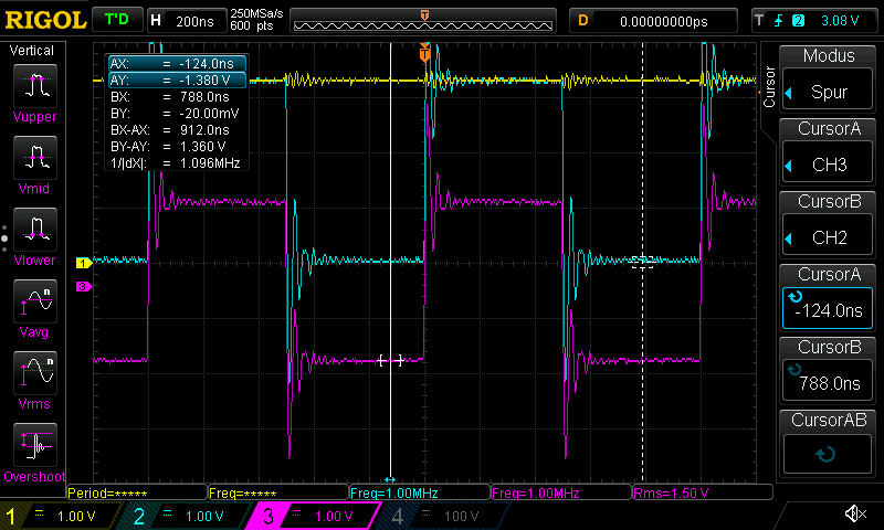

schalten ich nun auch noch Cg gegen GND dazu, sieht es folgendermaßen
aus: c_seriell_c_gnd.png
Ich tu mir nun schwer, diese Bilder zu interpretieren und zu sagen, ob
der LPC damit funktioniert. Was mich verwundert:
durch Cg scheint das Taktsignal negativ zu werden. Ist das bedingt durch
das Fehlen vom XTALIN vom LPC, ein Meßfehler oder schon ok so?
Wenn ich für Ci und Cg je 100nF verwende, sollte das Taktsignal am LPC
rund 1,65V betragen, oder?
danke für eure Hilfe!
Wenn XTALIN fehlt, dann ist der DC-Pegel zwischen den Kondensatoren
nicht definiert. Mit XTALIN kommt auch die DC-Referenz.
Auf den Oszi-Bildern sehe ich nur eine relativ schlechte GND Verbindung
der Messspitzen mit entsprechenden Überschwingern.
