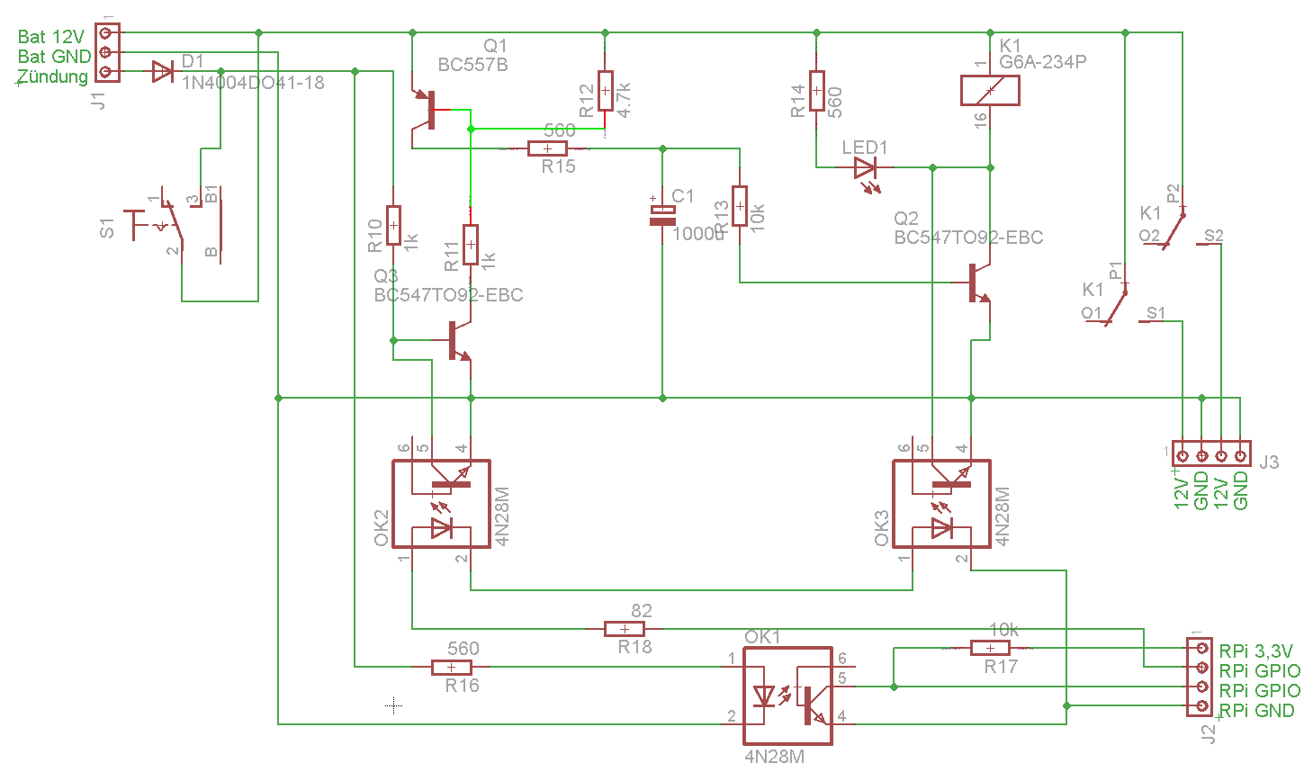

Moin,
ich hab gestern mal eine kleine Schaltung zusammgengelötet die ich von
einem Kollegen aus einem Forum bekommen habe. Die Schaltung ist dafür
da, einen RaspberryPi am Boardnetz eines Autos zu betreiben und stellt
sicher, dass der RPi sicher hoch und runterfahren kann.
- Sobald die Zündung im Auto betätigt wird, schaltet Q3 durch und Läd
damit das RC-Glied wodurch K1 anzieht und die Spannung am RPi anliegt,
sodass dieser Hochfährt (natürlich ist am K1 ein 12V/5V wandler).
- Im Falle einer Fehlzündung kann diese wiederholt werden und der RPi
wird nicht apprupt ausgeschalten.
- Sobald der RPi hochgefahren ist, werden die Optokoppler OK2 und OK3
aktiviert, sodass 1. K1 durch den Optokoppler angezogen bleibt und 2.
sich das RC-Glied entladen kann.
- Fällt die Zündung nun weg, bemerkt das der RPi durch OK1 und fährt
kontrolliert runter. Die Signale an OK2 und OK3 fallen weg, sobald der
RPi runtergefahren ist.
Mein Problem nun dabei ist, dass sich das RC-Glied nicht entläd. Wenn
der RPi runtergefahren ist, braucht es noch ca 45sek bis das RC-Glied
entladen ist. D.h. in der Zeit kann ich den RPi nicht starten durch
betätigung der Zündung.
Beim kollegen funktioniert die Schaltung und er hat sich auch so
verbaut. Die Platine habe ich schon mehrmals überprüft aber ich finde
keinen Fehler.
Hat hier vielleicht ein schlaues Köpfchen einen guten Hinweiß bzw. eine
vermutung woran es liegen könnte?
Stimmt die Schaltung so?
Lg
#4780714
warscheinlich ist die Spannung über dem Ausgang von OK2 noch zu hoch und
Q3 sperrt nicht (Stromverstärkung von Q3 bei dir höher, Exemplarstreuung
der OK). Zwei Optokoppler in Reihe an dem 3.3V GPIO könnte schon knapp
werden.
Mach einfach mal vor die Basis von Q3 noch 10k rein.

Die Schaltung sieht insgesamt recht wirr aus, aber ich will sie nicht
neu konstruieren.
Setze von C1-Plus eine Diode nach Zündung, dann wird der sich zügig in
Richtung Bordnetz entladen.
Im Testaufbau muß dann natürlich eine Last an den Schalter, z.B.
Standlichtbirne, um den realen Verhältnissen im Kfz näher zu kommen.

OP #4780993
Manfred,
war nich ich der dass Geschrieben hat aber er hat recht.
Das RC-Glied soll lediglich die Bootzeit überbrücken. Danach wird es
nicht mehr gebraucht und soll entladen werden, sodass nach dem
runterfahren das RC-Glied auf 0 ist und die Spannungsversorgung des RPi
abgeschalten wird, nachdem dieser komplett down ist.
Sascha du hast Recht. Ich habe selbst mit betätigtem OK2 noch eine
Spannung von 0,74V an der Basis von Q3, selbst mit den zusätzlichen 10k
dazwischen
Gast #4781015
Sascha W. schrieb:
>> Du weisst, was Du willst? In der Eingangsfrage sind dir 45 Sekunden zu
>> lange, zügig entladen ist aber auch nicht recht - was denn nun?
> Ich will ja hier nicht für den TO sprechen, aber du hast den Sinn der
> Schaltung noch nicht ganz verstanden.
Gebe ich gerne zu.
> Nach dem Einschalten soll der PI booten, und dann die Selbsthaltung
> aktivieren.
Das würde mein µC binnen weniger Millisekunden machen.
> In der Zeit sorgt der C dafür das der PI beim abschalten der
> Zündung nicht einfach aus geht sondern erst mal normal startet.
Also die Zeit zum Booten überbrücken, klar.
> Erkennt der PI das die Zündung aus ist fährt er runter - die
> Versorgungsspannung würde aber durch den C erst nach x sec abgeschaltet.
> Macht man in der Zeit die Zündung wieder an bleibt der PI einfach aus.
Ja.
> Deshalb soll der PI nach dem booten den C entladen.
Na, dann soll er das doch einbauen.
Wenn ich das richtig sehe, wird das Relais über den OK3 gehalten, dreist
und grenzwertig. Den OK würde ich umschalten, dass er den Q2
durchsteuert anstatt selbst den Relaisstrom zu nehmen.
Aktuell müsste man doch per Diode vom Collector OK3 zum C1 diesen
entladen können, noch einen Widerstand von 1k dazu.
> Macht schon irgendwie Sinn, wobei ich dir zustimme das die Schaltung
> irgendwie recht "vergurkt" ist.
Die würde bei mir sicherlich anders aussehen und der Sinn von
Optokopplern bei gemeinsamem Massebezug erschließt sich mir garnicht.
Da hat jemand, der ein bißchen Elektronik versteht, etwas gebaut und
jemand, der garnichts versteht, hat es abgekupfert?
Gast #4781019
> dazwischen
Weil die Schaltung bekloppt ist und der Koppelfaktor vom Optokoppler
nicht mehr hergibt.
Bei etwa 8mA durch die Optokoppler-LED kann der keinesfalls die 10mA
über R10 nehmen. R10 hoch auf 22kOhm, vielleicht noch eine 1N4148
zwischen R10 und die Basis Q3.
OP #4781567
Hi Manfred,
mag ja sein dass die Schaltung bekloppt ist aber ich war ehrlich gesagt
zu Faul mir selbst was auszudenken und ich hätte es wohl auch nicht
besser gemacht. Hab vor 3 jahren meinen Elektrotechniker gut
abgeschlossen aber seit dem nicht in diesem Bereich gearbeitet, daher
ist vieles einfach schon wieder weg.
Dein Tipp mit R10 erhöhen hat geholfen. Hab nun 14,7k drin weil ich
keine 22 hatte aber es funktioniert.
Danke dafür.
