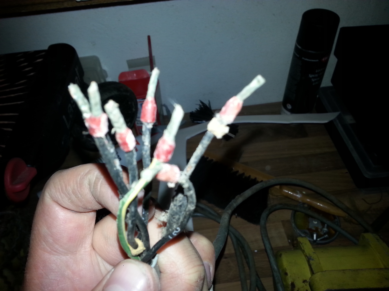

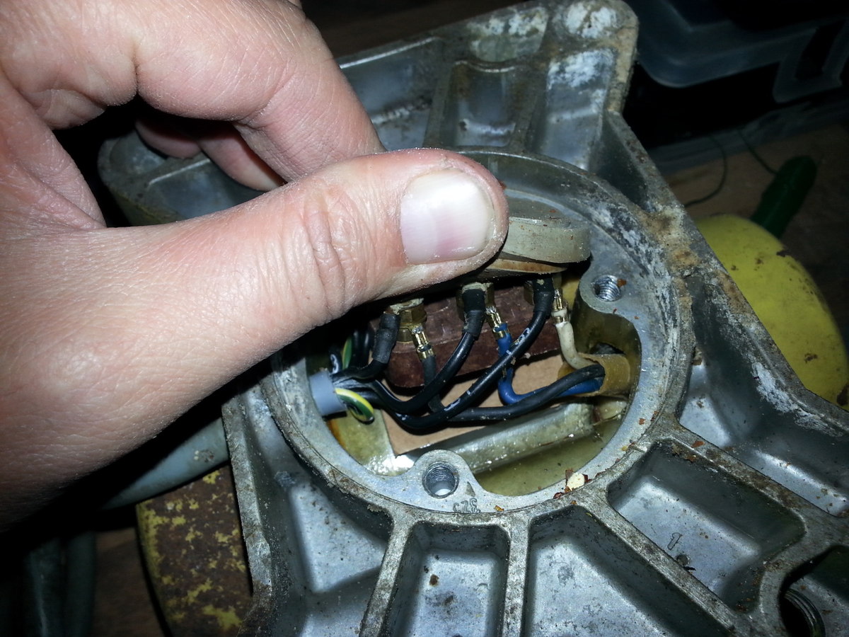

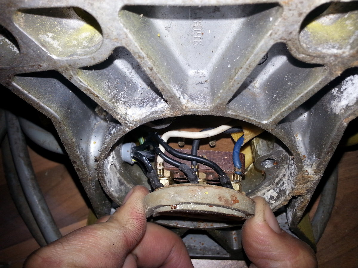

ich habe einen alten Rüttler, der früher mal in einem Mehlsilo verwendet
wurde. Ich weiß leider nicht, wie man ihn anschließt. Insgesamt führen 6
schwarze Kabel und eine PEN rein. Es gibt zwei Mortoren mit einer
Unwucht. Je 3 Kabel werden an einen Motor angeschlossen. Ich habe mal
ein Paar Fotos davon gemacht. Hat jemand eine Idee, wie er angeschlossen
werden muss?
Vielen Dank, Martin
Gast #4780897
Vermutlich je 3 Phasen?
Einen Rüttler mit zwei Motoren habe ich noch nicht gesehen. Meist ist
das ein Motor mit durchgehender Welle. Auf beiden Enden sitzen dann die
Gewichte. Meist ist eines mit einer Skala versehen, um die Stärke der
Unwucht durch verschieben eines Gewichtes genau einstellen zu können.
Vermutlich ist das eher ein Motor mit der komplett herausgeführten
Wicklung (U1-U2;V1-V2;W1-W2). Einfach mal durchmessen und im Internet
nach Stern-Dreieck Schaltung suchen. Das sollte dir schon mal
weiterhelfen. Der Rest ist für dich sicher kein Problem, sofern du eine
Elektrofachkraft bist. Ansonsten: Lass es von einer fachkundigen Person
anschließen.
Ein Foto vom Typenschild wäre auch nicht schlecht...
PS: Machen zwei Motoren überhaupt Sinn? Die Unwucht ist doch so gar
nicht sauber und gleichmäßig einstellbar? Höchstens mit zwei gekoppelten
FU's und Rückmeldung über die Drehzahl. Macht die Sache aber unnötig
kompliziert.
Gast #4781058
Ganz ehrlich. Frag jemanden der sich auskennt und dir das teil
anklemmt. Einfach nur Stecker ans kabel reicht nicht.
Und bei dem alter wäre abspannen bestimmt auch einen gute idee.
Wenn du kein typenschild hast -> tonne.
> werden muss?
Ja, aber es wäre nicht sicher sowas einen leihen anklemmen zu lassen.
