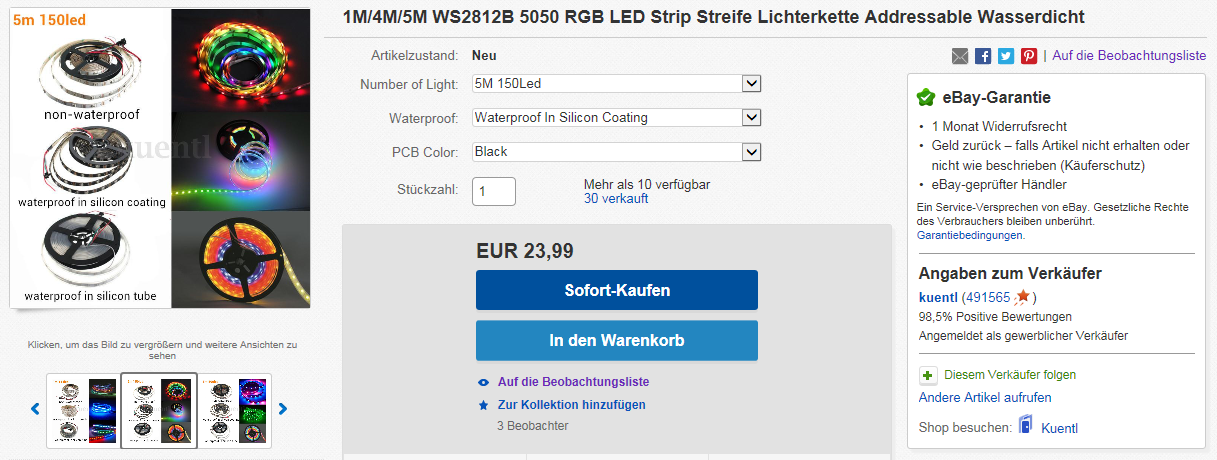

von Magnus M. (magnetus) Benutzerseite
Dann such halt mal nach WS2812 oder 2812B.
Tim H. schrieb:
> Wenn du 4 Händler mit genau diesen Spezifikation mir schicken
Verzeih mir wenn es nur 30 LEDs / m sind:
http://www.ebay.de/itm/1M-4M-5M-WS2812B-5050-RGB-LED-Strip-Streife-Lichterkette-Addressable-Wasserdicht-/272375835114?var=571298945192&hash=item3f6add69ea:m:m-gI-3ycMbGhVnroNkZ1dWw
