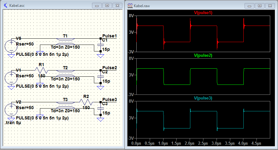

von Thomas E. (picalic)
Der Widerstand hat schon seine Berechtigung! Hier mal eine kleine
Veranschaulichung, welches Signal der Daten-Eingangspin der LED sieht
bei einem ca. 1 Meter langen Verbindungskabel zwischen µC und LED.
1: ohne Widerstand (vergleiche das Signal mit den "absolute Maximum
Ratings" für die Spannung am Pin im Datenblatt!)
2: Widerstand am µC-Ausgang
3: Widerstand an der LED.
Kleine Korrektur: die Simulation entspricht wohl eher einem ca. 60 cm
langem Kabel - habe oben den Verkürzungsfaktor außer acht gelassen...

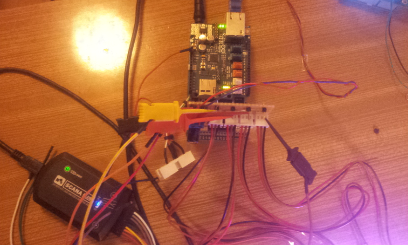

von Marco H. (damarco)
Danke ! Das hat aber weniger mit Masse Problemen zu tun.  Ich habe jetzt
330Ohm drin.
4 Linien  über Artnet, zumindest ist die Hardware jetzt etwas stabiler
als auf den Reißbrett ;).
Wenn das jemand nach bauen will anbei die Lochmaster Datei.  Aber nichts
für den wirklich produktiven Einsatz. Sicherung fehlt die ist bei mir
extern.
Passt auf einen Arduino Due oder gleichwertiges Belegtes Board und nutzt
die Ausgänge PWMML0..3 die anderen 4 sind nicht auf der Leiste.

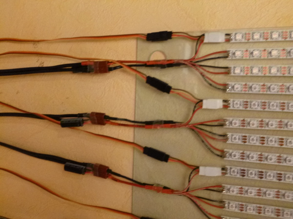

von thomas_fr (Gast)
Bei mir ist es wie bei Dauergast beschrieben.
9 Gruppen je 4 * 60 LEDs (Snake)
Spannungsversorgung von MC ist von erster LED (Gruppe) abgegriffen.
Da ich immer invertiert über SPI die Daten erzeuge habe ich noch
einen Pegelwandler an jeder Gruppe. 3.3v ist dann auch möglich.

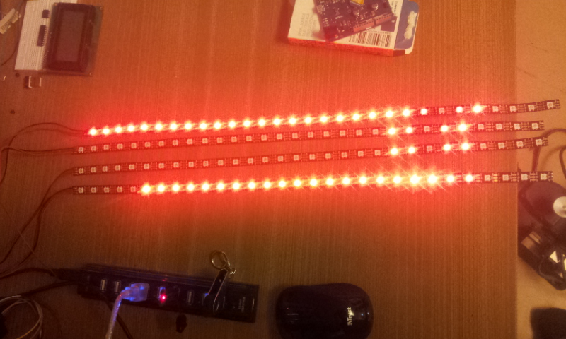

Nun auch mal ein Video.  Bandwitch Test 25ms ein Paket und ein zweiter
Controller im merge Mode HTP, der ebenfalls alle 25ms seine Pakete
sendet.  Ohne dropouts .. Das so mit der Kamera festzuhalten ist immer
schwierig, in Wirklichkeit setzt es nicht aus.
Interessant.. in sofern das man eine Madrix DVI zu einer DMX machen kann
Ja klar durch den Zeitstempel kann man berechnen wann die Ausgabe
erfolgen muss. Das Paket muss vor dieser Zeit vorliegen. Ich habe mich
schon gewundert was über dem Madrix läuft.
Warum nicht Artnet direkt und diese Lösung mit richtig viel Randarbeit?
Ich will noch hinzufügen. Der Bandwitch Test lauft folgend ab. Alle 25ms
wird ein Paket an der Abfolge Rot->Grün->Blau gesendet.  Das für jedes
Universum. Bei mehreren Universen werden die Paket direkt hinter
einander versendet -> 255 in diesem Beispiel.
Das geht so schnell das aus dem Rot,Grün,Blau weißer Strobe Effekt
entsteht. Der zweite Controller sendet einen Plasma Effekt. Das mischt
sich nach der HTP Regel(höherer Wert).
Was einen klar sein muss ist das man mit 25MHZ SPI nicht in der Lage ist
den gesamten Datenverkehr mit 100MBit über den W5500 auszuwerten. Der
Trick besteht darin den Buffer des W5500 so groß zu machen das dass was
man haben haben will nicht untergeht. Bei 3 Universen ist mit 2k
Feierabend das vierte ArtDmx Paket ist bei UDP verloren da es der W5500
nicht mehr aufnehmen kann.
Die 200Hz kommen nur zu Stande wenn man die Ausgabe kontinuierlich
betreibt.  Dies ist ja fix durch das Datenformat gegeben. Bei dir hängen
ja auch mehr LEDs im Strang.  Mit DMX gehen ja bloß 170 LEDs.
Das mit dem LEDs war wie gesagt nur Spielerei. Vor einen halben Jahr
brachte mir ein Kollege den WS2812 Kram an.  Darunter die Node vom Radig
und einen aus Israel mit zig AVRs drin.
Beide liefen nicht so recht. Von Radig flog regelmäßig aus der Device
Liste von e:cue. Da offenbar dieser aufgrund der vielen Pakete es nicht
packte auf Polls zu regieren bzw. auf diese in 2-3sec zu Antworten.  So
flog dieser wieder raus und er bekam keine Daten mehr.  Strobe etc. war
auch ziemlich mit Dropouts belegt.  Manchmal flackern LEDs an einer
gewissen stelle. Vermutlich weil irrend wo Daten speicher überschreiben
wurden oder so. Das Problem hatte ich aber auch...
Die ganze Thematik Artnet ist dort sehr einfach ausgelegt. Man muss ihm
auch nicht sauer sein. Das ist auch auch gar nicht das Ziel seiner
Kunden und wer möchte kann dies ja vervollständigen.
Ich brauch eben eine Artnet Implementierung die sich an den Standard
hält und die LEDs dienen nur als Ausgabe. Die Ansteuerung mit dem PWM
Controller habe ich damals aus Interesse Programmiert. Der Kollege
spendete mir seine Schnipsel :) DMX In hatte ich damals mit eingebaut
und die Probleme das der Sam3x das FrameError nicht setzte.
Mit SPI fällt weniger Ballast an. Das könnte man auch über die Usart des
SAM3x so machen.  Ich fand aber gefallen am PWM Controller und dessen
Fähigkeiten per DMA das Tastverhältnis zu steuern.
Jedes der einzelnen von den 24bits benötige ein 1byte großen Wert für
das Tastverhältnis. Hinzu kommt mindestens 2 Reset Bits. Die sind nötig
damit der Controller nicht die PWM weiter mit den letzten Wert ausgibt.
Wenn man mehrere Channels nutzt müssen die Werte hintereinander
angeordnet werden. Die Sache wird dann im sync Modus mit channel 0
aktiviert.
Das Prinzip mit dem stückchenweise berechnen wollte ich auch aufgreifen.
Die Frage die ich mir stelle ob es mir gelingt die Sachen schnelle zu
berechnen wie der DMA Controller und dessen Zeiger am Ende angekommen
ist. Um so kürzen die Stücke um so mehr speicher kann ich sparen.
Denn das ist ja nicht das einige was noch mit laufen soll. HTTP muss ja
auch noch bedient werden.
Ehrlich gesagt liegt die Verlockung nahe die Node auf 8 Ports zu
erweitern. Allerdings steht im Standard des jede Node seine eigene MAC
besitzt. Das müsste ich erst mal prüfen wie sich der W5500 mit z.bsp
Multicast IP/MAC verhält.
Denkst du man mal über deine Antwort nach oder willst du nur Stimmung in
manche Thread bringen ?
Du Schlaumeier es ist ein Test der Frame pro Strang umfasst 170 LEDs = 1
Universum 510 Cannels (512). Mein Tisch hat nur eine endliche Größe und
ich packe mir nicht aus Spaß 4 Rollen a 55€ auf den Tisch. Wenn es um
die LEDs gar nicht geht...
"Da habe ich mit ungefähr 3mal soviel LEDs wie du (340, um genau zu
 sein)"  4x 170 sind bei mir 680 ( 2048 channels im DMX)...
Die Blitze sind nicht chaotisch sondern fortlaufend und ohne Aussetzer.
Genau darum geht, wenn ein Frame verloren geht würde man dies optisch
sofort bemerken.
Normgerecht kann der Code mit mehreren IPs umgehen. Wenn ein zweiter
Controller ArtDmx Pakete sendet wird das per HTP/LTP zusammengerechnet.
Mach dir mal Gedanken darüber wie du die Sache synchronisierst wenn du
nicht weißt wann wer was sendet und in welche Reihenfolge es kommt.
Ein dritter Controller wird ignoriert, bis du ein cannelMerge sendest.
Dann werden die Pakete des zweiten ignoriert bis wieder ein 3 Controller
ins Spiel kommt oder der zweite 10sec keine Artdmx pakete sendet.
So steht das in der Norm, hält sich nur keiner dran.
Ob 50 oder 200HZ es entsteht kein Unterschied in der CPU Last da die
Ausgabe per DMA erfolgt. Es steht da "Technisch"  bei dem Video erfolgte
die Ausgabe noch Paket gebunden. Kam ein Paket an wurde es berechnet und
dann ausgeben. Das mache ich mittlerweile anders.  Ich habe den Buffer
des W5500 vergrößert und leere ihn in einen rutsch.  Das hat den Vorteil
das ich den Brust mit einmal auswerte und somit nur alle 35ms ein Frame
erzeuge. Das ist aber auch nicht ideal besser wäre es eine feste
Framerate ein zu richten  und die optional mit dem Artsync Paketen zu
synchronisieren.
Das über den PWM Controller auszugeben hat technische Ursachen um
verwendeten Sam3x. Dort kann man zwar auch auf die PIO per DMA zugreifen
aber nur ganz weit vorne und nicht über Masken. Ich würde damit 32 Pins
Platt machen und 32 Pins zu suchen die nicht mit irrend etwas belegt
sind ist bei einer Arduino Hardware unmöglich.
Das ist aber nicht teil des Codes, ich wollte portierbar und universell
gestalten. Was man mit den Daten macht ist nicht Teil des Artnetcodes.
Noch etwas "Echtzeitfähig"  dann müsstest du den Ws2812 weglassen denn
dieser ist nicht für Video Wände geeignet. Die vermeintlichen
Geheimnisse haben wir in einen anderen Thread schon geklärt.
44 Bilder in der Sekunde reichen aus um flüssige Bilder zu erzeugen.
Wenn man sich Gedanken um die Synchronisierung macht ist das für die
meisten Anwendungen ausreichend.
von Forist (Gast)
Marco H. schrieb:
> 20161103_200153.mp4
thomas_fr schrieb:
Was ist eigentlich mit der Photokultur in diesem Lande passiert.
Früher (tm) hätte man sich gar nicht getraut, derart technisch saumäßige
Produkte überhaupt aus dem Photolabor zu lassen, sondern hätte sie
direkt in die runde Ablage befördert.
Anpassung von Belichtungszeit (Sensoraussteuerung, ausgebrannte
Highlights) oder vernünftige Bildschärfe als (persönliche) technische
Mindestanforderung vor einer Veröffentlichen scheinen völlig aus der
Mode gekommen zu sein, und das in Zeiten, wo man unmittelbar nach
Aufzeichnung das Ergebnis technisch bewerten kann.
Da fehlen wohl eher ein paar phototechnische Grundlagen. Man muss mit
seinen Werkzeugen auch umgehen können ;-(
Übt mal ein bisschen mit der Kameratechnik. Mit den LEDs klappt es doch
auch.
Schönen Sonntag

von Forist (Gast)
Marco H. schrieb:
> Aber nicht bei eine primären Fremdlicht Quelle die dauert ihre
> Helligkeit und Farbe wechselt. Man erkennt doch was
<Räusper> Viel mehr aber auch nicht ...
Deine Kamera ist bei den leuchtenden LEDs, die eigenlich das Hauptobjekt
darstellen, in allen Farbkanälen hoffnungslos übersteuert. Was neben
drastischer Verkürzung der Belichtungszeit hilft, um die Spitzenlichter
abzuschwächen, ist eine Verteilung des LED-Lichtes auf eine größere
Fläche (Diffusor in etwas Abstand vor den LEDS, indirekte Beleuchtung
nun nimm noch folgendes mit rein (ich bin kein Simulationskünstler...):
> 1m WS2812-Stripe mit 60 LEDs. Netzteil am rechten Ende. 1. LED am linken
> Ende. LED im schnellen An-Aus-Wechsel mit voll weiß, also 60mA pro LED.
> Sind bei 60 LED 3,6A. Wie reagiert das Signal an der ersten LED, Daten
> gegen ihren GND?
Um die Stromversorgung und die ggf. dabei auftretenden Verschiebungen
des Bezugspotentials ging es in der Darstellung doch gar nicht (das ist
eine völlig andere Baustelle!), sondern um den Zweck von
Serienwiderständen in längeren Signalleitungen. Das betrifft nicht nur
die Verbindung zwischen Mikrocontroller und erster LED, sondern auch die
Verbindungen der LEDs untereinander, sofern da eine gewisse
Leitungslänge dazwischenliegt.
Wenn man denkt, bei einer langen Leitung brauche man einen "kräftigen"
Treiber, um die Kapazität des Kabels zu überwinden (vielleicht gar noch
mehrere Ausgänge parallel schaltet, damit der Ausgang schöne, steile
Flanken schafft...), liegt man falsch und sieht sich ggf. eher mal mit
einer defekten ersten LED konfrontiert.
