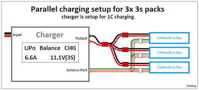

Hallo Zusammen,
ich habe mich ein wenig hier im Forum zum Thema 'Betrieb und Ladung von
LiPos' durchgelesen und möchte mich nun noch einmal eine bestätigt
wissen.
Wenn ich mehrere LiPos (aus der gleichen Herstellungscharge) parallel
betreiben und auch laden möchte, werden diese dann bei der Ladung wie
eine Zelle behandelt?
Besten Gruß
derTom

Horst schrieb:
> STK500-Besitzer schrieb:
>> Wobei man auch die Balancer-Anschlüsse parallelschalten muss, wenn es
>> sich um größere als 1S-Akkus handelt.
> Wieviele Balancer würdest Du denn dann einsetzen? Mehr als einer ist
> unsinnig, die würden sich nur gegenseitig behindern.
Einen, deshalb muss man die Zellen ja parallel schalten.
