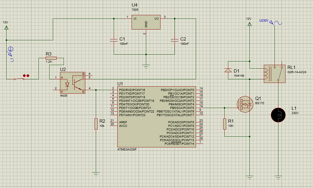

Ich habe mir eine Platine für eine Lampenansteuerung gebaut. Diese
Platine funktionierte zu Begin im ausgebauten Zustand auch gut. Sobald
ich die Platine in den Zählerkasten eingebaut habe, spielte diese
verrückt. Ausgang dauernd ein/aus ohne dass ein Eingangssignal zum
Controller kam. Dann dachte ich mir, ich versuche es direkt mit einem
Arduino Board und kam durch Zufall darauf, dass wenn das Board in der
Nähe des Netzteils liegt, diese Störung kommt. Wie kann ich diesen
Fehler unterbinden? Das besagte Netzteil ist ein Schaltnetzteil(mir ist
bekannt das Schaltnetzteile extreme Störquellen sind). Ich bitte Euch um
Hilfe.
von Stefan F. (Gast)
> Wie kann ich diesen Fehler unterbinden?
Am besten, indem du ein besseres Netzteil verwendest. Denn früher oder
später wird dieses Netzteil vermutlich noch weiteren Ärger verursachen.
Außerdem kann es helfen, den Reset-Eingang des Mikrocontroller zu
beschalten:
        10kΩ       100nF
VCC o---[===]---+---||---| GND
               Reset
Ansonsten kann man es ganz doof mit mehr Abstand versuchen, oder ein
Abschirmblech zwischen Netzteil und dem Rest der Schaltung.
Eines ist jedoch sicher: So extrem ausgeprägte Störungen sind nicht
normal.
von Chris 0. (chris0680)
Kann es sein das bei den Eingängen irgendwie der Fehler liegt oder beim
Programm? Hab jetzt das Arduino Board mit einer Testblinkschaltung auf
das Netzteil gelegt und es läuft normal. Arduino Board wird mit
Batterien versorgt.
Der Quellcode müsste passen, er funktioniert ja auch mit Batteriepack am
Arduino. Ich glaube der Fehler kommt von der Eingangsbeschaltung. Wie
sollte man einen Eingang bei langer Leitung mit einem taster beschalten?
Und wie sieht so eine gute Eingangsbeschaltung aus? Jetzt ist nur ein
Pull-Up Widersatnd eingebaut.
> ohne komplette schaltung und quellcode, was erwartest du da
> jetzt zu hören?
Jetzt mal im Ernst: Ein bisschen mehr Infos sind schon nötig, wenn Du
hilfreiche Antworten haben willst.
Der Klassiker wäre: Pull-Up Widerstand und R/C Filter.
Da fehlt ein Abblock-Kondensator am Mikrocontroller, die besagte
Beschaltung des Reset-Pins und eine Verbindung nach GND am Eingang des
Optokopplers.
Eingang Optokoppler is klar, Was soll ich eigentlich mit der Basis des
Optokoppler machen? Wo gehört der Abblockkondensator hin. Emitter gegen
Masse?
