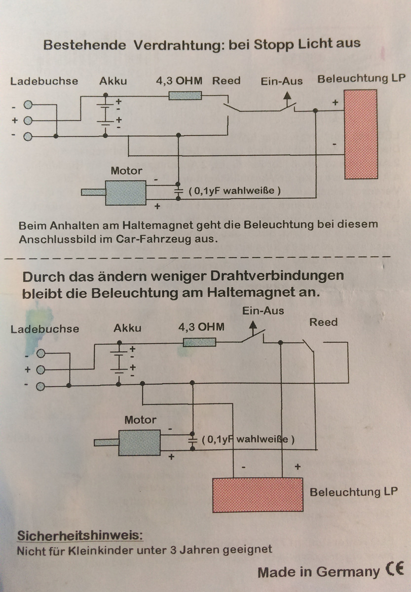

ich habe die angefügte Schaltung leicht modifiziert. Und zwar fehlt der
Motor und der 4,3 Ohm Widerstand. Es ist also nur die
Beleuchtungsplatine direkt an dem Akku angeschlossen (mit
Ein-/Ausschalter natürlich). Die Platine verträgt die vollen 2,4 Volt
vom Akku. Der Akku ist wie auf der Schaltung gezeigt an die Ladebuchse
angeschlossen und ich verwende auch kein Ladegerät Marke Eigenbau. Jetzt
ist mir aufgefallen, dass mein Akku aufgebläht ist. Weiterhin ist mir
ein Kurzschluss auf der Platine aufgefallen, welche ich nun natürlich
ausgetauscht habe.
Meine Frage ist, wodurch kann der Akku sich aufblähen?? Mein Verdacht
ist ja, dass es an der defekten Platine Lag, die dadurch sehr warm
geworden ist. Wollte nur ausschließen, dass es womöglich an meiner
modifizierten Schaltung liegt. Eigentlich dürfte es ja daran nicht
liegen. Wieviel Last am Akku hängt ist dem ja egal und an der
Ladeschaltung habe ich ja nichts verändert.

> Jetzt ist mir aufgefallen, dass mein Akku aufgebläht ist.
NiMH Akkus aufgebläht? Geh in Deckung.
Der Ladeschaltung ist es egal, ob ein Motor dran hängt. Aber die
Ladeschaltung hat offenbar keine Überladererkennung, du musst also den
Ladevorgang rechtzeitig stoppen. Das ist bei fehlendem
Motor-Stromverbraucher natürlich zeitlich früher der Fall als ohne
Motor.

Was das für ein Akku ist, k.a. (Bei meinem Handy hatte ich das auch mal.
Weggerannt und schnell nen neuen gekauft :D)
Aber ne Abschaltautomatik ist in dem Ladegerät (gehe ich zumindest von
aus) Ist ja nicht so, dass ich den Akku direkt an die Steckdose hänge :D
