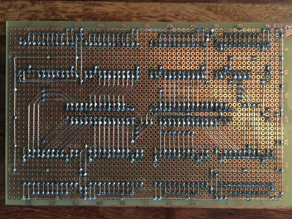

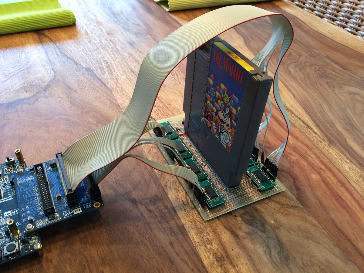

Ich hab hier ein kleines Bastelprojekt. Ich habe mir einen Nintendo NES
mit einem Cyclone V FPGA auf einem Terasic GX Starter Kit gebaut. Nun
war mein Plan auch die original Spielmodule ansprechen zu können. Hierzu
habe ich mir auf einer Lochrasterplatine 8x SN74LVC8T245DWR aufgebaut um
zwischen den 3,3V des FPGAs und den 5V des GamePaks vermitteln zu
können. Dabei handelt es sich grob um 4 Busse (Adress- und Datenbus) die
mit 5,3 MHz (PPU) und 1,6 MHz (CPU) betrieben werden, sowie einige
weitere Signale (ein- oder ausgehend) für verschiedene Zwecke. Im Grunde
funktioniert das auch schon ganz gut.
Allerdings habe ich je nach Spiel unterschiedlich starke Störungen.
Diese Störungen betreffen größtenteils nur die schnellere PPU-Seite und
man kann grob sagen, je älter das Spielmodul (Beginn der 80er) desto
weniger Störungen habe ich. Die alten ROM-Chips sind wohl weniger
anfällig für das Problem.
Durch Experimente habe ich herausgefunden, dass wenn ich bspw. 4 oder
mehr Bits am CPU Datenbus im CPU-Takt kippen lasse, ich Lesefehler am
PPU-Bus erhalte. Wenn ich Teile des Flachbandkabels mit dem ich mein
Adapter-Board mit dem FPGA-Board verbinde zwischen meine Finger nehme
reduzieren sich die Lesefehler. Auf dem Oszilloskop kann ich schön sehen
wie das Signal mit dem Takt der "anderen Seite" Spitzen aufweist wo
keine sein sollten.
Meine Frage ist nun, wo habe ich meine Fehler gemacht? Sind einfach nur
die 20cm Flachbandkabel mein Problem? Ich habe, nachdem ich hier im
Forum einige Beiträge zu diesem Thema gefunden habe, eine Ader im
Flachbandkabel Platz geschaffen und diese dann auf Masse gelegt,
allerdings ohne einen echten Unterschied feststellen zu können. An
anderen Stellen ist es mir gar nicht möglich Platz zu schaffen, da die
meisten Adern belegt sind. Was soll ich da tun? Das Kabel direkt hinter
dem 40-Pol Stecker abzwicken und die Signale einzeln mit Masse durch ein
TwistedPair-Kabel führen? Ich muss zugeben, ich hab in diesem Bereich
sehr wenig Ahnung. Oder liegt das Problem stattdessen in meiner
Schaltung?
Ich würde gerne die Fehler meiner Platine weitestgehend beseitigen bevor
ich ein PCB herstelle, damit ich beide 40-Pol Steckverbindungen auf eine
Seite verlegen und somit die Kabel sehr kurz halten kann.
Grüße
Christian

Du könntest das sehr lange Flachbandkabel deutlich kürzen, indem Du den
Aufbau mit dem Stecksockel um 90° zur bisherigen Ausrichtung drehst.
Auch das kürzere der beiden Flachbandkabel sollte sich so auf etwa die
Hälfte der Länge reduzieren lassen.
Du solltest in Deinem Aufbau die Drähte für die Versorgungsspannung
verstärken, insbesondere die für den Stecksockel,
und dem Stecksockel auch noch einen Abblockkondensator spendieren -
idealerweise eine Kombination aus Low-ESR-Elektrolytkondensator mit
10..100 µF und dazu parallelgeschaltet den üblichen 100-nF-Kondensator,
so nah wie möglich am VCC- und GND-Anschluss.

Der Ansatz mit den beiden 40-poligen Flachbandkabeln ist nicht optimal.
Idealerweise hast Du in einem Flachbandkabel abwechselnd Signal und
Ground. So wird es beispielsweise bei SCSI gemacht, und beim 80-poligen
UDMA-IDE-Kabel. Zwei Gründe sprechen dafür: 1. werden die Signale
voneinander isoliert (kapazitives Übersprechen) und 2. muss ja der Strom
durch die Signalleitungen auch wieder zurück, um einen Stromkreis zu
bilden. Hin- und Rückleitung bilden eine Spule mit einer Windung, und
wenn ein sich wechselndes Magnetfeld innerhalb dieser 'Spule' befindet,
wird eine Störspannung induziert. Das willst Du nicht, und deswegen
machst Du die Fläche zwischen Hin- und Rückleitung minimal klein, damit
das nicht passiert.
Ich weiß, dass die Pinbelegung durch den Terasic-Adpter vorgegeben ist,
aber das hilft Dir nichts - Du musst halt einen besseren bauen, dort am
Besten die Pegelwandler und den Slotstecker draufpacken und damit auf
das Flachbandkabel komplett verzichten.
Zweiter Punkt:
Das FPGA hat sehr schnelle Ausgangstreiber mit kurzen Anstiegszeiten.
Die erzeugen Strom- und Spannungsspitzen und damit Störungen beim
Schalten. Nimm Dir mal in Gedanken eine Signalleitung im Flachbandkabel
plus der zugehörigen Groundleitung daneben. Das stellt einen Kondensator
da, der beim Schalten umgeladen werden muss. Beim Umladen fließen
jeweils am Anfang hohe Ströme, die dann in einer e-Kurve abfallen. Um
die Störungen zu verringern, musst Du den Umladevergang verlangsamen,
und das machst Du am einfachsten mit einem Widerstand. Da nimmst Du
irgendwas in der Größenordnung 10...100Ω. Der optimale Wert hängt vom
konkreten Aufbau ab - am besten ausprobieren und dabei mit 100Ω oder 68Ω
anfangen. Diese Methode findest Du auch unter dem Stichwort
"Serienterminierung". Für Deinen Zweck gibts Widerstandsarrays als DIL16
für Lochraster (†), und nachher als kleine 0603-SMD-Teile für die
fertige Adapterplatine. Vielleicht kannst Du damit auch Deinen
Lochrasteraufbau retten.

Hi zusammen
Vielen Dank für die Hinweise und Tips.
Hast du zufällig eine Zeichnung für mich, ich kann es mir gerade nicht
vorstellen wie das gemeint ist?

Da meine Erfahrung in dem Bereich nicht all zu hoch und meine
Lochrasterplatine schon recht gefüllt ist: Wie könnte ich den vorgehen
um den Platz auf der Platine zu erweitern um rund herum die 8
Widerstandsnetzwerke noch zusätzlich anzubringen? Kann man eigentlich
irgendwo größere beidseitige Lochrasterplatinen bekommen als im
Euro-Format, ich hatte nichts gefunden?

Persönliche Seite #4783985
Zur Seite kippen, so daß die Steckkarte in der gleichen Ebene liegt wie
Deine Platine links. Damit steht die Adapterplatine senkrecht, und an
ihrer Ober- und Unterkante werden die Flachbandkabel befestigt. Dafür
sollten um die 10cm Länge problemlos ausreichen.

klar, oder? Den Samtec-Connector bekommst Du bei Digikey (SAM8182-ND)
>> Da nimmst Du irgendwas in der Größenordnung 10...100Ω. Der optimale Wert
>> hängt vom konkreten Aufbau ab - am besten ausprobieren und dabei mit 100Ω
>> oder 68Ω anfangen.
> Für einen ersten Test und um bestimmen zu können was denn der
> geeignetste Widerstandswert ist würde ich hingehen und an einem der
> Busse 8 Widerstände zwischen Flachbandkabel und Stiftleiste anbringen.
> Dadurch müsste ich ja schon einen Unterschied feststellen können wenn
> ich dich richtig verstanden habe?
genau. Du darfst auch einen Sack Einzelwiderstände nehmen, aber ich
finde die Arrays bequemer.
>> Vielleicht kannst Du damit auch Deinen Lochrasteraufbau retten.
Lochrasterstreifen herstellen, die an beide Seiten passen, einige cm
überlappen lassen, an beiden Enden 3mm Loch und Schraube mit Mutter.
Sollte reichen.
Es gibt Doppel-Euro-Karten und Karten mit 100mm Breite und 300mm Länge.
Ansonsten musst Du stückeln.
fchk
OP #4786289
Hi zusammen
> Layout oder Fertigung? Selber ätzen ist natürlich nicht, aber das ist ja
Meine Idee war es ein Layout zu machen, mir das PCB herstellen zu lassen
und es dann selbst zu bestücken. Meine Löterfahrung beschränkt sich im
Moment auf DIP und die LogicLevel-Converter im SOIC20-Package, der
Samtec-Connector erscheint mir noch feingliedriger zu sein. Ausserdem
müssten Bohrungen an exakten Stellen auf dem Board sein, damit ich die
beiden Boards verschrauben kann, da der Connector selbst keine
Arretierung hat. Ich bin mir unsicher ob ich so präzise arbeiten kann.
> 80-poligen UDMA-IDE-Kabel
> Hat am Stecker auch nur 40 Pole die herausgeführt sind. Das sollte
> einfach anpassbar sein.
Ja, das ist mir auch schon in den Sinn gekommen, ich muss mal prüfen ob
der Masse-Anschluss, wie Jim Meba gesagt hat, an der richtigen Stelle
liegt
Jetzt hat es klick gemacht. Ja du hast recht, da könnte ich die
Leitungen massiv einkürzen, das kann ich auch noch an der bestehenden
Platine machen, muss mir nur einen Halter für das Board überlegen.
Grüße
Christian
Gast #4791584
Hi zusammen
@fchk
Ich hab testhalber die Pins eines LogicLevel-Konverters mit 100 Ohm
Serienterminierung versehen. Das Ergebnis sah schon sehr gut aus. Ich
kann noch Anzeigefehler provozieren wenn ich alle 8 Signalleitungen
gleichermaßen im CPU-Takt ändere, aber das schiebe ich jetzt einfach mal
darauf, dass ich erst 9 von 63 Signalen terminiert hab und noch nicht
die anderen Ratschläge umgesetzt hab. Vielen Dank für die Hilfe.
Ich hab im Forum bzgl. Serienterminierung geschaut, aber alles was ich
gefunden habe war zum Thema Reflektion, was scheinbar nicht mein Problem
ist/war. Hat jemand noch ein bischen passenden Lesestoff für mich?
Christian
