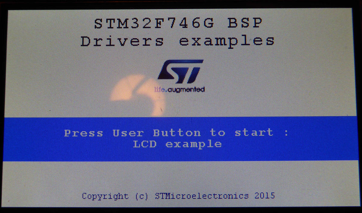

Hallo
zur Info,
das flashen der .bin Datei an Adr. 0x08000000
hat soweit geklappt und das Display zeigt den
angehängten Inhalt.
