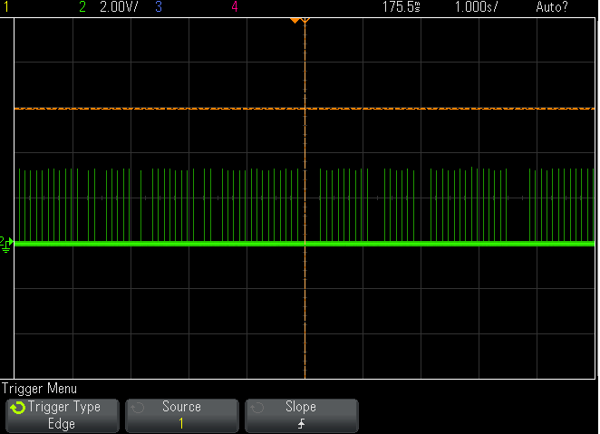

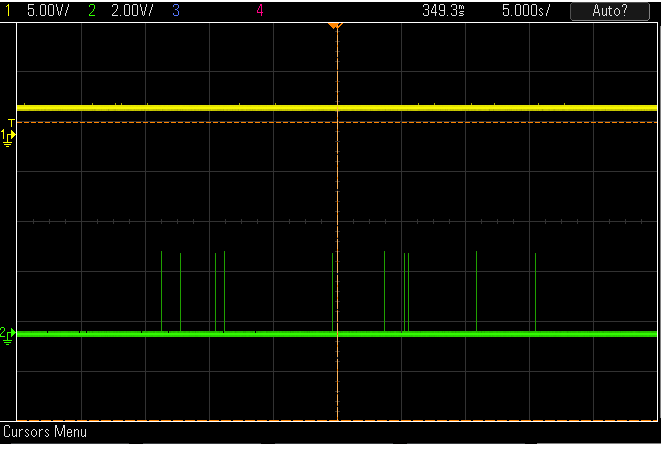

von Student (Gast)
allerdings bekomme ich folgendes:
Die Zeit zwischen jede positive Flanke stimmt nicht mit HAL_Delay(100);
was ich sende ist:
uint8_t  mystring[] =
"12345678901234567890123456789012345678901234567890";
von hp-freund (Gast)
Trigger hängt in der Luft?
Versuch mal mit Single Shot.
Außer dem solltest Du mit einer einfachen Funktion beginnen und nicht
gleich mit CDC_Transmit_FS.
Da passiert mehr im Hintergrund das die Zeit beeinflusst.
von Student (Gast)
Das bekomme ich trotzdem...
von Student (Gast)

von Dietrich L. (dietrichl)
Bei der gewählten Zeiteinstellung der X-Achse und den kurzen Impulsen
kann es sein, dass die Samplingrate des Oszi dann zu klein ist und
Impulse mal verloren gehen.
Mach die Zeiteinstellung mal kleiner.
