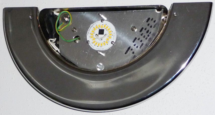

#4796643
> LED_Frager schrieb:
> Für eine 10 Watt COB LED *, welcher Kühlkörper wäre das billigste ?
Ein einfaches Stück ALU-Blech vom Schrott mit mind. ca. 3mm Dicke.
Für 10W sollten mind. ca. 100cm² effektive Kühlfläche bereitgestellt
werden.
Besser sind aber ca. 200cm².
Das erfüllt also ein Blech mit ca. 10cm x 10cm Oberfläche oder auch rund
mit ca. 10cm Durchmesser, wenn beide Seiten als effektive Kühlfläche
genutzt werden können.
Wenn eine Seite aber so verbaut wird, das die Wärme nicht frei an die
Umgebung abgegeben werden kann, dann kann das Blech auch etwas größer
sein.
> Reicht ein ALU U Profil aus? (Vermute eher weniger....)
Ein Profil muß man erst haben. Das kostet meist Geld.
Im Anhang siehst du ein 8W-Acricht-II Modul auf einem Alu-Blech, das ich
als Glühlampenersatz eingebaut habe.
Gruß Öletronika
