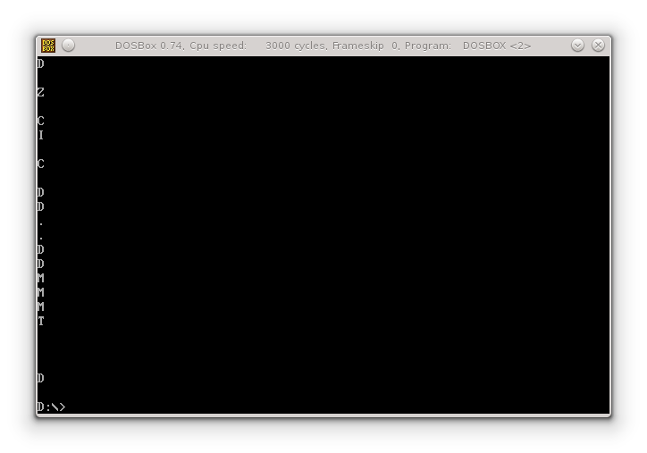

Dann hab' ich das Ergebnis vom Screenshot. Disasm:
>00000000  B407              mov ah,0x7
>00000002  B07F              mov al,0x7f
>00000004  B700              mov bh,0x0
>00000006  B90100            mov cx,0x1
>00000009  CD10              int 0x10
>0000000B  C3                ret
Nun scheint er aber was auszuführen und ich schau' mir das gleich mal
genauer an. Sieht auf jeden Fall schonmal sehr gut aus.
Schonmal vielen Dank!

Ein int 0x20 und int 0x24/AH=4C ändert nichts am Fehlverhalten wie auf
dem screenshot zu sehen.
Der int 10 wird ja nach dem Beenden ausgeführt, ist vom BIOS und
zumindest bis zum Zeichen ausgeben müsste alles gehen. Der Fehler liegt
also noch woanders.
z.B. Fehler wie im Screenshot (disasm origin mitgeteilt diesmal):

Aber selbst die Signatur zu hinterlegen oder einen zweiten
Einsprungpunkt zu bauen, scheint einfacher zu sein.
S. R. schrieb:
> Ja, weil die Entwickler vom DOSBox-DOS nett waren und dir einen Sprung
> nach CS:0000 auf den Stack gelegt haben (am Anfang des PSP steht ein
> "INT 0x20").
Was würde denn sonst passieren? (auch @Thomas)
Das ret läuft ins Nichts, weil er die falsche Rücksprungadresse bekam?
Ich denke, ich werde mir da jetzt erstmal was mit Borland C oder tasm
bauen, dann versuche ich das auf einer anderen Plattform hinzubekommen.
Wurmt aber schon ein bisschen...
