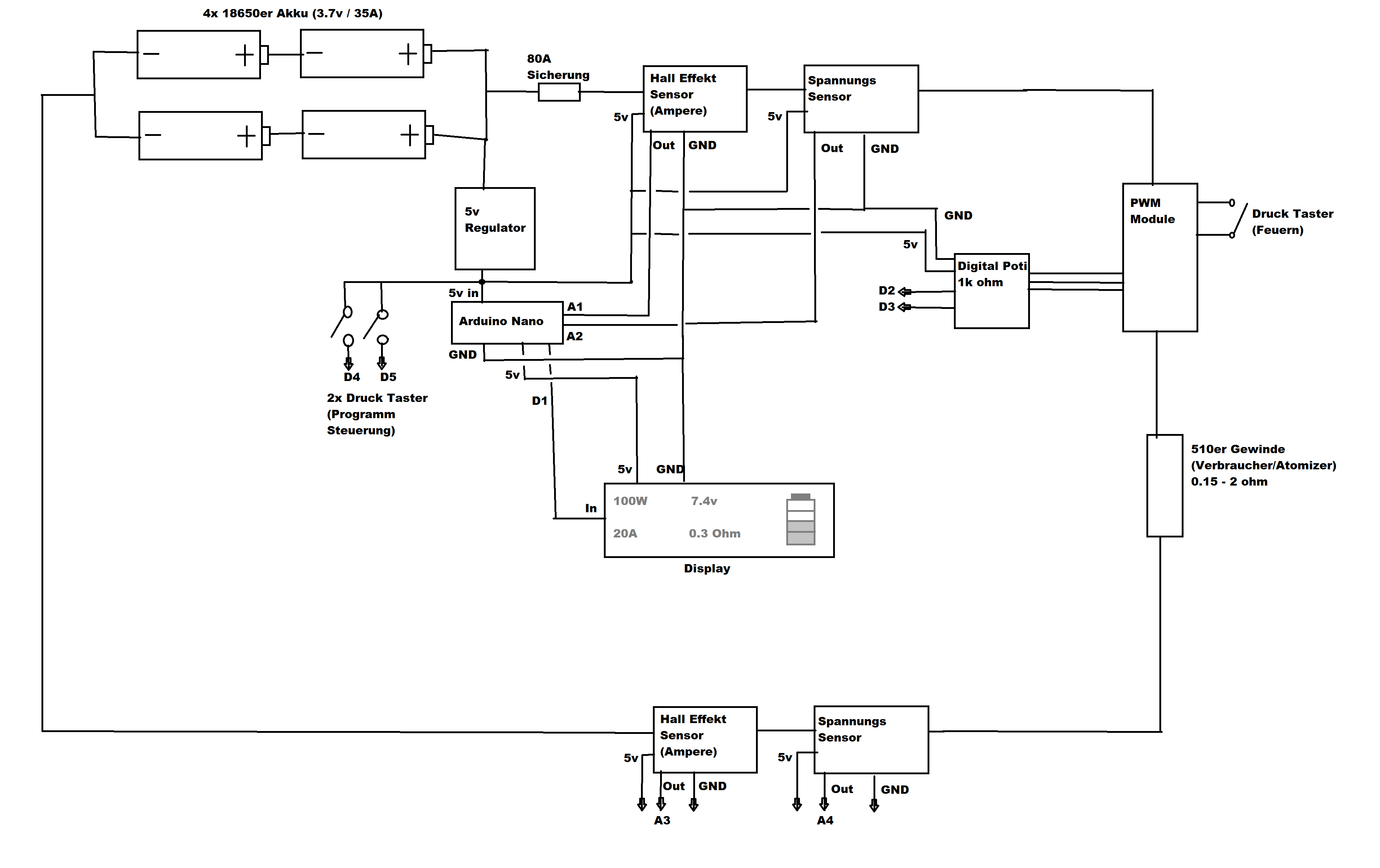

ich bin neu hier im Forum und hätte ein paar Fragen.
Ich kenne mich in Sachen Programmierung recht gut aus allerdings bin ich
elektrotechnisch eher ein Anfänger.
Ich habe vor mir einen Regelbaren(Watt) Akkuträger für E-Zigaretten
Verdampfer zu bauen (mit Watt-/Ampere-/Volt-/Verdampferwiderstands
Anzeige)
Ich habe mich in den letzten Tagen im Internet durchgewühlt und ein paar
nützliche Anstöße in die richtige Richtung bekommen. (Hoffe ich
zumindest :D)
Ich möchte KEIN fertig Set nutzen sonder lieber alles aus Einzelteilen
und einem Arduino bauen.
In punkto Akkusicherheit weiß ich soweit bescheid.
#Meine Überlegung: (Angehangenes Bild als Schematische Darstellung)
2x 2x 18650er Akkus(35A) in Reihe und diese dann Parallel schalten.
Dahinter erstmal eine 80A Sicherung für alle Fälle. Danach kommen 2
Sensoren: Einen für die Spannung und einen für die Stromstärke.
Danach kommt ein interessantes PWM modul welches ich gefunden habe
welches schon ein MOSFET eingebaut hat, dieses PWM Modul reguliert die
Spannung runter. Lediglich ein Poti muss noch angelötet werden, wobei
ich hier ein digitales Poti verwenden möchte welches vom Arduino
gesteuert werden soll. Dahinter kommt dann der verbraucher (Verdampfer).
Hinterher kommen noch einmal die gleichen Volt und Ampere Sensoren damit
ich den Widerstand des Verdampfers Messen kann.
In der Schaltung befindet sich Außerdem ein Spannungregulator für 5v für
den Arduino, ein Paar Taster und das Display mitdem ich alle Werte
anzeigen möchte. Einen An/Aus Schalter für die komplette Schaltung werde
ich wohl auch noch einbauen.
Die Zeichnung soll nur grob darstellen welche Komponenten ich benutzen
möchte und wie die Schaltung ungefähr verwirklicht werden soll.
Bitte nicht böse sein :D
#Meine Fragen:
1. Bin ich hier auf dem Richtigen Weg oder ist das kompletter blödsinn?
Da in punkto Akkusicherheit ja nicht zu Spaßen ist hätte ich gerne
nochmal ein paar Meinungen zu meiner Idee.
2. Die Spannung nimmt ja ab desto leerer die Akkus werden. Gibt es einen
passenden Spannungsregulator der auch 70-80A abkann und auf 8.2v rauf
regelt?
3. Hat jemand Verbesserungsvorschläge oder sonstige Anregungen?
Vielen Dank fürs lesen! :)
Mfg, Jonas

#4785417
Dr_j0nes schrieb:
> Ich bin nicht erst seit gestern Dampfer und weiß was ich mir da zumute
Du bist aber, wie Du selbst schreibst, elektrotechnisch ein Anfänger.
Und da willst Du gleich mit Strömen um die 50 A hantieren? Wenn Du hier
Fehler beim Aufbau machts verdampft dir der Verdampfer schneller als Du
das Liqid nachfüllen kannst.
Rechne nur mal aus welche Spannung an einem Widerstand von 50mR (0,05R)
und einem Strom von 50A abfällt. Damit meine ich Übergangswiderstände an
Kontakten usw.
Ich rauche und dampfe nicht, deshalb kenne ich mich auf dem Gebiet nicht
aus. Sollte es so einen Verdampfer als fertiges Gerät zu kaufen geben -
mache Gebrauch davon?
