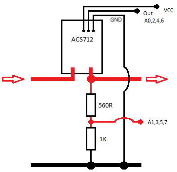

Mein Projekt besteht darin, dass ich an verschiedenen Stellen Spannung
und Strom messen und zwei Mosfets schalten möchte. Hierfür nutze ich ein
Arduino Nano v.3 und 4 ACS712, die an den Eingängen A0, A2, A4 und A6
liegen. Des Weiteren habe ich 4 Spannungsteiler angefertigt, die an den
Eingängen A1, A3, A5 und A7 liegen. Die Mosfets werden durch die
digitalen Eingänge 2 und 4 geschaltet.
Die Verschaltung ist somit komplett.

zum Port ist ja schon alles geschrieben.
Aber:
Erstmal fehlen bei den ADC der pinMode Input. Sollte zwar nicht das
Problem sein aber der vollständigkeit schreibe ich das immer hin.
Dein Problem scheint auch hier zu liegen:
messA1 = (float)12 / 1023 * sensorValueA1;
Richtig müsste es so sein:
messA1 = 12.0 / 1023.0 * (float)sensorValueA1;
Habs jetzt nicht getestet.
Gib doch mal die SensorValueX und messAX mit Seriell aus. Dann siehst Du
den Fehler schneller.
Matze

Ich habe dieses Problem nun gelöst. Der Serial-to-USB Converter ist
defekt. Mein Rechner hat dann intern, während einer Abfrage, auf die
enthaltene GPS-Maus zugegriffen. Danke für den Hinweis @Matthias S..
Jetzt Spuckt es auch ordentliche Werte aus, auch wenn meine Mosfets
immernoch nicht schalten. Aber das, so denke ich, finde ich auch noch
raus.
