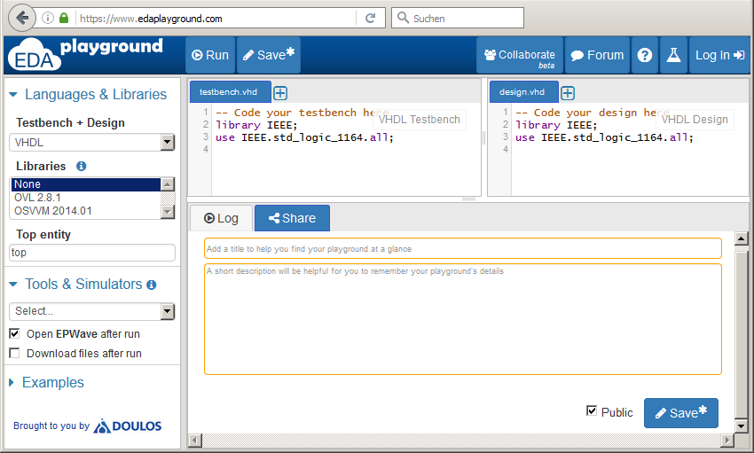

OP Persönliche Seite #4787713
Duke Scarring schrieb:
> Wenn hier alle so gute Vorschläge bringen, da habe ich auch noch
> einen.
> Braucht nur einen Webbrowser und ein Google-Konto:
> https://www.edaplayground.com/
also dies finde ich mal richtig klasse
alles drin alles dran
allerdings: wie hoch ist die Wahrscheinlichkeit, dass darin selbst
entwickelte Sachen gleich zu Google hochgeladen und an irgendeinen
Hersteller weiterverkauft werden bzw. irgendeiner sich da die Sachen
abgreift?
Gast #4787765
> abgreift?
Ich glaube für Designs, die mehr als fünf Entitys haben ist das nicht zu
gebrauchen.
Und für den Einstieg, wo es um XOR-Adder, Flipflop und eine Blink-LED
geht, wird es (hoffentlich) nicht um schützenswerte Patente gehen...
Duke
Gast #4787798
> abgreift?
Ganz einfach:
Was im eigenen Haus bleiben soll, gibt man nicht der Klaudia.
Wahrscheinlichkeiten hin oder her.
