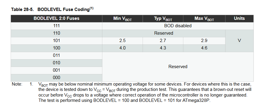

Meine Vermutung war, dass es am Brown Out Detector liegen könnte, jedoch
sollte dieser laut boards.txt Datei (s. "extended_fuses") eigentlich auf
0x05 (0b101) stehen, was laut Datasheet einem Grenzwert von deutlich
unter 3,3V entsprechen sollte.
Habe trotzdem testweise den Wert auf 0b111 (BOD deaktiviert) gesetzt.

Wieso läuft es z.B. überhaupt nur dann bei bei 3,3V wenn ich BOD
deaktiviere (obwohl die Grenzwerte auch so passen sollten)? Normal
müsste doch das herabtakten auf 8 Mhz schon reichen, um bei niedrigeren
Spannungen arbeiten zu können, oder gibts diesbezüglich noch andere
Settings?

Bei 3,3V muss er mit den internen 8MHz arbeiten.
Ich verwende Bod 2.7V mit 3,3V.
Da ist also was anderes faul.
Du kannst BOD auch auf 1.8V einstellen.
