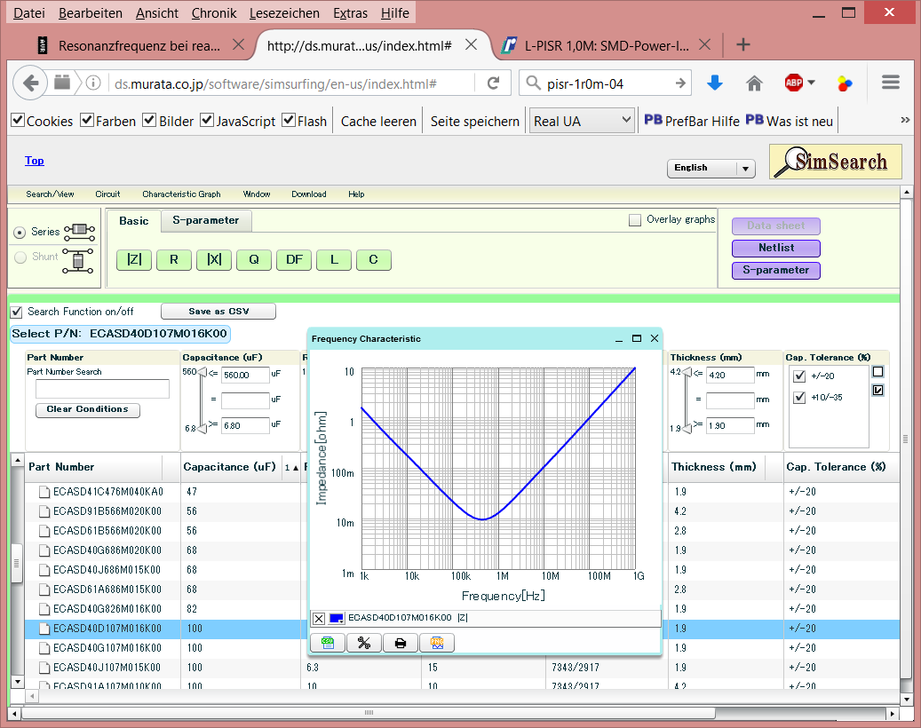

Bei Kondensatoren musst du evtl. etwas länger suchen, aber bei
ernsthaften Herstellen findest du die Info auch (siehe z.B. das
angehängte Bild vom Murata Characteristics-Viewer). Die Kurve gilt
übrigens nur, wenn du den Kondensator "richtig" verwendest. Wenn du ihm
lange Zuleitungen spendierst, dann verschiebt deren Induktivität die
Resonanz zu niedrigeren Frequenzen.

@shr:
Hier - gut versteckt im Datenblatt findet man den Impedanzverlauf:
http://ds.murata.co.jp/software/simsurfing/en-us/index.html#
Dann z.B. MLCC auswählen und mit der Parametersuche gewünschten
Kondensator
aussuchen und mit Mausklick markieren. Jetzt bekommt man mit dem lila
Button das "Data sheet".
PS: Hier ist auch die Spannungsabhängigkeit der Kapazität zu sehen!
