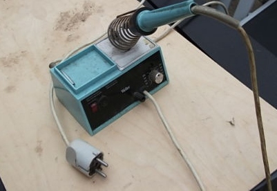

nachdem ich mich hier fleißig im Forum informiert habe, habe ich mich
entschlossen, eine gebrauchte Weller Lötstation anstelle eines China
Produkts zu kaufen. In der Bucht habe dann ein Gerät gefunden, dass mir
stark nach einer alten WECP aussah (Temperatursteuerung). Nun ist sie
angekommen und auf dem Lötkolben steht TCP drauf. Also doch ein WECP
Netzteil mit einem Magnastat Kolben? Allerdings ist das Kabel rund
(wurde in einem anderen Thread als Hinweis auf einen nicht-TCP-Kolben
genannt).

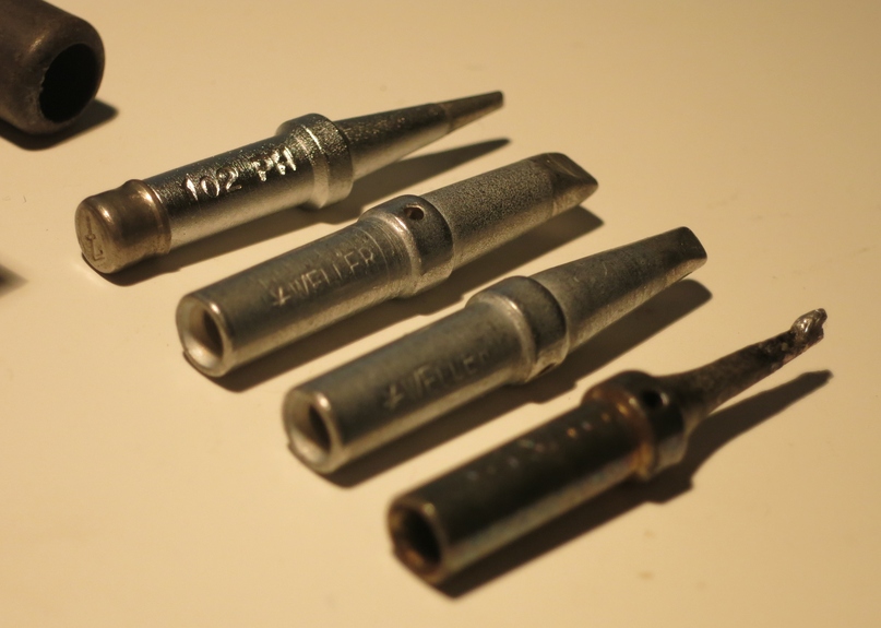

Was weiterhin komisch ist, es wurden 4 Lötspitzen dazu geliefert.
2x mit Gravur *Weller und hol vom Sockel her
1x 102PH und mit geschlossenem Sockel mit einem "Aufsatz" und 7 Gravur
(Magnastat?)
Montiert und als einige genutzt war eine Plato EW-101, die ebenfalls hol
ist.
Irgendwie passt das alles für mich nicht zusammen. Kann man irgendwie
rausfinden, was das jetzt für eine Zusammenstellung ist?
Vielen Dank schon mal für Eure Hilfe.
von Michael W. (Gast)
Das ist eine Weller WECP Temtronik (habe ich selbst hier, Bj: 07/80 -
und lüppt). Sie ist regelbar von 40 - 450° C. Die benötigten Lötspitzen
müssen 'hohl' sein, sind sie hinten 'platt' sind es welche für den
Magnastat-Kolben und hier nicht! verwendbar.

Wenn das stimmt, war eine Magnastat und 3 für die WECP. Allerdings steht
auch dem Kolben selber TCP, was für Magnastat spricht. Montiert war auf
dem TCP Kolben, allerdings eine "WECP"-Lötspitze. Oder?

Die Lötspitze links auf Deinem Bild ist eine für den Magnastat, die
anderen drei sind für die WECP (und evtl noch andere?) Modelle.

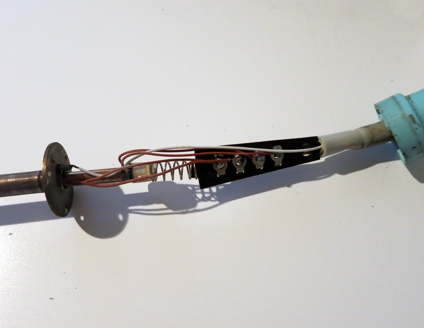

Anbei wie gewünscht das Innenleben. Was hab ich nun da gekauft? :(
Das Gerät war jetzt mit 36€ nicht super teuer. Aber ärgerlich ist das
schon.

Weller Magnastat und Temtronik haben den gleichen Heizkörper und den
gleichen Griff, sind also mechanisch identisch. Der Temperaturschalter
bzw. Temperaturfühler unterscheiden sich:
Beim Magnastat ein mechanischer Kontakt mit Magnet, der gegen das
Plättchen "7" auf der Lötspitze arbeitet. Wenn man kalt die Spitze
einsetzt / zieht, hört man ihn klicken.
Bei Temtronik ein temperaturabhängiger Widerstand, unten angespitzt, so
dass er in das Loch der Spitze geht.
Bei Magnastat sind Heizung und Temperaturschalter im Griff in Reihe
geschaltet, der wird nur mit 24V AC versorgt.
Bei Temtronic ist der Fühler über die Leitung zum Stecker / zur Station
geführt.

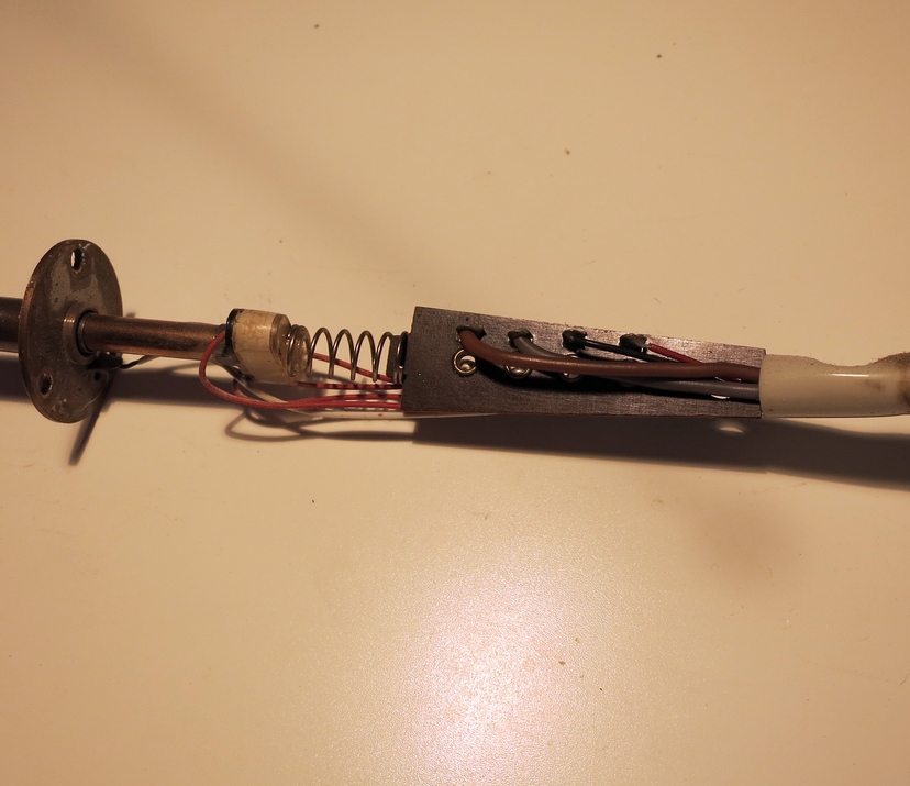

Das ist sehr merkwürdig. Der Magnetschalter der Magnastat ist deutlich
zu erkennen, den müsstest Du aus der Heizpatrone eigentlich sogar
herausziehen können. Es fehlt aber der Funkentstörkondensator, der da
normalerweise montiert ist.
http://s1231.photobucket.com/user/sm5zbs/media/elektronikbasteln/Loeten/Gross-Loetkolben-Weller-Magnastat-demontiert.jpg.html
So sieht eine Magnastat aus, die zugibt, eine Magnastat zu sein.
... Ah. Ich glaube, daß sich das Rätsel auflöst.
Die Temtronic verwendet die gleiche Heizpatrone wie die Magnastat; statt
des Magnetschalters ist ein ziemlich ähnlich aussehender
Temperaturfühler verbaut. Der Magnetschalter/Temperaturfühler sitzt lose
in der Heizpatrone und wird von der in den Bildern zu sehenden Feder
gegen das Ende der Lötsptze gedrückt.
http://3.bp.blogspot.com/-Rfs--ttSX30/UKgg4QZkqEI/AAAAAAAAFXU/dHpZbmlU2N4/s1600/DSCF8307.JPG
Und bei Deinem Gerät hat jemand eine "TCP"-gestempelte Heizpatrone
verbaut (Reparatur, die Dinger können auch mal kaputtgehen).

Das ist richtig so. Zu Beginn wird sie dauerhaft leuchten, beim
Nachheizen dann nur noch blinken, entsprechend der Heizphasen. Der
Anhang könnte Deine Station sein.
