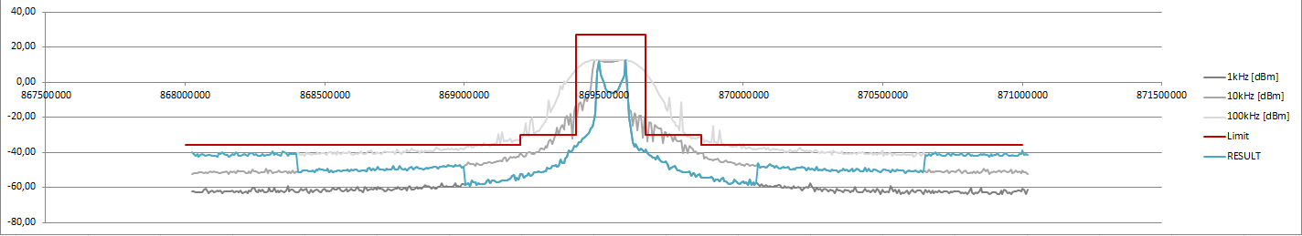

ich habe das Modul ebenfalls vermessen. Es handelt sich bei mir um eine
Adafruit Platine. Am Antennenstecker habe ich ein 50Ohm Kabel
angeschlossen und dieses mit dem Messempfängereingang verbunden.
Das Ergebnis befindet sich im Anhang.
Gruß, Leo

1) Man erkennt eine Pegelspitze die irgendwo zwischen
0 und 20 dBm liegt.
Sehr aussagekräftig!  Geht es auch ein bisschen genauer?
2) Die Messung schaut nach moduliertem Signal aus.
Ein Rückschluss auf die (spezifizierte) CW-Leistung ist
schwerlich möglich.
Moderator Persönliche Seite #4793307
> 0 und 20 dBm liegt.
Nun, für die gewünschten +13 dBm passt sie offenbar recht gut.
> schwerlich möglich.
Maximal 3 dB mehr (beide Peaks fallen dann auf die gleiche Stelle).
