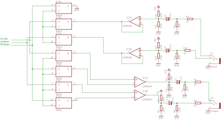

Hab mal einen Schaltplan angehängt, wo ich das versucht habe. Der
Schaltplan ist nicht vollständig, es fehlen:
-der Attiny
-die Stromversorgung sowie die Kondensatoren der ICs
-digitale Potentiometer zur Lautstärkeregelung
Kann das so in etwa funktionieren?
Das ist aber kein digitales System sondern einfach ein (schlechter)
Analog Multiplexer.
Das wird genauso rauschen und Brummen wie zuvor auch. Wen du schon
bilillige Analog Schalter verwendest solltest du diese immer niederohmig
ansteuern.
