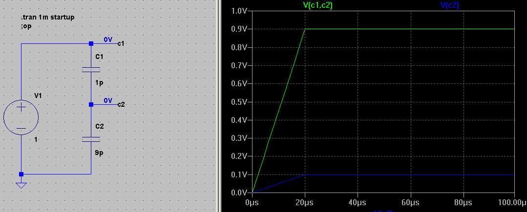

Guten Abend zusammen,
ich hätte da mal eine grundsätzliche Frage, villeicht kann mir jemand
helfen:
Ich habe eine Kondensatorreihenschaltung in LTspice aufgebaut (reine
Kapazitäten) und diese mit einer Gleich-Spannungsquelle versehen.
Erwartet habe ich eigentlich das sich die Spannungen im Verhältnis der
Kapazitäten aufteilt, da ja durch alle die gleiche Ladung fließt. Nun
fällt aber am ersten Kondensator (erster am Plus-Pol) die gesamte
Spannung ab und an den anderen liegen 0V an. Kann mir das jemand
erklären?

Gast #4788094
Das System ist nicht ausreichend definiert. Für die
Arbeitspunktbestimmung, die LT-Spice ganz zu Anfang durchführt, gibt es
beliebig viele richtige Lösungen. Eine davon ist halt, dass die volle
Spannung an nur einem der Kondensatoren abfällt.
Du kannst dem Simulator helfen, indem du die Ladung / Spannung zu Beginn
der Simulation festlegst.
Oder du verwendest die Option "startup", damit deine Spannungsquelle von
Null hochläuft.
Gast #4788098
Habe nun die Kondensatoren eine größere kapazität gegeben (vorher pF
jetzt mF) nun habe ich mein gewünschtes ergebnis nur halt mit falschen
werten...
