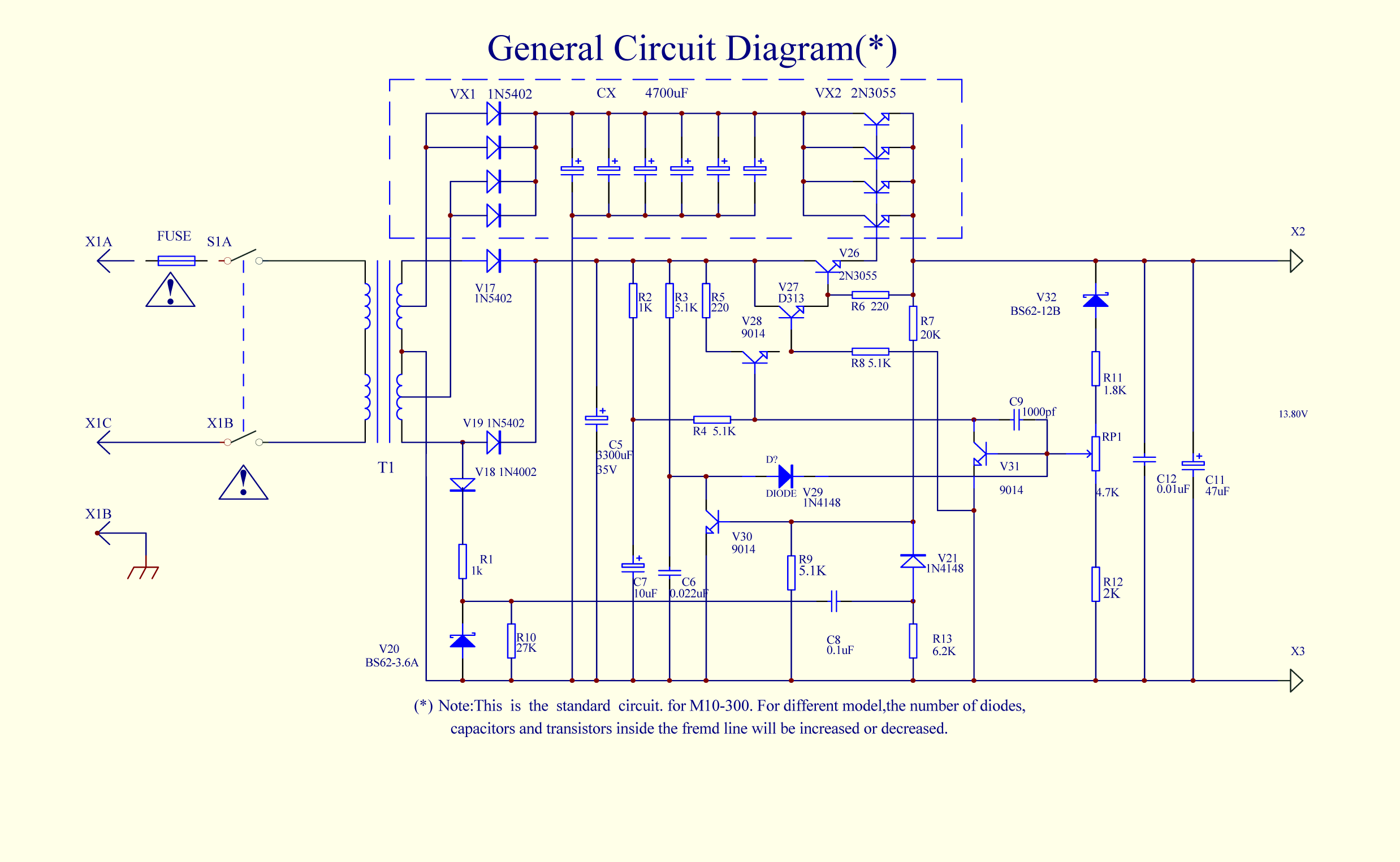

ich möchte ein neues Netzteil zum Schneiden von Styropor bauen. Dazu
werde ich den Trafo eines alten Festspannungsnetzteil (Voltcraft bzw.
M10-300-06 6A Dauer / 8A kurz) nutzen. Dieser hat unter anderem die
Abgriffe -18V, 0V und +18V. Das Festspannungsnetzteil kann eine Leistung
von ca. 80W liefern. Ein guter Bereich zum Schneiden liegt, mit dem von
mir verwendeten Material, bei ca. 35-50 Watt.
Da ein Schneidebogen im Grunde nur ein Widerstandsdraht mit Zuleitungen
ist und nach einer kurzen Überschlagsrechnung die Induktivität des
größten Bogens im Nanobereich liegt, würde ich den Draht direkt mit der
Wechselspannung der Sekundärseite versorgen, da kaum Blindleistung im
System vorhanden ist.
Um die Temperatur des Schneidedrahtes anpassen zu können, würde ich vor
den Trafo einen Dimmer mit Phasenanschnittsteuerung schalten. Somit kann
der Effektivwert angepasst werden. Um nun verschieden lange
Schneidebögen einsetzen zu können und eine halbwegs feinfühlige
Steuerung im unteren Bereich zu haben, würde ich einen Schalter
einsetzen, der einen der 18V-Abgriffe zusätzlich zuschaltet (Siehe
angehängter Schaltplan des Festspannungsnetzgerätes, wobei ich nur den
Gleichrichter oben im gestrichelten Kasten nutzen würde und der Rest
weggeschnitten wird). Der Schalter würde zwei Positionen haben:
1.) Niedrige Einstellung für kurze Bögen (niedriger Widerstand): Nur
+18V sind am Einweg-Gleichrichter (obere Dioden) angeschlossen, so dass
nur eine Halbwelle durchgelassen wird und der Effektivwert auf maximal
9V begrenzt wird.
2.) Hohe Einstellung für lange Bögen (höherer Widerstand): +18V und -18V
sind am Einweg-Gleichrichter (alle 4 Dioden) angeschlossen. Somit
wechselt man beim Nulldurchgang der einen Spannung auf die andere
Spannung und wieder zurück. Der Effektivwert würde hier 18V betragen.
Eine Glättung per Kondensator würde ich nicht einsetzen, da die
entstehende Gleichspannung in eine umgesetzte Leistung über der
Belastungsgrenzen des Trafos resultieren würde.
Sind meine Überlegungen zur Anpassung des Effektivwertes und der
umgesetzten Leistung am Widerstandsdraht soweit richtig? Alle
Schneidebögen sind so dimensioniert, dass der Trafo nicht überlastet
werden kann bzw. der Strom maximal 5A beträgt.
Schöne Grüße
Vielleicht wäre es richtiger anstelle der Speiseleistung die Temperatur
des Schneidedrahtes zu stabilisieren.
Dazu braucht man einen Draht mit einem merklichem Temperaturkoeffizient
des elektrischen Widerstandes.
P.S.:
Phasenanschnitt auf der Prinärseite eines Trafos ist problematisch.
Auf der Sekundärseite geht das wesentlich einfacher.
