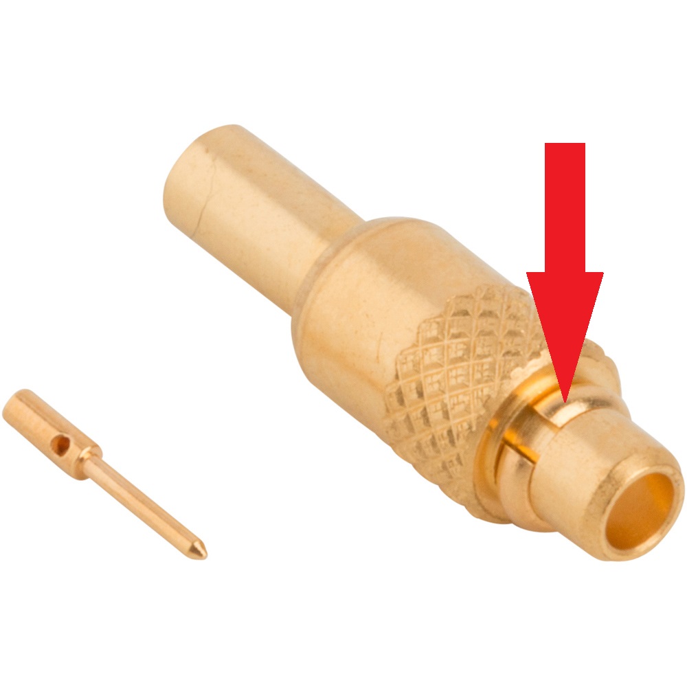

Wie heißt dieser "Sprengring" in diesem Steckverbinder?
Gast #4788658
Hallo ihr,
ich wollte fragen, ob mir jemand sagen kann wie dieser "halb-runde
Sprengring" bei dem im Bild gezeigten MMCX-Stecker heißt?
Ich möchte so einen Ring selbst für einen Stecker einsetzen. Aber ich
kann bei meiner Recherche nichts finden. Nur die Runddraht-Sprengringe
nach DIN 7993 sind ähnlich.
Grüße Engler
Gast #4788869
Stefan M. schrieb:
> Ich fürchte, das sowas nicht als Zukaufteil einzeln existiert.
> Das bauen die Steckerhrsteller immer selbst, passend für das Produkt.
Schade. Ich hatte gehofft, dass diese Teil so eingekauft werden kann.
Aber ich habe immer noch nichts darüber gefunden.
Sowas sollte es doch zu kaufen geben. Hat jemand noch einen Tipp?
#4788902
Irgendeinen Steckerhersteller fragen, der MMCX baut:
MTS http://www.mts-systemtechnik.de , im Katalog ab Seite 123:
www.mts-systemtechnik.de/index.php/mts/content/download/868/8599/file/DE
-EN-CATA-coaxial_connectors.pdf
Rosenberger hat anscheinend nur MCX http://rosenberger.de
Huber und Suhner
http://literature.hubersuhner.com/Technologies/Radiofrequency/RFConnectorsEN/?page=109
Gast #4788903
Hallo
Soll ein Stecker an einen fertig konfiguriertes Kabel wieder instand
gesetzt werden oder hast du von irgendwo einen Stecker bekommen bei den
der "Sprengring" fehlt?
Wenn ersteres der Fall ist würde ich einen neuen MMCX Stecker kaufen und
den "Sprengring" von diesen verwenden auch wenn die Preise für
hochwertige Stecker für >1GHz hoch sind und auch noch die Versandkosten
dazu kommen wird sich das lohnen da hochwertig fertig konfigurierte
Kabel aus diesen Bereich oft teuer bis extrem teuer (Falls auf der
anderen Seite ein besonderer Stecker installiert ist und eine
Zertifizierung, ein Messprotokoll oder ähnliches vorliegt).
Solltest du den Stecker einzeln in diesen Zustand von irgendwo bekommen
haben würde ich dir empfehlen den Stecker einfach weg zu schmeißen, das
tut zwar erst mal der Bastlerseele weh, aber ob du es nun direkt machst
oder erstnach vielen Jahren Lagerung ist eigentlich irrelevant ;-)
Das musste ich aber auch erst mal lernen...
Praktikus
Gast #4789626
Engler schrieb:
> Sprengring"
Für einfache Fälle hätte eine gebogene Büroklammer als russische
Notlösung gereicht, aber in diesem Fall von HF wäre ein Originalteil der
Konatktsicherheit dienlicher. Ob TS Engler allerdings den Ring mehrfach
biegen kann, ohne ihn zu zerbrechen, erfahren wir bestimmt später?
