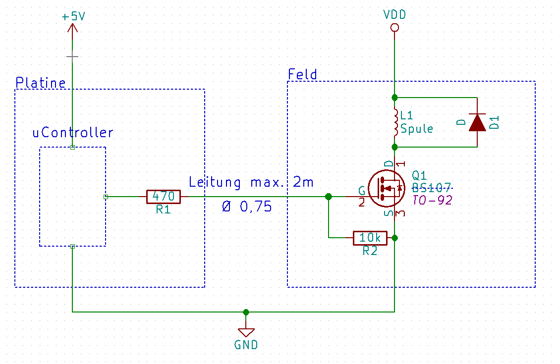

bin grade am Planen einer Schaltung, welche nacher 16 Magnetspulen
ansteuern soll. Die Spulen werden mit 70V und bis zu 15A (50ms) bzw. 7A
(bis 500ms) angesteuert. Als Leistungsschalter will ich Logic Level
Mosfets einsetzen.
Da die Mosfets recht viel Platz auf der Platine benötigen kam mir die
Idee die Mosfets nicht auf die Platine zu löten sondern direkt bei den
Spulen anzubringen. Dadurch würde ich die Platine wesentlich verkleinern
und hätte auch gleichzeitig die breiten Leiterbahnen für die 70V von der
Platine runter. Habe mal eine Skizze gemacht, wie ich mir das ganze
vorstelle.
Ist das so umsetzbar oder gibt es dann Probleme mit Leitungskapazitäten
oder ähnlichem? Oder nehm ich den Mosfet einfach ne Nummer Größer damit
er mir während des Umschaltens nicht abraucht?
Oder hab ich dabei vielleicht einfach was nicht bedacht?
#4789575
Sollen wir das wirklich erst nehmen?
Du willst bis 15A mit einem FET-Typ schalten, der für Pulströme bis
500mA apezifiziert ist?
??? Was ist viel Platz?
Warum nimmst du keine kleine Bauform?
> direkt bei den Spulen anzubringen.
Kann man machen.
> vorstelle.
Prinziliell ok, aber ich würde da noch Schutzbeschaltungen gegen
Überspannung vorsehen. Durch ESD kann man sehr schnell ein Gate und auch
ein Prozessorport beschädigen.
> oder ähnlichem?
Bei Zeiten um 50ms ist das alles noch unkritisch.
Ja, lesen in jedem Fall das Datenblatt und überschreite auf keinen Fall
die "maximum ratings" von Bauelementen.
Gruß Öletronika
Gast #4789613
Vielen Dank erstmal für die Antwort.
Nein sorry. Sollte nur eine Skizze sein und ich hab einfach schnell nen
FET aus der Bibliothek genommen.
Unabhängig von der Bauform nehmen die FETs schon durch ihre Anzahl
einiges an Platz weg. Da ich die Platine später fertigen lassen möchte
kann ich so etwas Geld sparen.
An ESD hatte ich noch garnicht gedacht. Dazu werd ich mir dann wohl noch
ein bisschen was anlesen müssen.
Da es prinzipiel gehen sollte werd ich das ganze mal so planen und die
Spulen bekommen dann einen kleinen Stecker mit integriertem FET.
#4791107
Auch Überspannungen durch Schaltvorgänge von Maschinen oder durch
Blitzschlag sollte man bei professionellen Anwendungen berücksichtigen.
Kannst du so machen. Auch die Freilaufdiode wird dann wohl mit dazu
kommen.
Da die Schaltzeiten bei 50ms noch recht unkritisch sind, würde ich den
den Widerstand R1 aufsplitten.
Paar hundert Ohm direkt hinter jeden uC-Ausgang und einen
Überspannungsschutz mit Dioden gegen gnd und Vss z.B. mit SR05 (für 2
Leitunegn) oder BAS40-04 oder ähnlich.
http://www.semtech.com/images/datasheet/sr05.pdf
http://cache.nxp.com/documents/data_sheet/BAS40_1PSXXSB4X_SER.pdf?pspll=1
Auch der Einsatz eine Treibers hinter dem uC entkoppelt die oft recht
empfindlichen Ports. Wenn man den noch auf Fassung setzt, kann man im
Schadensfall noch schneller reparieren.
Direkt vor das Gate auch paar hundert Ohm , dazu eine Z-Diode oder
kapazitätsarme TSV-Diode (6...8V) als  Überspannungsschutz. Das Gate
hält ja bis mind. ca. 10V aus, da muß die Spannungsbegrenzung nicht so
eng ausgelegt werden.
Als Leitungen sind zumindest paarig verdrillte Adern anzuraten (Signal +
Masse). Schirm ist bei 2m nicht unbedingt nötig, schadet aber auch
nicht.
Gruß Öletronika
Gast #4791130
billig, billiger, billigsten... bummmmmms
Denkst Du wirklich, daß es "billiger" ist, einen FET von der Platine
abzusetzen und dann den ganzen Krempel von ESD, Ansteuergeschwindigkeit
etc doppelt pro FET auszuführen?
Wenn ich mir Deine Unbedarftheit anschaue dann werden durch Deine "nur
nicht zuviel Geld für ein paa cm² Platine ausgeben" Ansatz auch noch ein
paar andere Kleinigkeiten auftauchen:
die 15A wollen bei Gelegenheit auch gebändingt werden. Da der
Kabelsalat, der dort herumliegen wird auch kein Supraleiter sein wird
werden sich  Potentialverschiebungen der div. GNDs an den FETs ergeben,
die netterweise auch den uC beschäftigen und wahrscheinlich auch
beschädigen werden.... Und je nach Kabellänge ist auch das L vom
FET-Source zum gemeinsamen Massepunkt nicht zu verachten. Macht auch
feine Grauslichkeiten...
Aber jeder wie er will.
MiWi
