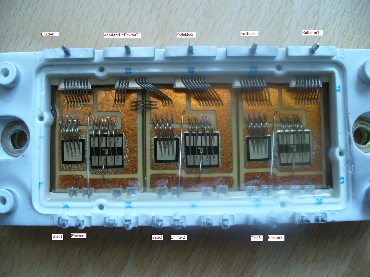

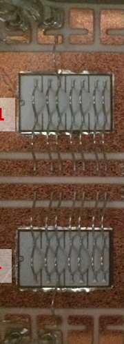

ich habe ein Leistungsmodul geöffnet und bin mir nicht sicher, ob ich es
hier mit einem Mosfet oder einem IGBT zu tun habe? Ich gehe von einem
Mosfet aus, weil ich bei IGBTs sonst immer eine separate Gate-Fläche
erkennen kann. Könnt ihr mir sagen was auf dem Bild zu sehen ist?
Vielen Dank
Ralf

Gast #4790738
Das sind eher zwei Dioden bei denen von den Bondanschlüssen einer an
einen Hilfskontakt nach "draußen" gelegt wurde.
Bei einem Gateanschluß sollte eine Abgrenzung innerhalb der Oberfläche
des Dies zu den anderen anderen Drähten erkennbar sein.

Gast #4790882
...das würde ich ja auch erwarten und trotzdem scheint es sich, wenn man
die gesamte Topologie betrachtet, um Mosfets zu handeln.
