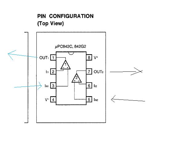

Guten Abend,
ich habe hier eine Schaltung, die zur Erzeugung einer Referenzspannung
dient.
In dieser befindet sich folgender OPV
PC842(http://pdf1.alldatasheet.com/datasheet-pdf/view/163567/NEC/UPC842C.html),
der als Impedanzwandler arbeitet.
Nun soll dieser durch einen geeigneten OPV, der leicht über z.B.
Reichelt zu bekommen ist, ersetzt werden.
Momentane Rahmenbedingungen, die bekannt sind:
-9V Ub
-zu wandelnde Spannung von 3,3V
-die Ref-Spannung wird über einen TL431 erzeugt
Wäre dieser duale OPV (http://www.ti.com/lit/ds/symlink/tl081.pdf)
einsetzbar?
Es geht halt hauptsächlich darum den größteil der jetzigen
OPV-Eigenschaften abzudecken. Oder ist die Anwendung, in der dieser
eingesetzt wird, kaum anspruchsvoll, sodass die Alternativen reichlich
wären?
Du musst nach "single supply amplifier" schauen.
Dazu dann GBW >=3,5MHz, Slewrate >=7V/us, max. Biasstrom und ...
beachten, falls das für die Anwendung tatsächlich wichtig war.
Ich sag mal LT1211.
Allerdings ist der bestimmt teurer da der eine viel kleinere maximale
Offsetspannung, einen kleineren Eingangsstrom und auch weniger Rauschen
hat.
Irgendwas ersetzen ohne die konkrete Schaltung zu kennen? Es reicht
nicht immer wenn die Anschlüsse passen. Manche OPVs werden extra wegen
TK usw. ausgemessen oder haben bestimmte Last-Eigenschaften für diese
Anwendung ...
