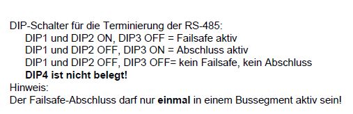

ich habe einen RS-485 Bus der ursprünglich mit 120Ohm Terminiert war.
Jetzt habe ich auf einem Ende einen neuen Master an dem ich die
Terminierung direkt einstellen kann, hier habe ich Via DIP Schalter die
Möglichkeit für Failsafe und Abschlußterminierung.
Ist das jetzt Entweder Oder, oder muss ich auf jedenfall Terminieren und
ggf den failsafe dazu nehmen?
Ein Inbetriebnahmetechniker hat nur den Failsafe aktiviert und das
beisst sich jetzt eventuell irgendwie mit einem Repeater.

Danke jetzt bin ich etwas informierter..
Max D. schrieb:
> Failsafe = pull-up/-down um im Leerlauf definierte Pegel zu haben.
Ah okay.. bei dem einen heisst es Pullup und bei dem anderen Failsafe..
Stefan P. schrieb:
> TO: Die gezeigte Beschreibung scheint fehlerhaft zu sein. Mach DIP1-3
> an.
So habe ich mir das vorgestellt, dank der tollen BA hab ich mich da
etwas schwer getan.

Davon gehe ich aus und so habe ich den Bus auch auch vorgefunden.. Dank
der tollen BA bin ich von "integrierter Terminierung" beim neuen Master
ausgegangen, beim alten Master war eine externe
Widerstandsterminierung... der Techniker hätte eigentlich Fragen müssen.
(War aber eher Programmierer Ing.)

Fazit und hoffentlich Lösung:
Beim neuen Master 120Ohm terminieren, failsafe am alten Repeater
ausstellen und nochmal neu testen.
