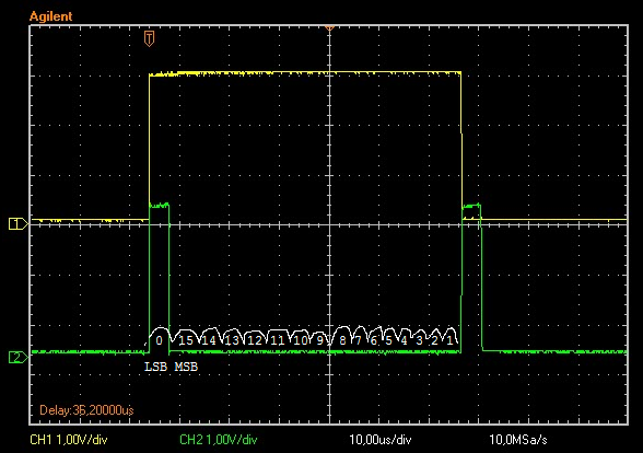

ich möchte mit einem STM32F401C-Disco Board einen I2S Audiostream
erzeugen. Allerdings gibt es beim Output (TX) einen Bitfehler. Der
Audiostream ist um ein Bit Verschoben (siehe Abbildung). Ich habe
versucht eine 1 zu senden (uint16_t) und bekomme am Output eine 32768.
Ich nutze die Coocox IDE und die darin zur Verfügung gestellten
Funktionen für die I2S Schnittstelle.
   // configure I2S port
  SPI_I2S_DeInit(CODEC_I2S);
  I2S_InitType.I2S_AudioFreq = I2S_AudioFreq_8k;
  I2S_InitType.I2S_MCLKOutput = I2S_MCLKOutput_Enable;
  I2S_InitType.I2S_DataFormat = I2S_DataFormat_16b;
  I2S_InitType.I2S_Mode = I2S_Mode_MasterTx;
  I2S_InitType.I2S_Standard = I2S_Standard_Phillips;
  I2S_InitType.I2S_CPOL = I2S_CPOL_Low;
  I2S_Init(SPI3, &I2S_InitType);
Senden mit Interrupt:
void SPI3_IRQHandler(void)
  /* Check the interrupt source */
  if (SPI_I2S_GetITStatus(SPI3, SPI_I2S_IT_TXE) == SET)  //SPI_I2S_IT_TXE
       SPI_I2S_SendData(SPI3, 1);
Hat jemand eine Idee wo dieser Fehler her kommt und wie man ihn beheben
kann?
Vielen Dank!
