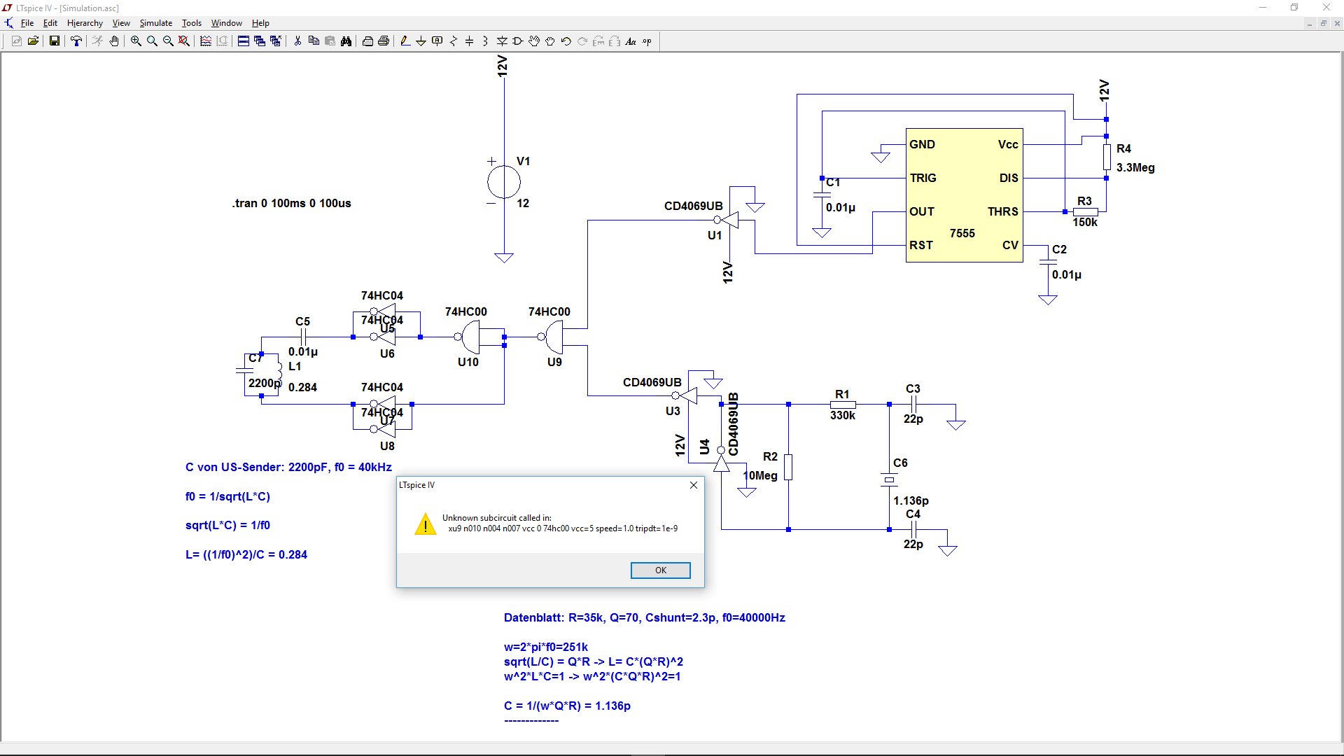

Hallo!
Ich versuche diese Schaltung in LTspice zu simulieren, aber bekomme
einen "Unknown Subcircuit Called" Fehler.
Nach meinem Verständnis findet LTspice das Modell von 74hc00 nicht.
Ich verstehe aber nicht warum, denn der 74hc00 ist eigentlich ein
Standard-Library Element.
Kann mir da jemand weiterhelfen?
Edit: Die Schaltung ist aus einem Datenblatt für eine Ultraschallsender
Gast #4793787
Mike A. schrieb:
> Wenn ich .inc 74HC.lib angebe, schreibt er "could not open 74hc.lib"
Hast du die Datei auch im aktuellen Verzeichnis gespeichert?
Bei mir funktioniert es für den 74HC00. Es fehlen allerdings die anderen
Symbole bzw. libs die du verwendest - die solltest du ebenfalls anhängen
oder zumindest einen Link angeben.
#4794054
Mike A. schrieb:
> Hab es jetzt geschafft.
> Ich musste ".lib 74hc.lib" als Spice Dirketive angeben und die 74hc.lib
> in den "sub" Ordner von LTspice kopieren.
Das kann ich ich nicht empfehlen, wenn du vorhast Schaltpläne
weiterzugeben. Da vergisst man schnell mal so eine Datei. Es ist besser
diese Datei in den Ordner des Schaltplanes zu kopieren.
