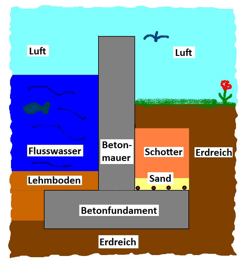

Ich wohne an einem Mühlkanal, dessen Bauchmauern momentan erneuert
werden (Hochwasserschutzmaßnahme). Die Kanalmauer besteht nun aus einem
T-Beton Fundament und einer ca. 38cm Breiten und ca. 1,6m hohen
Betonwand. Das Fundament mit Wand ist ca. 2m hoch, davon verschwinden
ca. 1,3m im Boden und ca. 0,7m ragen aus dem Boden (siehe Bild).
Die Bachmauer befindet sich auf meinem Grund. Die Wasserhöhe im Kanal
liegt bei ca. 1m. Die Breite des Kanals ist ca. 3m. Die
Fließgeschwindigkeit liegt bei ca. 0,5-2m/s.

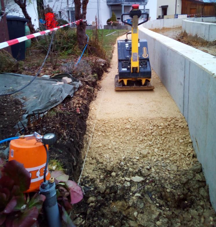

Für die Kanalmauer Errichtung wurde mein Garten aufgebaggert (siehe
Bild).

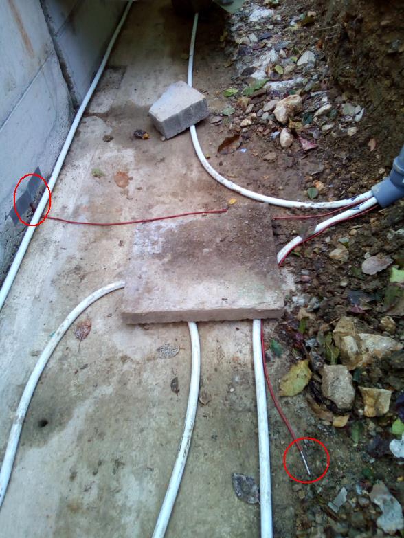

Letzte Woche ist mir die Idee gekommen, in den vorhandenen 1,2m tiefen
Graben Leitungen für Erdwärme (Erdwärmekollektoren) zu verlegen (siehe
Bild). Insgesamt wurden auf eine Länge von ca. 35m Bachmauer 100m
Sanitär-Kunststoff Verbundrohr (20mmx2mm) verlegt und mit Sand
zugeschüttet.

Im meinem Fall dient die Betonmauer (mit viel Eisen) als Wärmetauscher
zwischen Wasser und Erdreich, d.h. die „kleine“ Fläche kühlt nicht so
schnell aus. Die Kunststoffleitung ist an der Mauer und auf dem
Fundament verlegt. Der Kanal friert auch im kältesten Winter nicht zu,
d.h. die Wassertemperaturen bzw. Erdtemperatur wird wohl bei +4°C...+8C
liegen.

Naja, der Beton, resp dessen Oberflaeche in und am Wasser wird per
Waermetransport auf einer Temperatur gehalten. Diese Temperatur ergibt
sich wie ein Spannungsteiler aus Leitfaehigkeit des Betons,
Leitfaehigkeit des Wassers, waermeuebergangswiderstand des
Plastikrohres, waermeuebergangswiderstand an der Wasseroberflaeche,
Wassertemperatur, und Kuehlmediumtemperatur.
Theoretisch berechenbar, praktisch nicht. Wenn man's nun gut machen
moechte, sollte :
- das Kuehlmedium die Mauer nicht gefrieren.
- das Kuehlmedium einen niederen waermeuebergangswiderstand
   zum Beton haben, also
    eher ein dickes Rohr sein
    eher ein Metallrohr sein
- das Kuehrrohr einen guten Waermeuebergangswiderstand zum
   Wasser haben, also
    eher nahe unter der Oberflaeche sein
-Falls ein Metallrohr, dann kondensiert dieses Wasser, da kaelter, und
koennte rosten. Dabei ist die basische Umgebung des Betons zu
beruecksichtigen.
Eher nicht hinter einer eher schlecht leitenden Sandschicht verborgen.
Das gezeigte Rohr ist zu lang und zu duenn fuer meine Abschaetzung.
Verbesserung : Das/die Rohre viel naeher am Beton und mit gestampfem
Lehm mit dem Beton verbinden.

Ziel war es die "Gunst der Stunde" (offener Graben) und die Gegebenheit
(Wasser und Beton) zu nutzen. Alles musste relativ schnell, einfach und
preiswert realisiert werden.
Habe zuvor mit einem Heizungsbauer gesprochen. Der meinte normalerweise
nimmt man spezielles Erdwärmekunststoffrohr (etwas stabiler und wohl
langlebiger ist) aber ein Verbundrohr ist auch Okay. Kunststoff wegen
der Beständigkeit, die Wärmeleitfähigkeit des Rohrmaterials ist bei der
Leitungslänge nicht so entscheidend. Es muss kein schneller
Wärmeaustausch stattfinden, sondern ein kontinuierlicher.
Zur Leitungslänge meinte er viel zu wenig. Ihm war aber die besondere
Situation (kein normales Erdreich, sondern Wasser-Beton-Wärmetauscher)
wohl nicht bewusst.
Laut Netz ist nasser Sand ein guter Wärmeleiter und nimmt die Betonwärme
gut auf und kann sie an das umsandede Rohr wieder gut abgeben (Prinzip:
Wärmeleitpaste). Der Sand ist auch deshalb notwendig um das Rohr zu
schützen. Der Graben wird mit groben Schotter aufgefüllt und verdichtet.
Einfrieren sollte das Mauerwerk nicht, wegen dem fliesendem Wasser (min.
+4°C)  – das ist ja das besondere. Bei normalen Erdreich friert der
Boden bei zu großer Wärmentnahme, da er Zeit (Regen) zum „Regenerieren“
benötigt. Sicherheitshalber habe ich zwei Pt500 Temperatursensoren
gleich mit verlegt. Einer direkt an der Bachmauer und der andere an dem
Übergang Sockel – Erdreich (siehe Bild). Die Sensoren sind an diesen
Stellen verlegt, da die Rücklaufleitung direkt in der Betonecke liegt,
dort sollte es immer am "wärmsten" sein. Und am kältesten sollte das
Erdreich/Beton beim Vorlauf sein. Wenn sich überhaubt ein großer
Temperaturunterschied ergeben sollte.

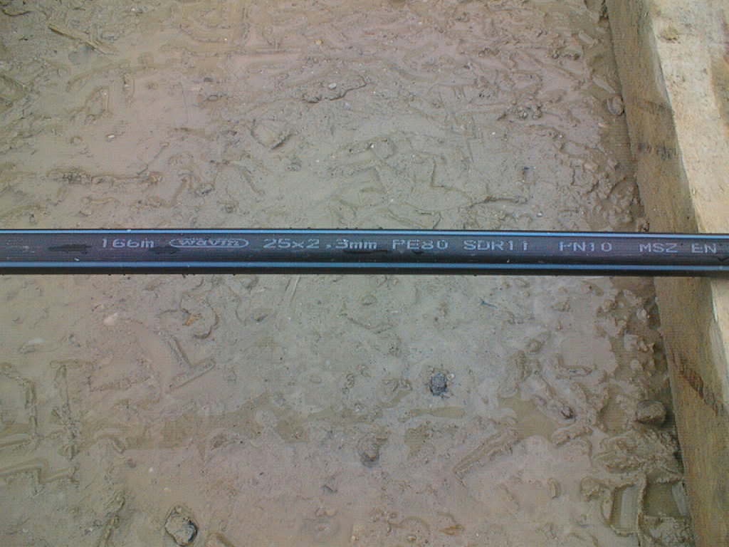

Es gibt dafuer zB: von Rehau extra ein Rohr Namens "Raugeo".

der Graben wird gerade zugeschüttet. Laut Heizungsbauer ist ein
Druckaufschlag in einer normalen Sand/Schotter Verdichtung nicht
notwendig. Habe jedoch sicherheitshalber 3 bar Druckluft drauf gegeben
(siehe Bild).
Folgend kurz eine Überschlagrechnung - findet jemand einen Denkfehler?
Bachmauer (siehe Bild)
Mauer Breite:              37cm
Mauer Höhe:               160cm
Mauer Höhe über Rasen:     70cm
Mauer Höhe über Bachbett: 135cm
Fundament Höhe:            40cm
Fundament Breite:         160cm
Länge 32m
Wassertiefe: 1,10m
Bachboden:   0,25m
Volumen:
Fundament:           V_Fund     = 32m * 1,06m * 0,40m = 20,48m³
Mauer:               V_Mauer    = 32m * 1,60m * 0,37m = 18,94m³
Mauer im Wasser:     V_MWasser  = 32m * 1,35m * 0,37m = 15,98m³
Gesamt:              V_Beton    = 39,5m³
Gesamt im Wasser:    V_BWasser  = 36,5m³
Wärmekapazität
Temperatur Bauchmauer = Temperatur Wasser Mühlkanal = +6°C
Wärmespeicherzahl für Stahlbeton: S= 2400 kJ/m³K  (Wasser: 4182 kJ/m³K)
Wärmekapazität Bachmauer pro 1°C --> 26 kWh
  (39,5m³ * 2400kJ/m³K *1K = 87600kJ = 26,3kWh)
Wärmekapazität Bachmauer = 6*26kWh = 156kWh
Wärmekapazität Bachmauer im Wasser pro 1°C --> 24 kWh
  (36,5m³ * 2400kJ/m³K *1K = 94800kJ = 24,3kWh)
Wärmekapazität Bachmauer = 6*24kWh = 144kWh
Wärmestrom
Praktisch gesehen ist die Wärmeleitfähigkeit die Wärmemenge (in
Wattsekunde, Ws),die in 1 s durch eine 1 m dicke Stoffschicht der Fläche
1m² fließt, wenn der Temperaturunterschied 1 K ist.(Wikipedia)
Wärmeleitfähigkeit y   W/(m · K) Wasser: 0,555  Beton: 2,1; Stahlbeton:
2,3
Wärmestrom Q= (A  y  dT)  / d
Mauer im Wasser pro 1°C
Q_MW= (A  y  dT)  / d  = 32m * 1,1m * 2,3 (W/mK) * 1K / 0,37m = 218,8W
Fundament im Wasser pro 1°C
Q_BF= (A  y  dT)  / d  = 32m * 1,6m * 2,3 (W/mK) * 1K / 0,8m = 247,2W
Q_Gesamt = 466W
Max Delta T = 5°C
Q = 5*466W = 2,33kWh
Zusätzlich Wärmestrom Erdreich: Faktor +0,25 = 2,9 kWh
***  Wärmestrom gesamt: ca. 3kWh bei Dauerbetrieb (100:1)           ***
***  Wärmestrom gesamt: ca. 4,5kWh bei 50:50 Betrieb                ***
***  Wärmeentzug inkl. Wärmekapazität: max. 48h * 6kWh  --> 244kWh  ***
***                    (3kWh kontinuierlich + (144kWh)              ***
