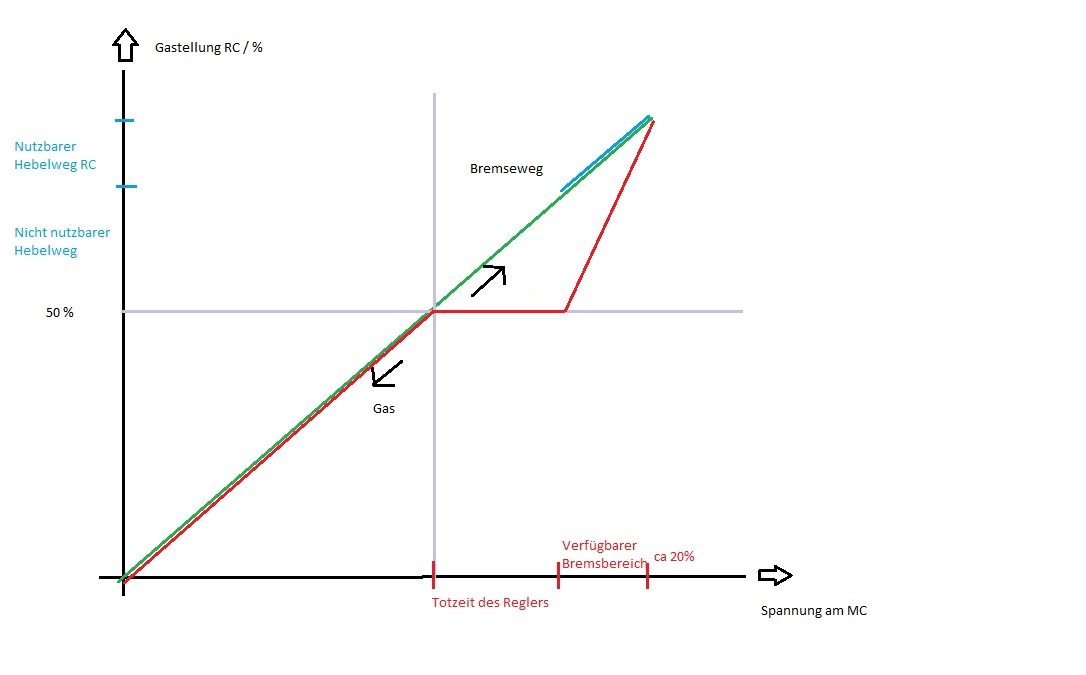

Für mein Ferngesteuertes Auto habe ich eine Regler/ Steller (ESC)
verbaut bei dem die Bremse erst
bei erreichen der letztes 20% des Hebelweges zieht. Möglich wären ja
50%. Diese Eigenschaft des Regler kann ich leider nicht beeinflussen.
Außerdem gibt es an der Fernsteuerung keine Optionen, um diese
Unschönheit zu korrigieren. Zusammenhang siehe Grafik.
Der in der Fernsteuerung verbaute MC ermittelt die Gas/Bremskurve über
einen linearen 5K Poti.
Die Spannung am Poti und damit am GPio des MC ist 5V.
Nun meine Idee. Ich nehme ein kleines MC Board mit 5V und 5V GPIO
Toleranz einem Analog Input
und Analogem Output wandler und korrigiere die Kennlinie dort.
Die Schaltung wäre dann: 5k Poti an das neue MC Board und ein weiterer
Wiederstand am Ausgang gegen
Ground 5K? An diesem greift der alte MC der Fernsteuerung sein Signal
ab.

von Stefan F. (Gast)
Du hast noch gar nicht erklärt, warum du die Kennlinie korrigieren
möchtest.
von Stefan (Gast)
Und du willst wirklich in die Schaltung der Fernsteuerung eingreifen?
Mach das doch lieber auf der anderen Seite hinter dem Empfänger. Da
musst du nur die Pulsweite des Servosignals verändern. Du musst dich
nicht mit ADC und DAC rumschlagen und kannst deine Fernsteuerung auch
noch für andere Modelle verwenden, die diese Anpassung nicht brauchen.
Wenn du es doch so machen willst: ATTiny geht schon. Einen DAC kann man
mit PWM improvisieren.

Die Bremse des Fahrzeuges kann ich nicht richtig dosieren und damit auch
nicht den Bremsweg!
1. Weil es einen sehr langen toten Weg am Steuerknüppel der
   Fernsteuerung gibt und ich schlecht einschätzen kann
   wann die Bremsung beginnt
2. Weil eben die Dosierung innerhalb des nutzbaren! Hebelweges
   schlecht ist
> Zur Sache: ein Festwiderstand zwischen Schleifer und Ende des
> "Gasknüppelpotis" gibt der ganzen Kennlinie einen "S-Schlag". Leider
> auch auf der "Gasseite", aber vielleicht liesse sich damit ja leben...
> Es gilt den passenden Wert experimentell zu ermitteln.
Das wäre suboptimal. Wie Du schon sagst, das würde die Gaskennlinie
beeinflussen!
Also das Ziel ist die Rote Kennlinie meiner Grafik zu durchlaufen ;)
von Rainer O. (rcprog)
Richtig, das ist die bessere Wahl, kann z.B. ein ATTiny ein PWM Signal
eines Empfängers in ms Raster Messen, Nachbearbeitung und wieder in der
der notwendigen Genauigkeit an einem GPio ausgeben?
Die Idee hört sich gut an :))
Der Pegel des Empfängers ist wohl immer 5V, das würde passen...
von Bussard (Gast)
Wenn ich das Problem richtig erkenne(?), geht es darum, den linearen
Knüppel-/ Gasweg in einem bestimmten Bereich zu begradigen, um einen
Totbereich zwischen Gasgeben und Bremsen zu schaffen.
- dafür reicht  nach dem Empfänger in den Kanalweg eingeschleift ein
Attiny13 aus, genauso gut kann ein Arduino nano etc. genommen werden
- wenn die Fernsteuerplattform noch nicht feststeht, ist natürlich eine
"Taranis" ideal, aber auch eine Turnigy 9xr, die auf OpenTx geflasht
wurde, ist sehr gut geeignet (+ Sendemodul), weil Deine Kurve fast genau
so wie in Der Skizze im Sender grafisch eingegeben wird und super
anpaßbar ist.

einschleifen, die vom Empfänger zum Fahrtregler.
Das kann jeder Arduino.
Arduino Nano kostet je nach Quelle zwischen 2,50 und 20 Euro.
Entwicklungsumgebung kostenlos. Fertig.
Da der Arduiono nichts anderes zu tun hat, als alle 20ms EINEN Puls
variabler Länge aufzunehmen und verändert wiederzugeben, ist das
Programm denkbar simpel:
Für die Pulsaufnahme genügt pulseIn()
Danach eine Fallunterscheidung:
- Pulslänge 50-100% der möglichen Variation: genauso weitergeben.
- Pulslänge 0-45% (ein bißchen Totzeit noch lassen): Auszugebende
Pulslänge so berechnen, daß bei 45% daraus 20% werden und bei 0% daraus
0% werden.
Ich lasse jetzt bewußt die Feinheiten weg, daß die Pulslänge ja nicht
von 0 bis 100% geht, sondern von ca. 1500 bis 2500us...
Danach den Puls zu Fuß mit
digitalWrite HIGH
delayMicroseconds
digitalWrite LOW
ausgeben.
Fertig.

klasse, danke für die kurze Ausführung!
dann bestelle ich mir mal ein oder zwei Arduino Nano...

Weiter oben habe ich schon geschrieben, dass der Lösungsansatz nun eine
Anpassung des PWM Signals zwischen Empfänger und Regler sein wird!
Und genau für diese Anwendung brauche ich eine Lösung (MC Board).
Außerdem wurde ebenfalls schon gepostet, dass ich keine andere
Fernsteuerung und auch keinen anderen Regler verwenden will...
am Montag sind die beiden Arduino Nano Module mit der Post angekommen :)
Die Software ist heute fertig geworden und wurde erfolgreich mit
Empfänger und der Fernsteuerung getestet. D.h. die Bremskennlinie wird
nun on the fly
im Nano für meine zweck umskaliert.
Danke, Gruß
