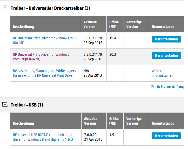

http://hplaserjet1010onwindows10.blogspot.de/2015/08/instructions-to-install-drivers-for-hp.html Der 64Bit Treiber geht nicht, Dot4 gibt es dabei auch nicht!
#4795755
Ok. Der link geht auf eine russische Seite und wird blockiert. Original hier: http://h20564.www2.hp.com/hpsc/swd/public/detail?swItemId=ds_99378_9&swEnvOid=4063
#4795810
hp-freund schrieb: > Der link geht auf eine russische Seite und wird blockiert. > > Original hier: > > http://h20564.www2.hp.com/hpsc/swd/public/detail?swItemId=ds_99378_9&swEnvOid=4063 Habe ich doch schon gemacht ,läuft bis jetzt nicht. Morgen nochmals alles von Anfang

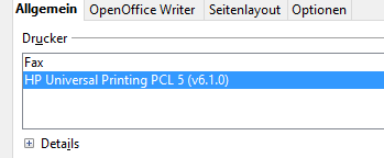

neue Hd W10 32Bit Drucker läuft
#4797314
Auf ein Neues Original HD W10/64Bit Welcher Treiber soll funktionieren? Peter schrieb: > Welcher Treiber soll funktionieren? Es funktionieren beide gleich schlecht, der PS nur langsamer. HPs Universaltreiber sind unter Admins äußerst unbeliebt, weil instabil und lahm. Leider gehört es zu HPs Produktpolitik, den User so schlecht wie möglich mit spezialisierten Treibern zu versorgen, denn der soll sich doch gefälligst einen neuen Drucker (mit noch teurerem Verbrauchsmaterial) kaufen.

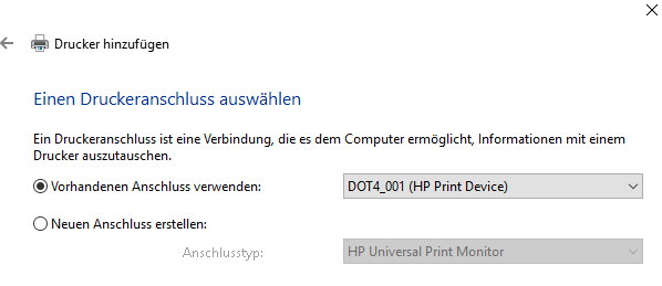

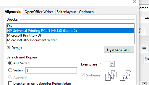

Nun ja, jetzt Druckt er. Mit dem PostScripttreiber nicht. Wichtig , was ich vergessen hatte, Rufus hat mich nochmals darauf aufmerksam gemacht, war bei W7 auch so. Die DOT004 Schnittstelle muss als Druckerschnittstelle eingetragen werden. War eine gute Übung. Jetzt die versehentlich gelöschten Treiber nachinstallieren?
#4797486
Nachtrag DOT4 Antwort schreiben |
