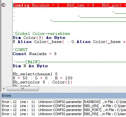

ich habe soeben BASCOM in der Version 2.0.7.5 aufgespielt.
Dann habe ich den Beispielcode von hier eingefügt:
http://avrhelp.mcselec.com/index.html?config_rainbow.htm
Nach dem Syntaxcheck wird diese Zeile bemängelt:
Config Rainbow = 1 , Rb0_len = 8 , Rb0_port = Portb , Rb0_pin = 0
...siehe Bild.
Im Ordner "lib" ist keine Rainbow.lib enthalten. Evtl. ist die Lib
woanders integriert worden.
Gibt es einen offiziellen Ausschluß der Lib seitens MCS oder ist mal
wieder einfach nur irgendwas am Beispielcode selbst obsolet? Der Code
selbst ist laut Erklärungstext jedenfalls korrekt.
Danke für Hinweise!

Wenn ich deinen Link aufmache steht da "Version 2.0.7.9 document build
80".
In V2.0.7.5 gibt es noch keinen Rainbow!
