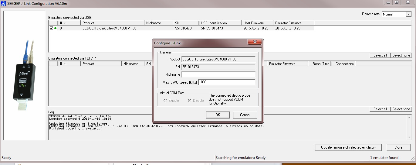

ich arbeite mich momentan in die Entwicklungsumgebung Dave ein.
Habe ein XMC4500 wo ein M4-Cortex verbaut ist.
Das Board wird via USB angeschlossen und darüber läuft der Segger
Treiber.
Mittels UART möchte ich an den PC (Terminal) Daten senden, hierfür gibt
es ja diverse Apps.
Laut Hilfe(App) soll man einen Treiber installieren dass ein Virtueller
Commport "geöffnet" wird. Der Treiber ist aber laut System schon
installiert.
Des weiteren wurde mir von meinem Mentor versichert, dass das System die
Hardware bzw. den Commport automatisch generiert... was aber nicht der
Fall ist.
Zweifel dass es überhaupt funktioniert habe ich, da die Segger Software
meint, dass die VCOM Funktion nicht supportet wird (siehe Anhang).
Bevor ich mir ein 3.3V TTL umsetzter bestelle wollte ich mal hier
anfragen ob wer mal ein ähnliches Problem hatte.

#4796504
> es ja diverse Apps.
Schau Dir mal Segger RTT an. Wenn es nur ein Terminal sein soll dann
geht das praktisch genausogut wie ein VCOM Port, funktioniert aber auch
mit  älteren JLink Debuggern.
