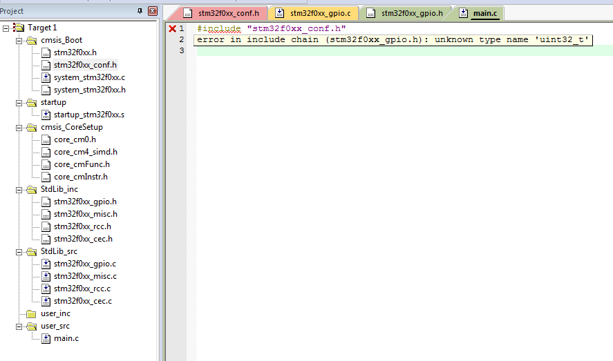

von sdt (Gast)
Daniel V. schrieb:
> Mit der Standardlibary gehst Du wie folgt vor:
Habe das genau so nachgemacht und jetzt kommt die im Bild angezeigte
Fehlermeldung, dass er uint32 nicht kennt.
Wie kann ich das beheben?

von Georg G. (df2au)
Wird üblicherweise in stdint.h definiert

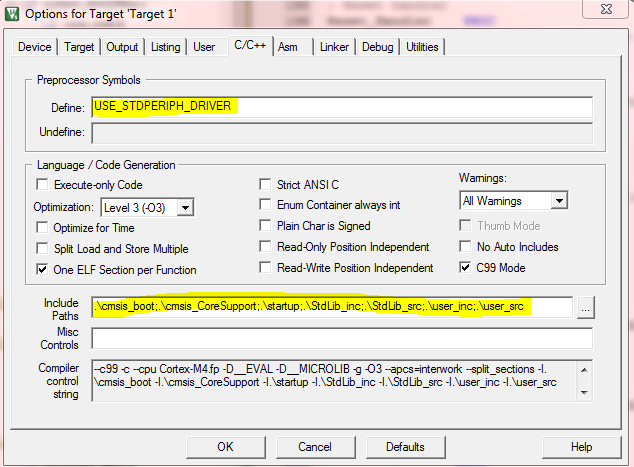

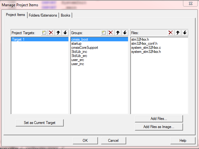

von Daniel V. (voda) Benutzerseite
Hast Du die Ordner unter C/C++ unter Include Path angelegt und hast Du
auch mal
#include <stm32f4xx_conf.h>
probiert? Ich hatte auch mal das Problem und da hatte ich das Projekt
mal neu aufgezogen.
Anbei meine Einstellungen (ist µVersion 5, dürfte in µVersion 4 nicht
anders sein)
Hast Du denn mal versucht Dein Projekt in Keil µVersion 5 zu erstellen?
Was spricht dagegen? Diese ist für die Cortex-M0 frei.
